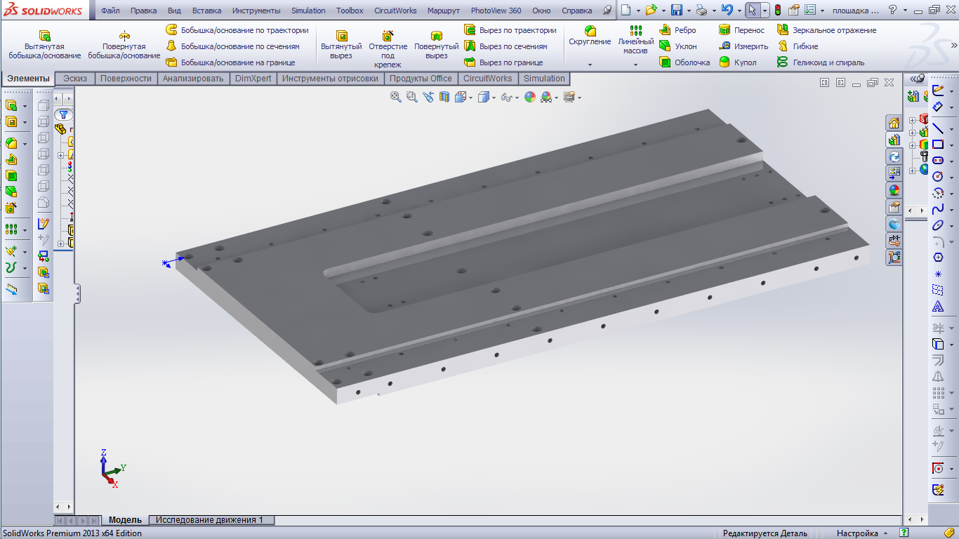

Теперь вот подумываю кому-бы заказ разместить на такую вот к примеру детальку (310*600*25 мм)
плита.png (4839 просмотров) <a class='original' href='./download/file.php?id=54636&sid=af051e679dc3d058160d9acef1d47a9c&mode=view' target=_blank>Загрузить оригинал (267.05 КБ)</a>
чтоб и исполнение было на соответствующем уровне.....

Отвеостия в торце будет не просто сверлить... от шпинделя до стола надо минимум 310 + тиски + патрон + сверло. Или вручную размечать + сверлилка, но это не шибко точно выйдет.

Nick писал(а):Отвеостия в торце будет не просто сверлить
Если речь идет о заказать...то найти большей горизонтальный фрезер сейчас не проблема . Да и на малом можно ,если с перестановкой по направляющим.

Nick писал(а):Отвеостия в торце будет не просто сверлить... от шпинделя до стола надо минимум 310 + тиски + патрон + сверло. Или вручную размечать + сверлилка, но это не шибко точно выйдет.
Торцевые отверстия врукопашную засверлю. Сопрягаемая деталь есть, в неё втулку-кондуктор ,дрель в руки и вперед......

Такую пластину длинной 600 и толщиной 25 неизбежно загнет при фрезеровке

Если к примеру из Д16т то согнет всенепременно если не принимать нужных мер противодействия . А вот плиту представленную на фото выше со слов людей которые неоднократно с таким материалом работали практически не коробит........
Как сделаю из нее нужные детали по результатам отпишусь..........

Сообщения: 22776
Re: На медаль. И то не к спеху. (с)
А если фрезернуть в черновую, снять зажимы, положить заново на стол, подложить щупы под выступы, зажать, фрезернуть в чистовую?
Сообщения: 13713
Зажимы щупы гемор. Проще приклеить в свободном состоянии.
