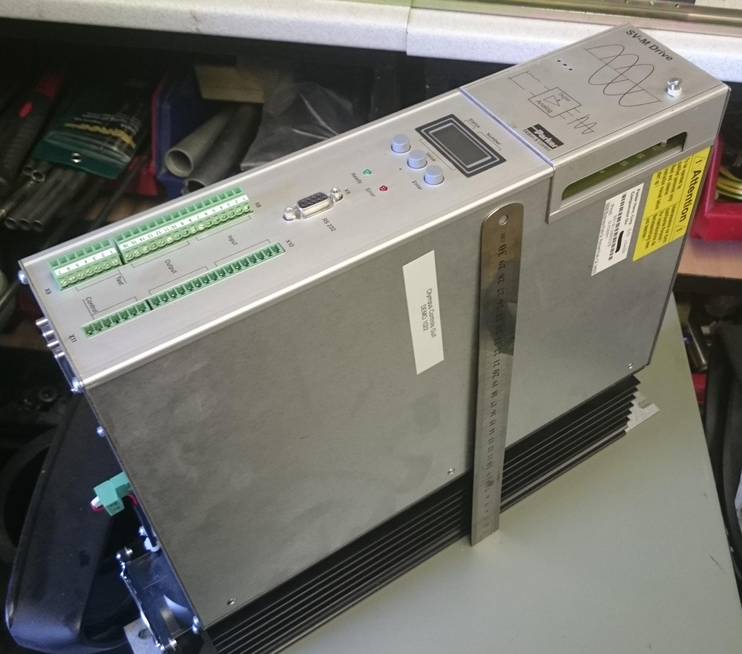

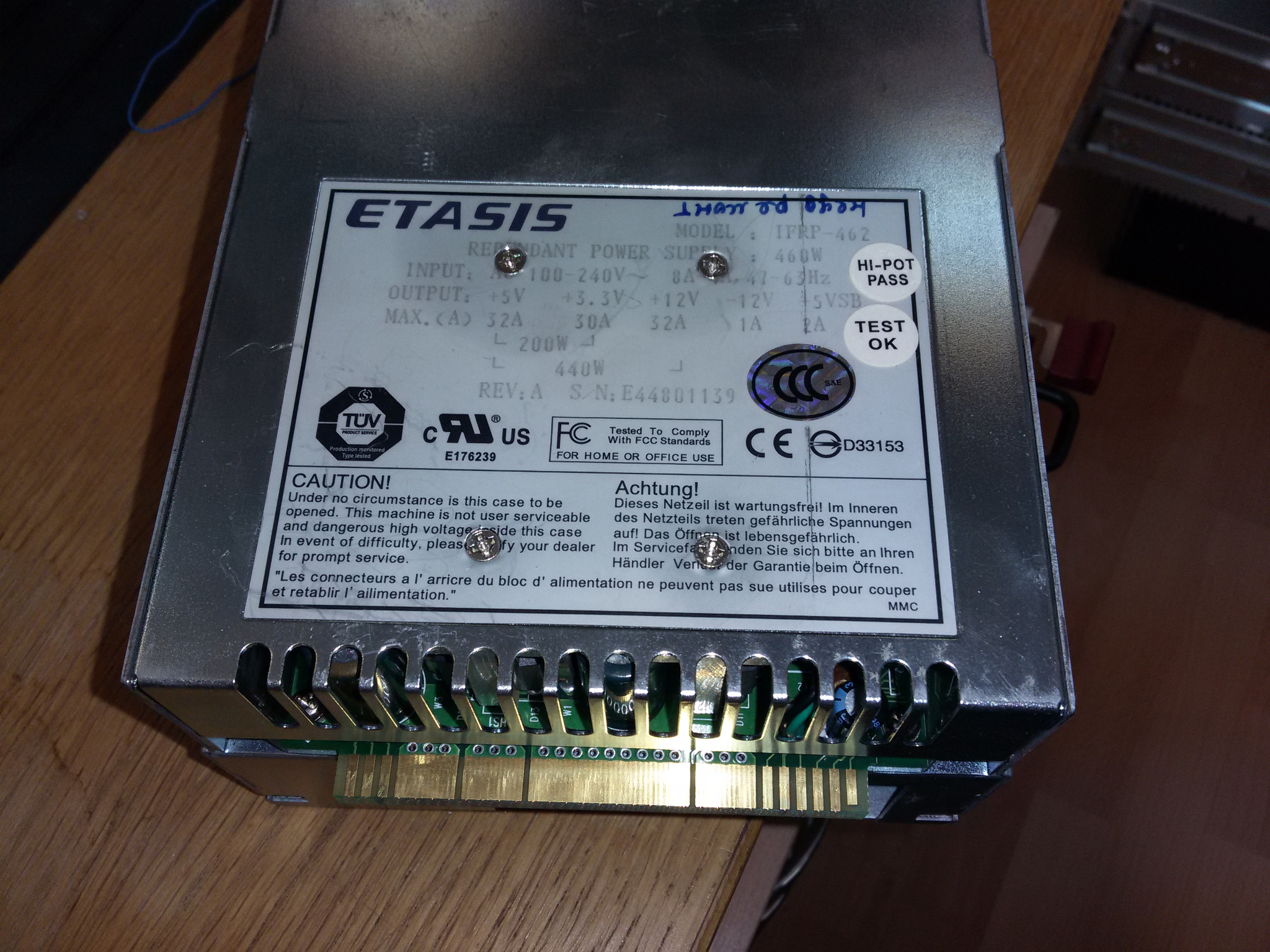

и.... вместо 15-ти амперного АМСа приехала вот такая хрень...
DSC_0336.JPG (2907 просмотров) <a class='original' href='./download/file.php?id=54657&mode=view' target=_blank>Загрузить оригинал (479.85 КБ)</a>
DSC_0337.JPG (2907 просмотров) <a class='original' href='./download/file.php?id=54658&mode=view' target=_blank>Загрузить оригинал (366.5 КБ)</a>
вот сижу и думаю - кто кого поимел.. и выставлять ли претензию... :hehehe:

Hanter писал(а):и.... вместо 15-ти амперного АМСа приехала вот такая хрень...
Смотря сколько тот 15А АМС стоил. Ибо судя по наклеечке - это крутой сервачный БП под "хранилище данных" - средняя цена такого от 200 баксов.
АМС был реально не лучшего состояния и стоил 17 баксов.. :)

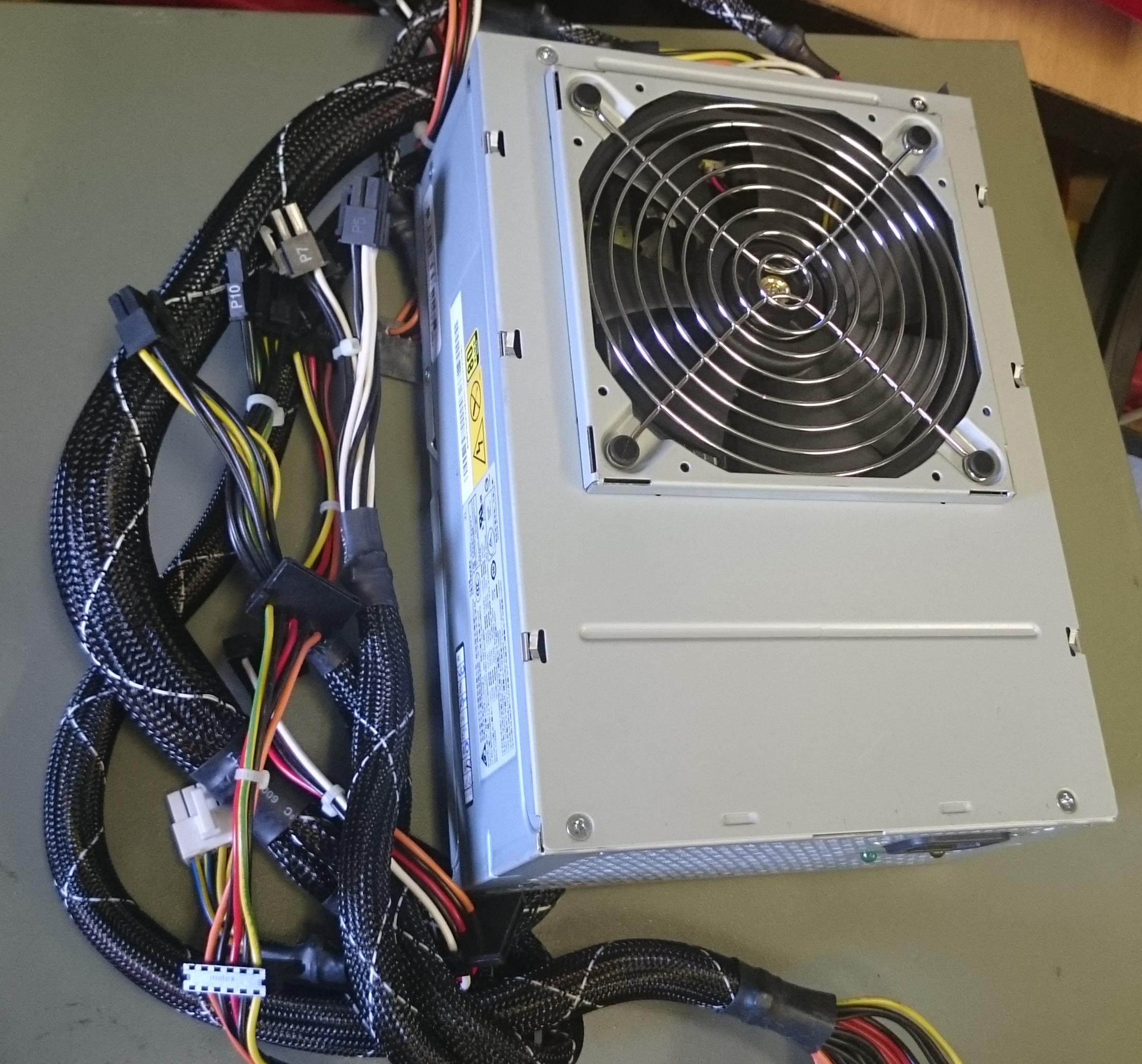

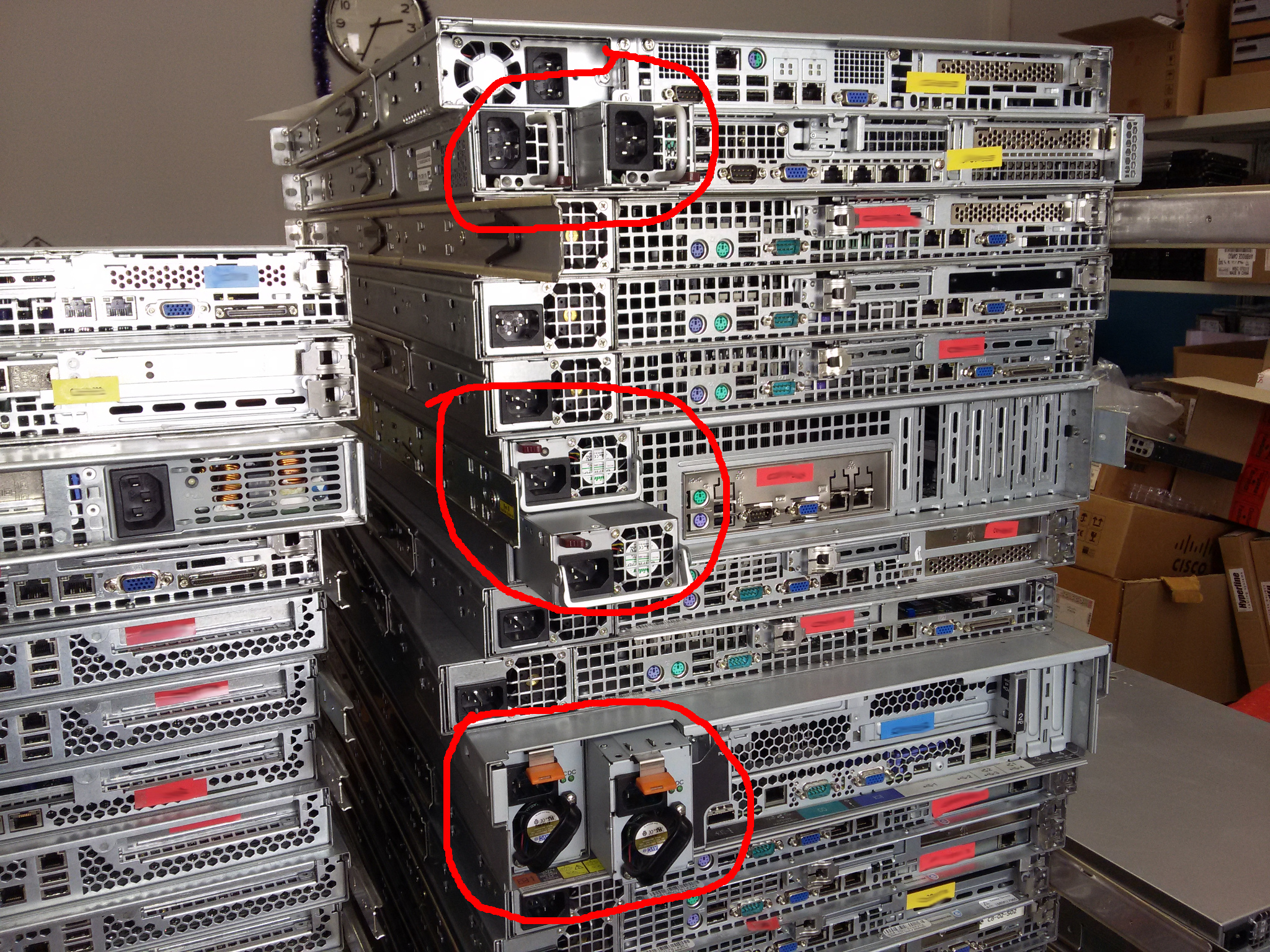

megagad писал(а):Не путайте "модуль" для блока питания, и собственно БП(готовый к использованию).
Это не модули для блока питания, это полностью законченные блоки питания для серверов. Конструктив позволяет менять их "на ходу".

UAVpilot писал(а):Это не модули для блока питания, это полностью законченные блоки питания для серверов. Конструктив позволяет менять их "на ходу".
Угу, а провода из материнки/винтов/видяхи и прочей периферии вы тоже "налету" меняете?
"Модуль" - обычно выдающий +12в(в 99.99% ТОЛЬКО +12в) блок питания со штырьковым или "блейдовым" разъёмом. Он втыкается в "док-станцию", и НЕ ЯВЛЯЕТСЯ самодостаточным устройством питания компьютерных внутренностей! Все остальные напряжения(+3.3в, +5в, -12в, +5в дежурка) делаются в "док-станции". так что не нужно тут писать "что есть что" ;)

megagad писал(а):Угу, а провода из материнки/винтов/видяхи и прочей периферии вы тоже "налету" меняете?
Нет, на бегу. :)
20150724_155650.jpg (2720 просмотров) <a class='original' href='./download/file.php?id=54710&mode=view' target=_blank>Загрузить оригинал (1.49 МБ)</a>

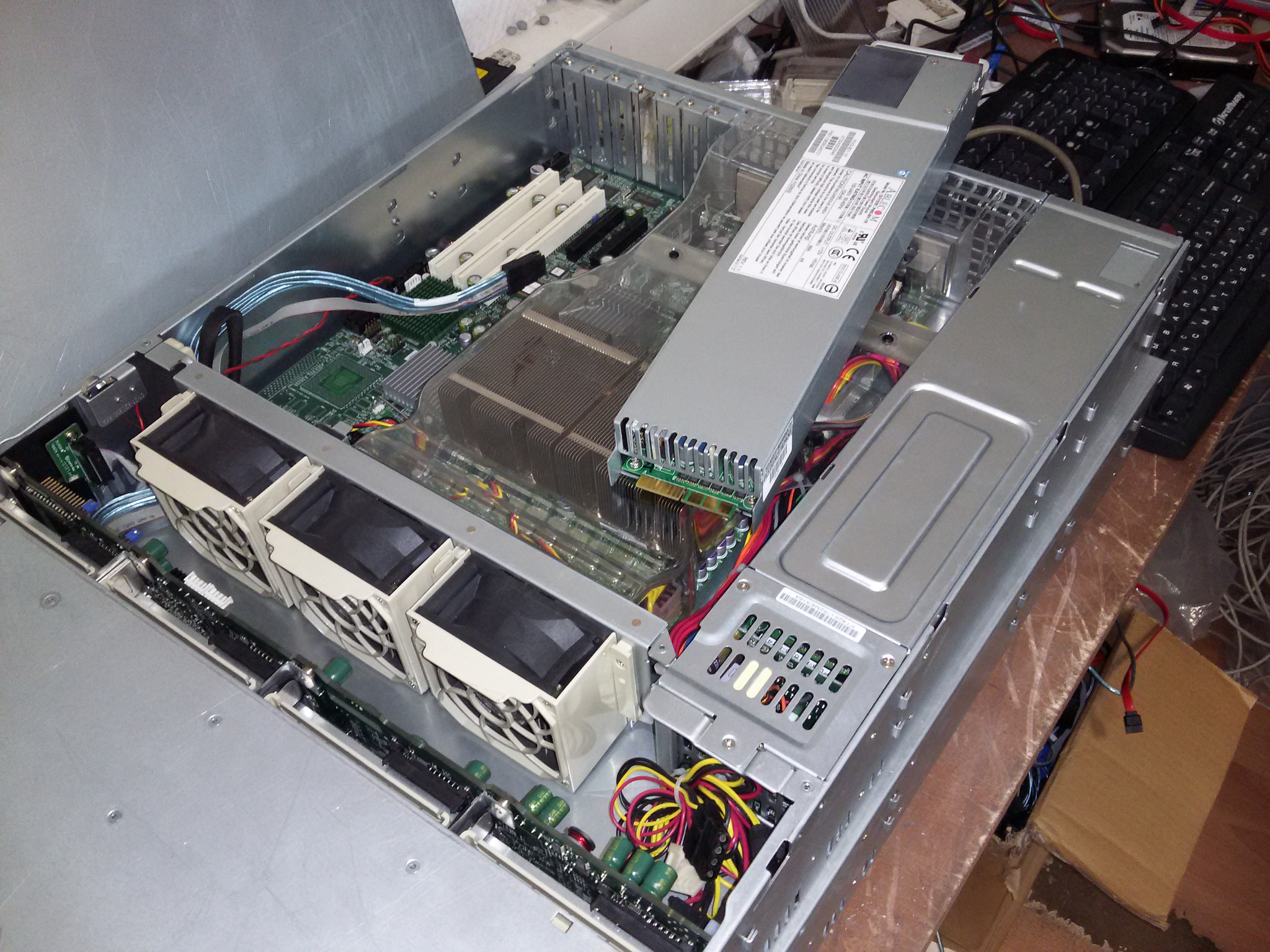

megagad писал(а):"Модуль" - обычно выдающий +12в(в 99.99% ТОЛЬКО +12в) блок питания со штырьковым или "блейдовым" разъёмом. Он втыкается в "док-станцию", и НЕ ЯВЛЯЕТСЯ самодостаточным устройством питания компьютерных внутренностей! Все остальные напряжения(+3.3в, +5в, -12в, +5в дежурка) делаются в "док-станции".
Есть блоки питания, которые дают только +12V и +5V "дежурного", а всё остальное делается на материнке. Попробуй на первой фотке найти "док-станцию" на 800Вт... :)

UAVpilot писал(а):Попробуй на первой фотке найти "док-станцию" на 800Вт... :)
У док станций собственные мощностя не большие - по линиям +3.3в и +5в отдаваемые амперы не так велики(обычно ампер 10-15) - с этим отлично справляются мелкие DC-DC преобразователи. На первом фото "док-станция" - под крышечкой рифлёной, на трёх винтах держщейся.
UAVpilot писал(а):А бывают и вот такие "модули"
Вы хотели сказать "бывали" - уже лет 15 как "универсальные" модули не выпускают - дешевле сделать один большой на +12в и из него с помощью мелких преобразователей получить +3.3в и +5в. Собственно, сейчас даже для домашних компов БП делаются по схожей схеме. Только там "резервирования" нет.
