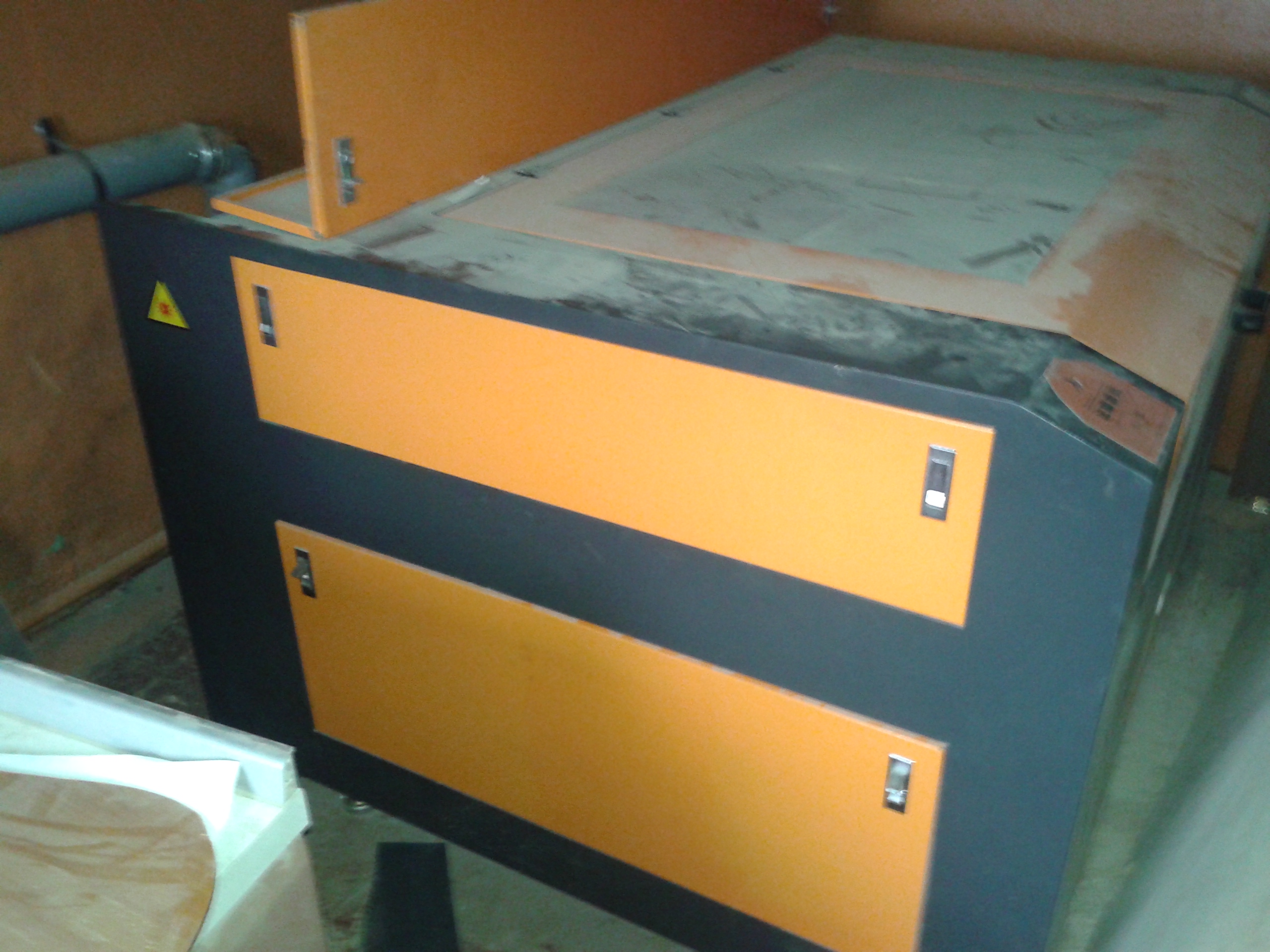

Продаю тут один лазер, уже пару лет без работы, хотя и новый совсем, всего пару месяцев работы.
Трубки со временем выдыхаются? Или ему замена трубки в любом случае нужна?
А то я даже и не знаю что людям говорить. И проверить возможности нету.

Со временем трубки портятся. В нее набегает кислород, убегает гелий. Но время это, обычно, десятки лет.

Точно нормальная должна быть?

Пока не попробуешь - не увидишь.

den_sibirskiy писал(а):И проверить возможности нету.
А почему нету, если не секрет? Кнопка ТЕСТ есть на многих БП к трубкам...
