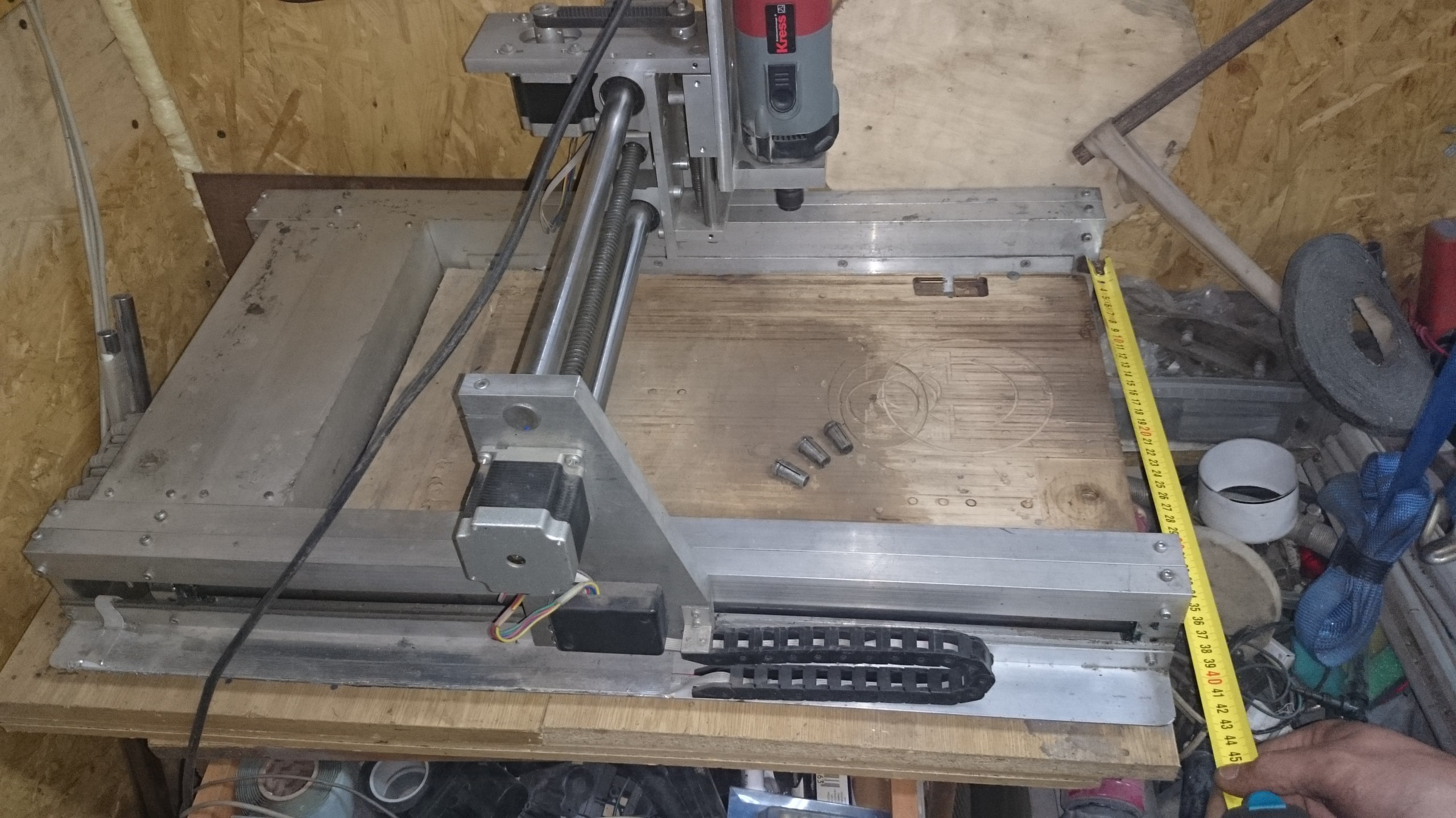

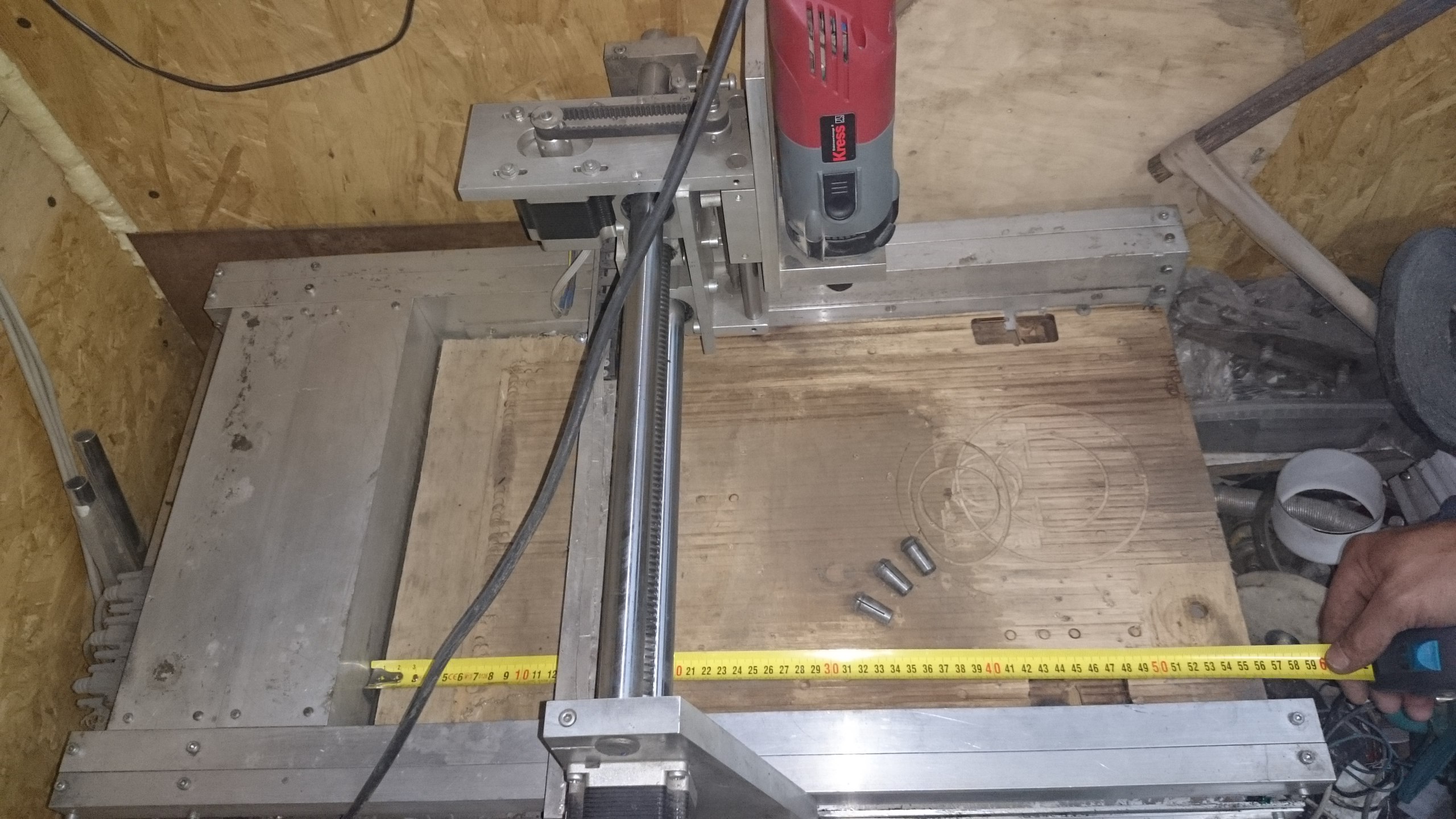

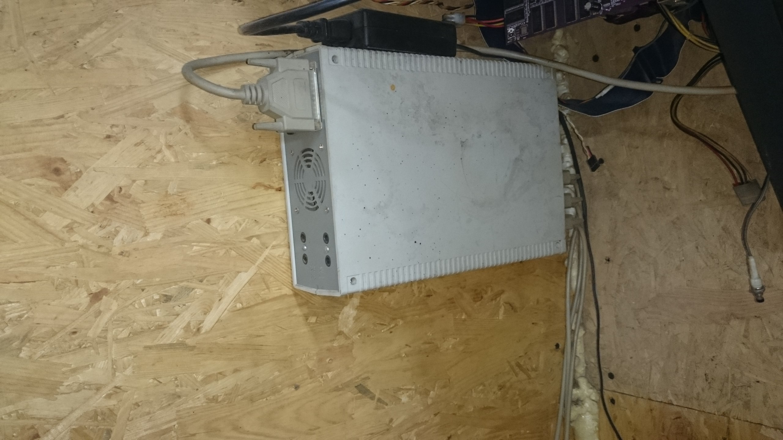

предлагают такой станок за 35к , инфы по блоку драйверов никакой нет у продавца, говорит покупал не сам , в москве, через форум (не факт что этот). если кто знает автора, просьба сообщить,хочу пообщаться!
.. ну и вообще опытные люди , посоветуйте, стоит ли этих денег этот шайтан-cnc _ продавец честно сказал что проблема с У -появились люфты,заменил блоки подшипников , они не пропали, микрометром намерял что валы не 20, а 19,хрендесятых ,в итоге приколхозил узел выборки люфта и все такое. рассматриваю станок в принципе и как набор для переделки тоже(возможно захочу еще несколько см по У )
станком хочу сверлить и гравировать печатные платы с дорожками не тоньше 1 мм (весьма топорные) и резать дерево (дубок,фанера) , гетинакс ,акрил.
заранее благодарен за инфу и конструктивные советы!
валы 12, 20 и 25, шаговики 56х54 2.5А все три

Даже если Кресс в комплекте - дорого.
По сути дела его придется полностью переделывать. Моторы слабые.
Платы сверлить точность нужна. Ее я так понимаю нет. ШВП или трапеции стоят?
Фото внутренностей коробки управления надо.

похоже что трапеция. попрошу фото блока внутри и станка снизу

Моторов для этого станка более чем достаточно.
