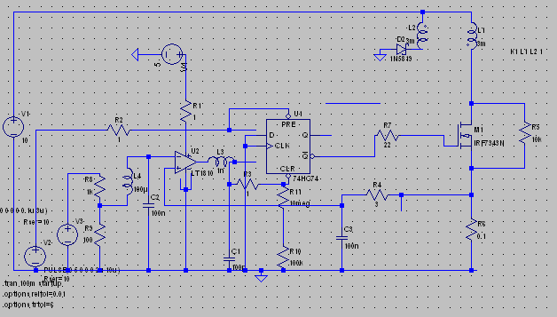

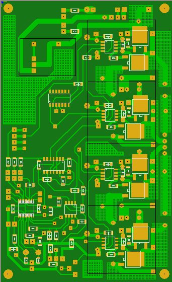

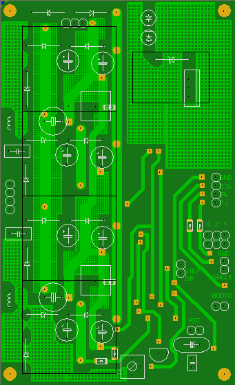

Вот последняя версия драйвера ШД, если кому нечем заняться :hehehe:
stm32_step_motor_driver.zip
(200.35 КБ) 568 скачиваний
верх.PNG (7977 просмотров) <a class='original' href='./download/file.php?id=58421&sid=436bf3b2c366ccacb660cc5f768124ea&mode=view' target=_blank>Загрузить оригинал (24.34 КБ)</a>
низ.PNG (7977 просмотров) <a class='original' href='./download/file.php?id=58422&sid=436bf3b2c366ccacb660cc5f768124ea&mode=view' target=_blank>Загрузить оригинал (23.56 КБ)</a>
Ещё для входов опторазвязку сделать и на steam его :D . 3 перемычки дают максимум 128 микрошагов, в режиме полушага раскручивается как самолётный двигатель :stepper: . В основном номиналы взяты не с потолка, а тестились в LTspice IV.
Работает следующим образом: при запуске по конфигурации перемычек выбирается число микрошагов, настраивается таймер для выдачи сигналов сброса и таймера для ШИМ. В цикле 2 раза в секунду измеряется опорное напряжение, в остальное время ШИМом выдаётся напряжение, сглаживается и используется компаратором, сравнивающим его с напряжением на измерительном резисторе, при превышении напряжения сигнал выдаётся на вход сброса RS-триггера, выход RS-триггера подключён к входу enable микросхемы-драйвера полумоста. Сам микроконтроллер в зависимости от текущего микрошага выдаёт либо 0 либо 1 на вход этой же микросхемы. Сигналы совместимы с микросхемой lm298, силовую часть можно заменить на неё.
тест.PNG (7977 просмотров) <a class='original' href='./download/file.php?id=58429&sid=436bf3b2c366ccacb660cc5f768124ea&mode=view' target=_blank>Загрузить оригинал (17.81 КБ)</a>

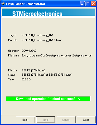

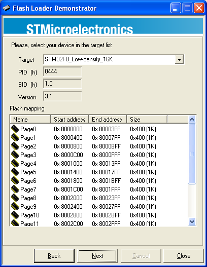

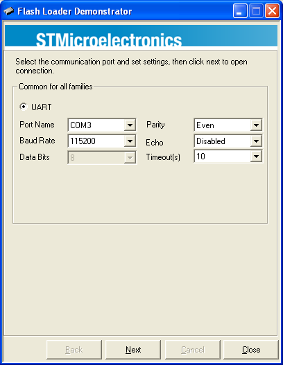

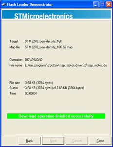

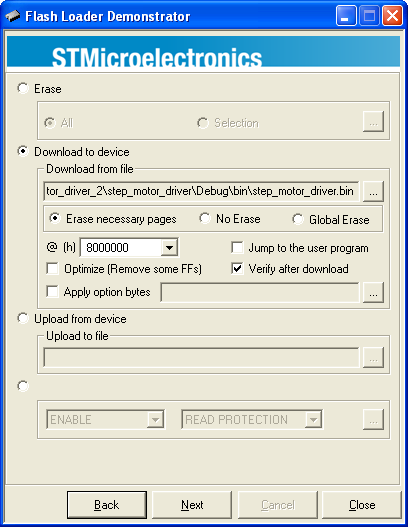

Порядок прошивки контроллера через usb-com переходник:
Поставить джампер на boot0.
Подключить питание к 0 и 3.3v (от 5 вольт может сдохнуть, на моём переходнике есть выход 3 вольта), как вариант можно подключить gnd от com переходника и включить питание логической части драйвера, он сам запитает контроллер.
Подключить Rx, Tx (если перепутать, ничего не сгорит).

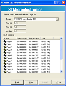

Дальше нужна утилита flash loader demonstrator.
шаг 1.PNG (7977 просмотров) <a class='original' href='./download/file.php?id=58424&sid=436bf3b2c366ccacb660cc5f768124ea&mode=view' target=_blank>Загрузить оригинал (22.93 КБ)</a>

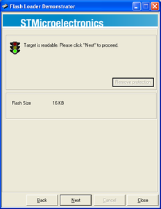

Если кнопка next не работает, то это либо Rx и Tx перепутан, либо контролер был запущен без джампера и надо замкнуть выводы reset.
Дальше всё просто. выбрать прошивку, залить.
шаг 2.PNG (7977 просмотров) <a class='original' href='./download/file.php?id=58425&sid=436bf3b2c366ccacb660cc5f768124ea&mode=view' target=_blank>Загрузить оригинал (21.3 КБ)</a>
шаг 3.PNG (7977 просмотров) <a class='original' href='./download/file.php?id=58426&sid=436bf3b2c366ccacb660cc5f768124ea&mode=view' target=_blank>Загрузить оригинал (29.61 КБ)</a>
шаг 4.PNG (7977 просмотров) <a class='original' href='./download/file.php?id=58427&sid=436bf3b2c366ccacb660cc5f768124ea&mode=view' target=_blank>Загрузить оригинал (25.41 КБ)</a>
шаг 5.PNG (7977 просмотров) <a class='original' href='./download/file.php?id=58423&sid=436bf3b2c366ccacb660cc5f768124ea&mode=view' target=_blank>Загрузить оригинал (23.25 КБ)</a>
