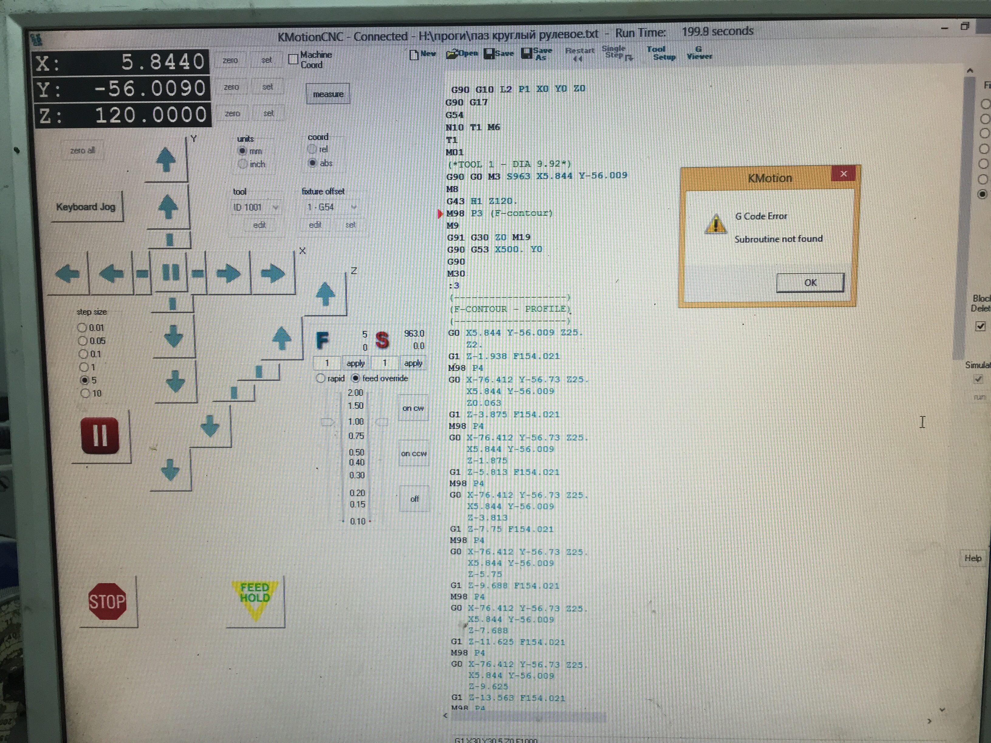

Добрый день, помогите пожалуйста новичку - собрал на базе 6720 и контроллера кофлоп ЧПУ фрезер, осваиваю солвворкс, поставил так же солидкам 2015, пробую генерировать УП, но мои контроллер непонимает УП, в каме выбираю постпроцессор фанук, догадываюсь что нужно выбирать какой то другой постпроцессор - какой? если уже обсуждалось -подскажите пож. где посмотреть, спасибо.

на сколько я смог разобраться, так в УП мой камоушен ругается на код - вроде Г53 (счас с ноутом а солидсам и станок в мастерской) в инете нашел что этим кодом УП ссылается на некую подпрограмма в которой описан некий цикл, и мой комоушен незнает где он этот цикл, взял в скобочки и станок начал выполнять подход, отход и возврат в исходную для начала нового цикла, а сам рабочий проход по нужной мне траектории пропускает.
плюнул и написал в ручную...
Саша помогавший мне с конверсией станка подсказал что это проблема несоответствия кодов генерируемых постпроцессором с кодами которые понимает мой контроллер (кофлоп), отсюда и вопрос - какой постпроцессор лучше всего подойдёт под кофлоп?
Re: SolidCAM
Дабрила писал(а):так в УП мой камоушен ругается на код - вроде Г53 (счас с ноутом а солидсам и станок в мастерской)
Открываешь Gcode в Блокноте и удаляй на что ругается КФЛОП ;)
Дабрила писал(а):в инете нашел что этим кодом УП ссылается на некую подпрограмма в которой описан некий цикл,
G53 к циклам отношения не имеет, это он в начальные(абсолютные) координаты хочет ехать, там где концевики у тебя или где смена инструмента. G53 скорее всего находится в самом низу Gcode или перед сменой инструмента. А если у тебя нет на станке НОМЕ или не найдены абсолютные то станок будет ругаться :)
Дабрила писал(а):и возврат в исходную для начала нового цикла,
В исходную чтобы инструмент сменить ;)
Дабрила писал(а):какой постпроцессор лучше всего подойдёт под кофлоп?

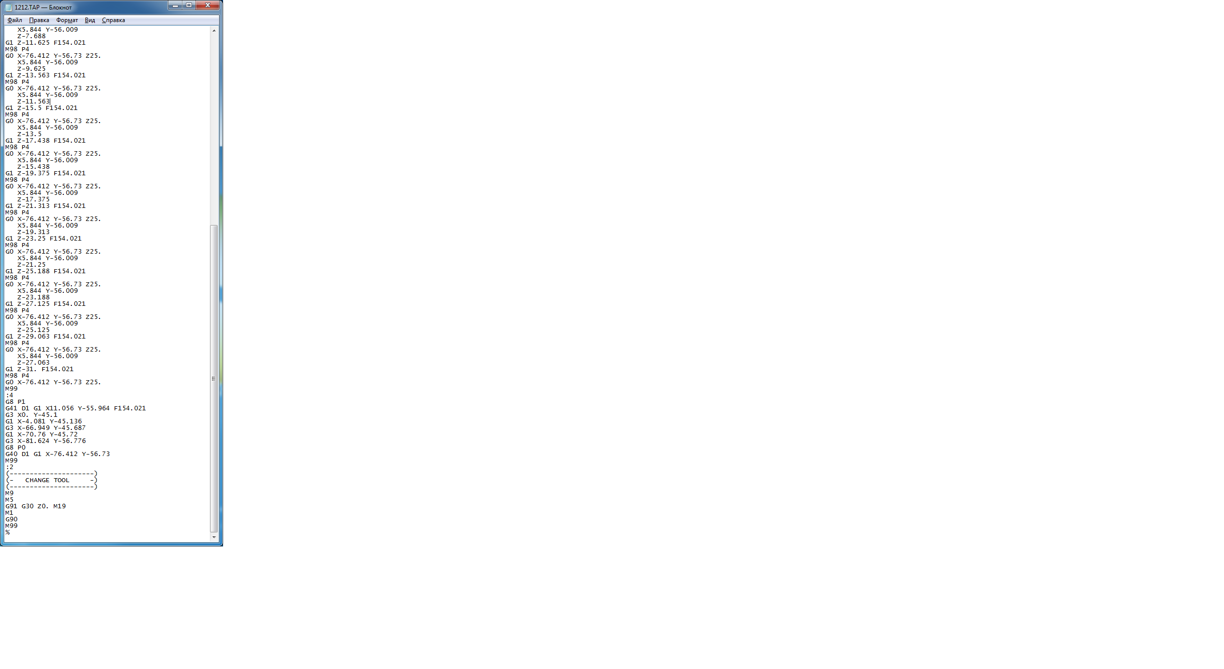

начало УП и
блокнот для форума 3.png (2714 просмотров) <a class='original' href='./download/file.php?id=54332&mode=view' target=_blank>Загрузить оригинал (135.59 КБ)</a>
и конец УП, ругается на все строки начиная с первой((((

И сначала ругается на м98

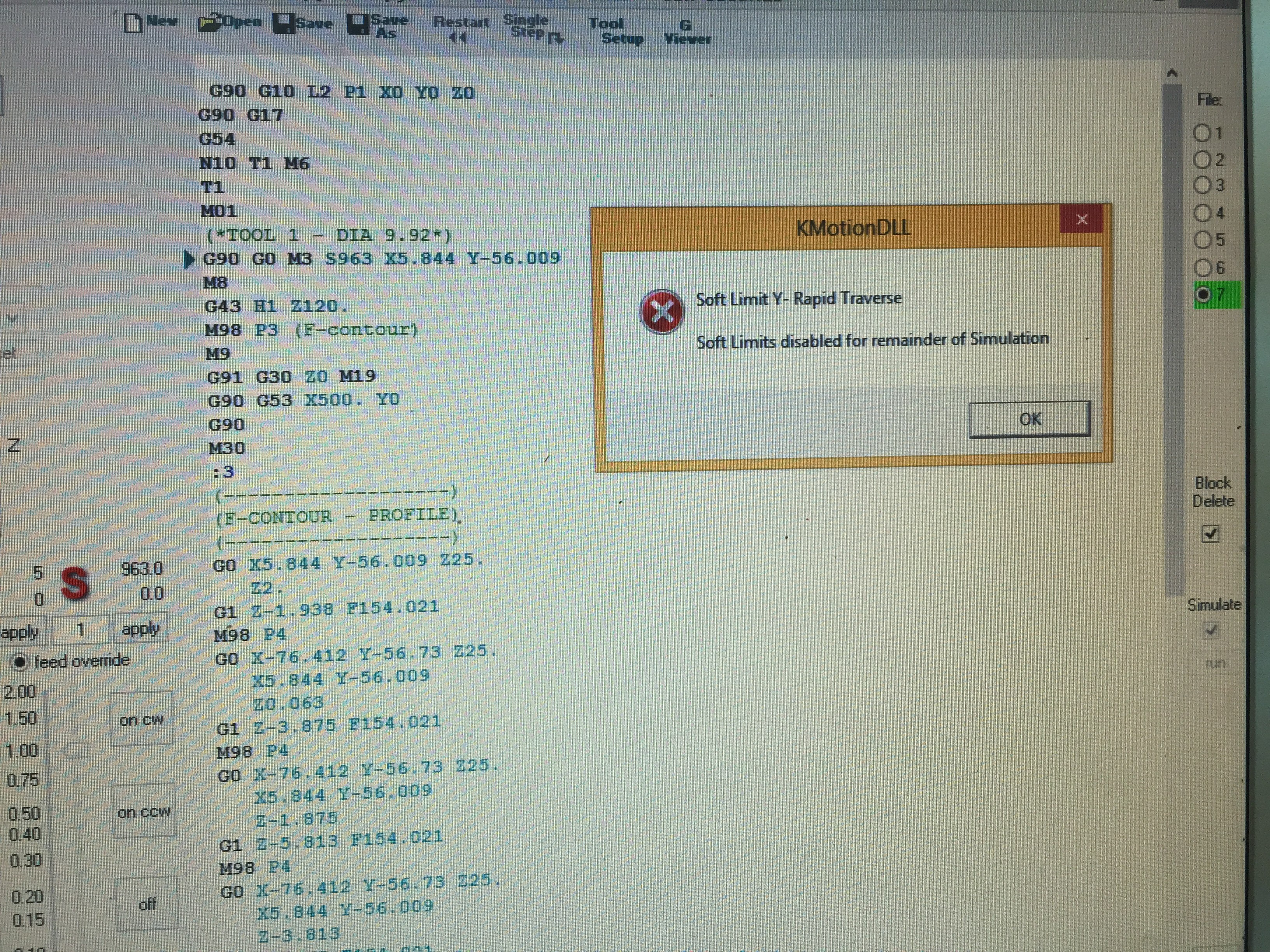

А вот счас сделал ХОМ перед симуляциец и по другому заругался... я так понял что ему хода по Игрику нехватает - тока у меня Игрика 150мм, а деталь посредине стоит... и она маленькая 30х40мм

Только что посмотрел в примерах. Кфлоп понимает М98 подпрограммы. Только начало подпрограммы у тебя выведено как ":3", а для Кфлопа нужно "О3" (буква О английская).
Попробуй заменить.
Дабрила писал(а):А вот счас сделал ХОМ перед симуляциец и по другому заругался...
Это в габариты не влез. По игреку.
