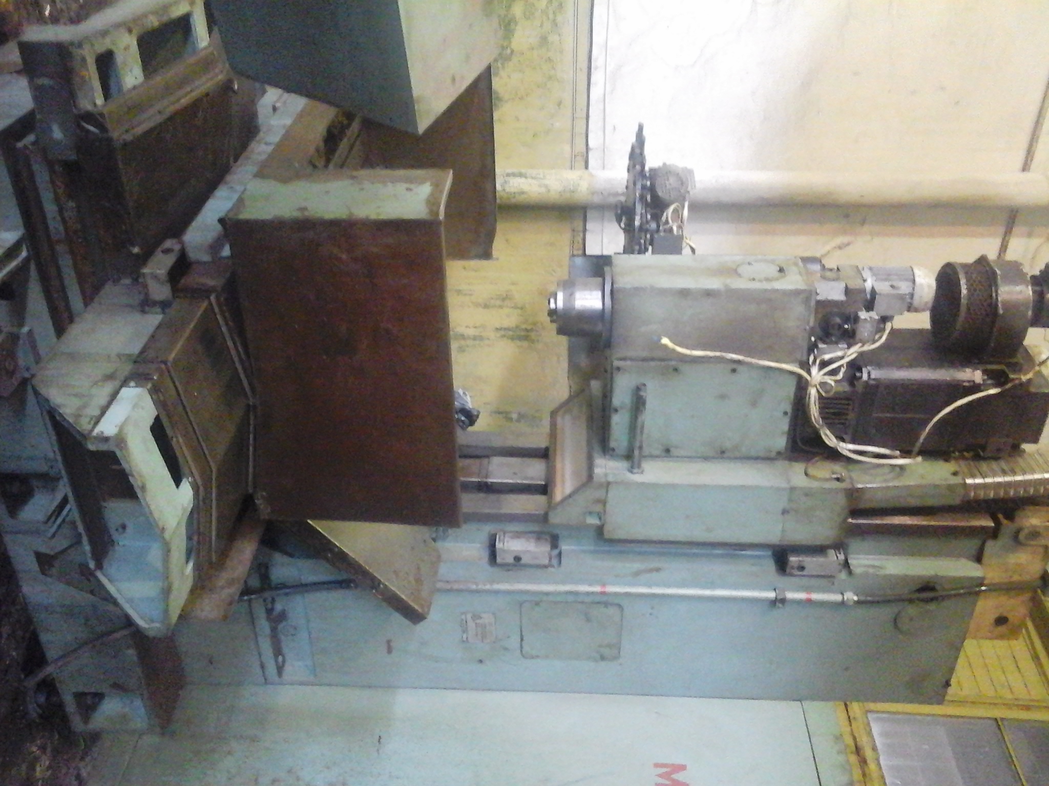

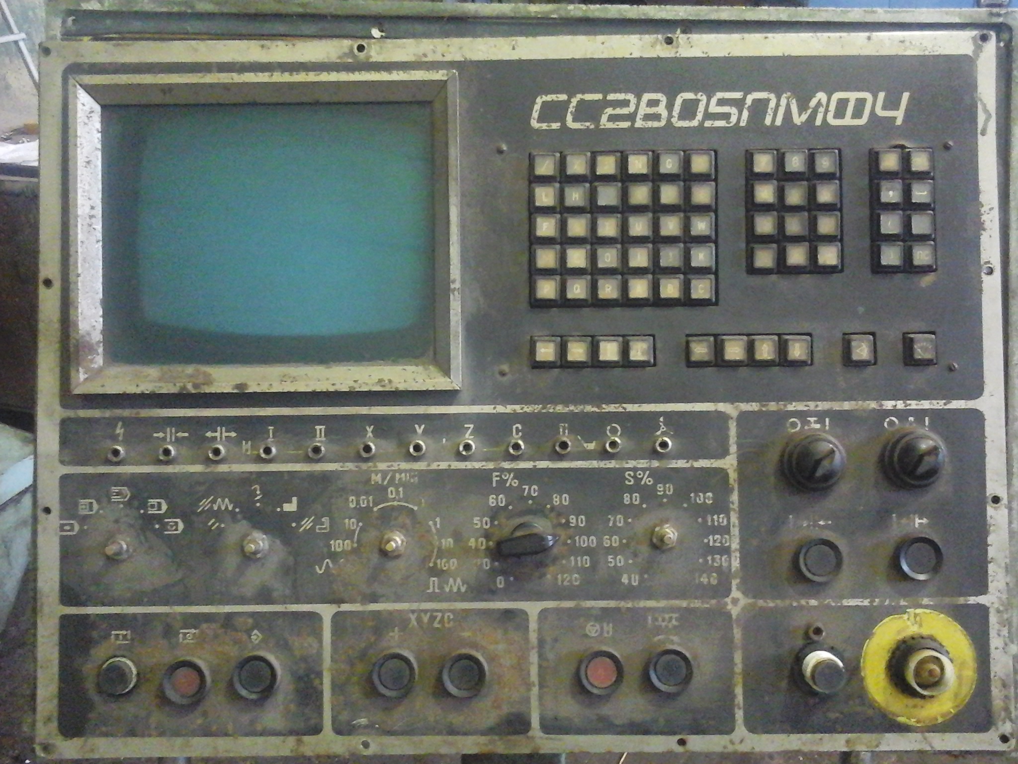

Добрый день всем. Начал модернизацию СС2В05ПМФ4 по платам 5i25-7i77. Пока едут mesa и энкодеры решил заняться пультом и автоматикой.

Покажи фото станка и пульта.

Сообщение Techno »
Да arduino завел! Работает хорошо.
Блин почему то фото перевернуло

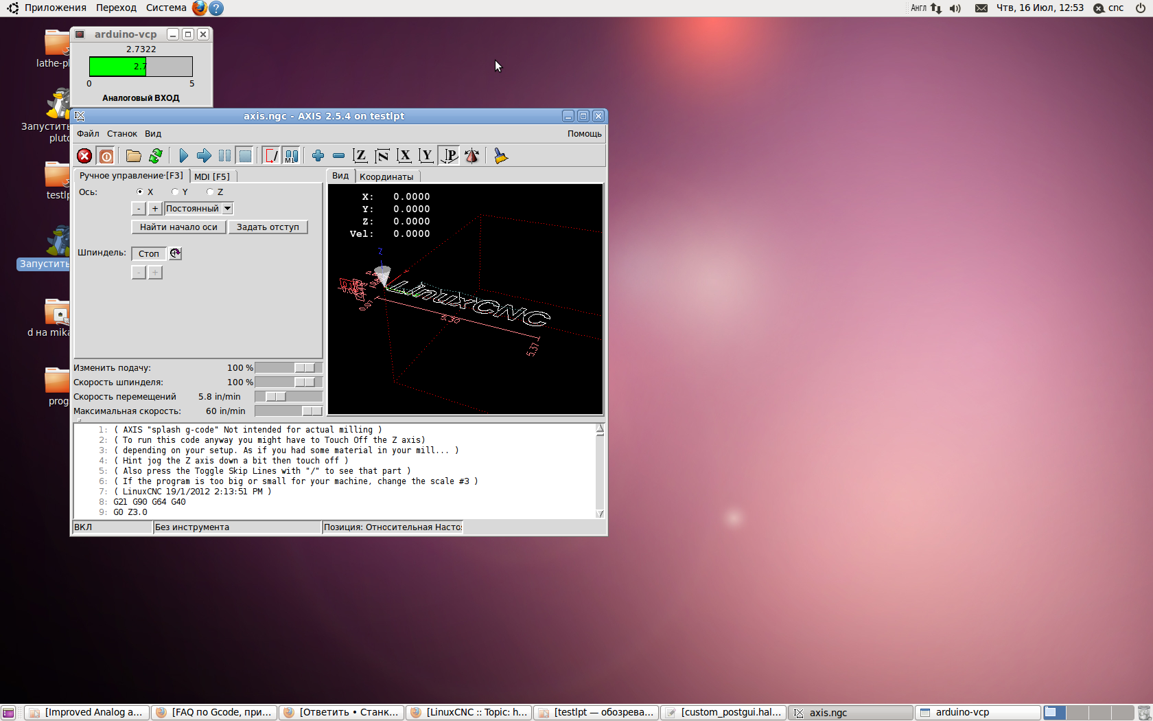

Что я туплю как например привязать Сигнал с АЦП. На выбор скорости перемещения?
loadusr -W arduino /dev/ttyUSB0 3
loadusr -Wn arduino-vcp pyvcp arduino-vcp.xml
show pin arduino-vcp
net ain0 arduino.analog-in-00 => arduino-vcp.analog-in-00 arduino-vcp.analog-in-00b

Techno писал(а):Что я туплю как например привязать Сигнал с АЦП. На выбор скорости перемещения?
напиши в консоле
show pin arduino
покажет загруженные пины ардуино.
потом выбираешь нужный, и
net velocity <= pin-arduino
net velocity => halui.pin
velocity - имя сигнала уникальное, придумай сам
pin-arduino, halui.pin пины которые надо связать.
Или в одну строчку:
net velocity <= pin-arduino => halui.pin
Или без стрелок:
net velocity pin-arduino halui.pin

Получилось прикрутить.
Но есть пару вопросов.
1. Как сделать что бы установка скорости была не только от нажатия в правом меню а и от клавиатуры.
2. Как сделать выбор скорости не линейным, а например 100-200-500-1000 мм/мин
net ain0 arduino-vcp.analog-in-00b

Прошу прощение.
Ситуация такая.
Когда я выставляю скорость перемещения от резистора например 10мм.
И начинаю использовать стрелки клавиатуры для передвижения то движения происходят со скоростью заданной в стандартном интерфейсе ( скорость которую мы задаем ползунком, обвел красным на картинке).
Если делать передвижение от созданных кнопок то двигается с той скоростью которую задал от резистора (обвел синим).
Как сделать что бы при перемещении клавиатурой была скорость заданная резистором ?

Так, а на какой пин ты подключил "резистор"?
Techno
Сообщения: 59
Зарегистрирован: 07 сен 2011, 23:38
Репутация: 4
Re: Модернизация СС2В05ПМФ4
Сообщение Techno »
net ain0 halui.jog-speed

Есть еще вот такие пины:

Спасибо Nick! Разобрался, пришлось немного поковырять питоновский скрипт.
Не знаю на сколько я правильно сделал но мои требования выполняет.
1.Галетником переключаю max-velocity и т.д.
2.Есть связь от галетника к Linuxcnc и обратно.
3.Передача данных по одному проводу
