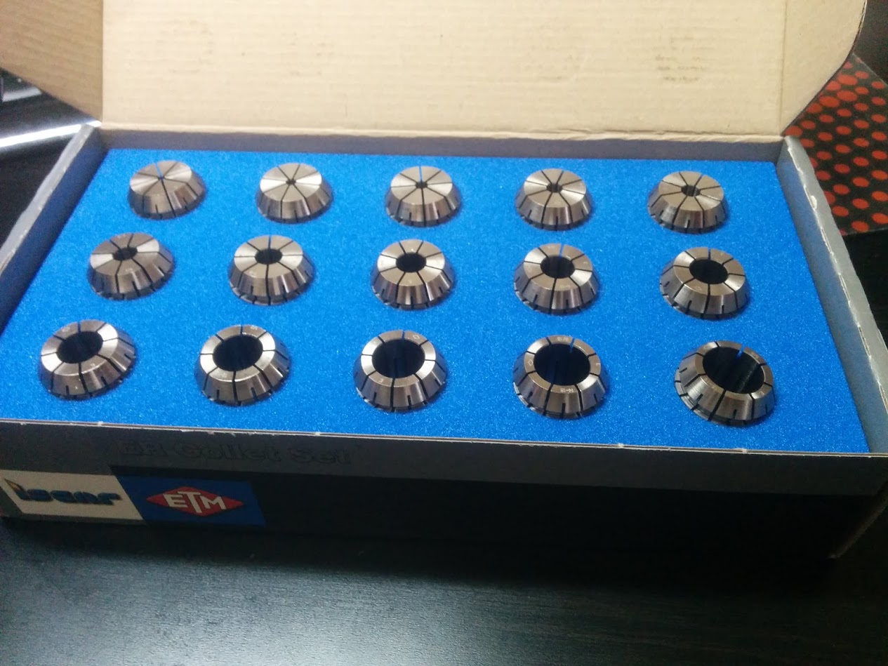

Наборчик новых искаровских цанг, ER25, всего за 8тр:
IMG_20150715_183541.jpg (3167 просмотров) <a class='original' href='./download/file.php?id=54168&mode=view' target=_blank>Загрузить оригинал (219.37 КБ)</a>
