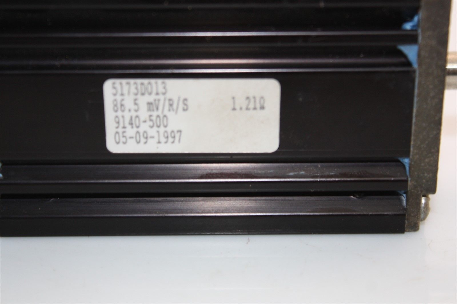

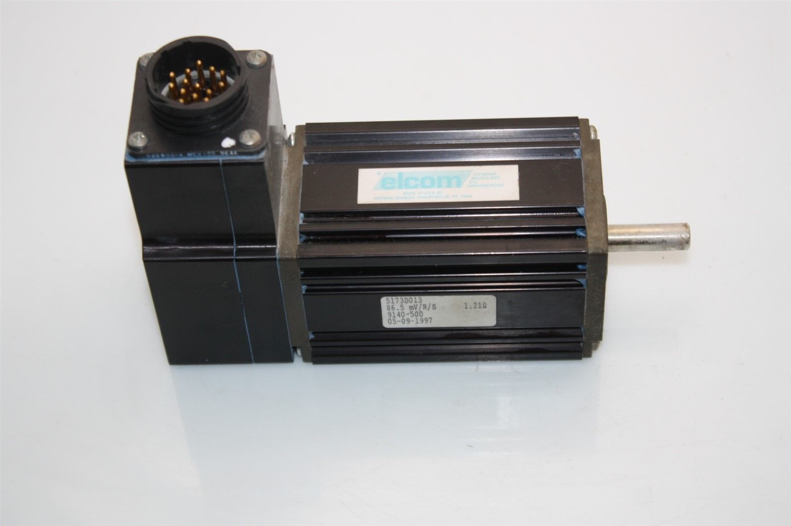

Товарищи, не подскажет ли кто, в какую сторону копать по поводу этого моторчика? Pittman elcom. Нашел на ебеях, а вот инфы по нему не ищется. Уже штук 5 катологов просмотрел.
$_57.JPG (2850 просмотров) <a class='original' href='./download/file.php?id=53953&mode=view' target=_blank>Загрузить оригинал (100.43 КБ)</a>
$_57 (1).JPG (2850 просмотров) <a class='original' href='./download/file.php?id=53954&mode=view' target=_blank>Загрузить оригинал (88.77 КБ)</a>
ukr-sasha
Сообщения: 3343
Репутация: 2181
Откуда: Киев, Украина
Re: Не гравер, но маленький фрезер. В процессе.
Сообщение ukr-sasha »
nERV писал(а):Pittman elcom.
Он же совсем малютка. :-)
nERV
Сообщения: 1503
Репутация: 624
Откуда: Ульяновск
Сообщение nERV »
Да. И в даташитах написано что 6вт мощность. Врут, наверное, след. по размеру имеет 170вт. Жрет 120в 2а, скорее всего 60вт, драйвер встроен. Привлекла цена в 60 тугриков и бесплатная доставка из израиля.
Дохловат, поищу что-то другое.

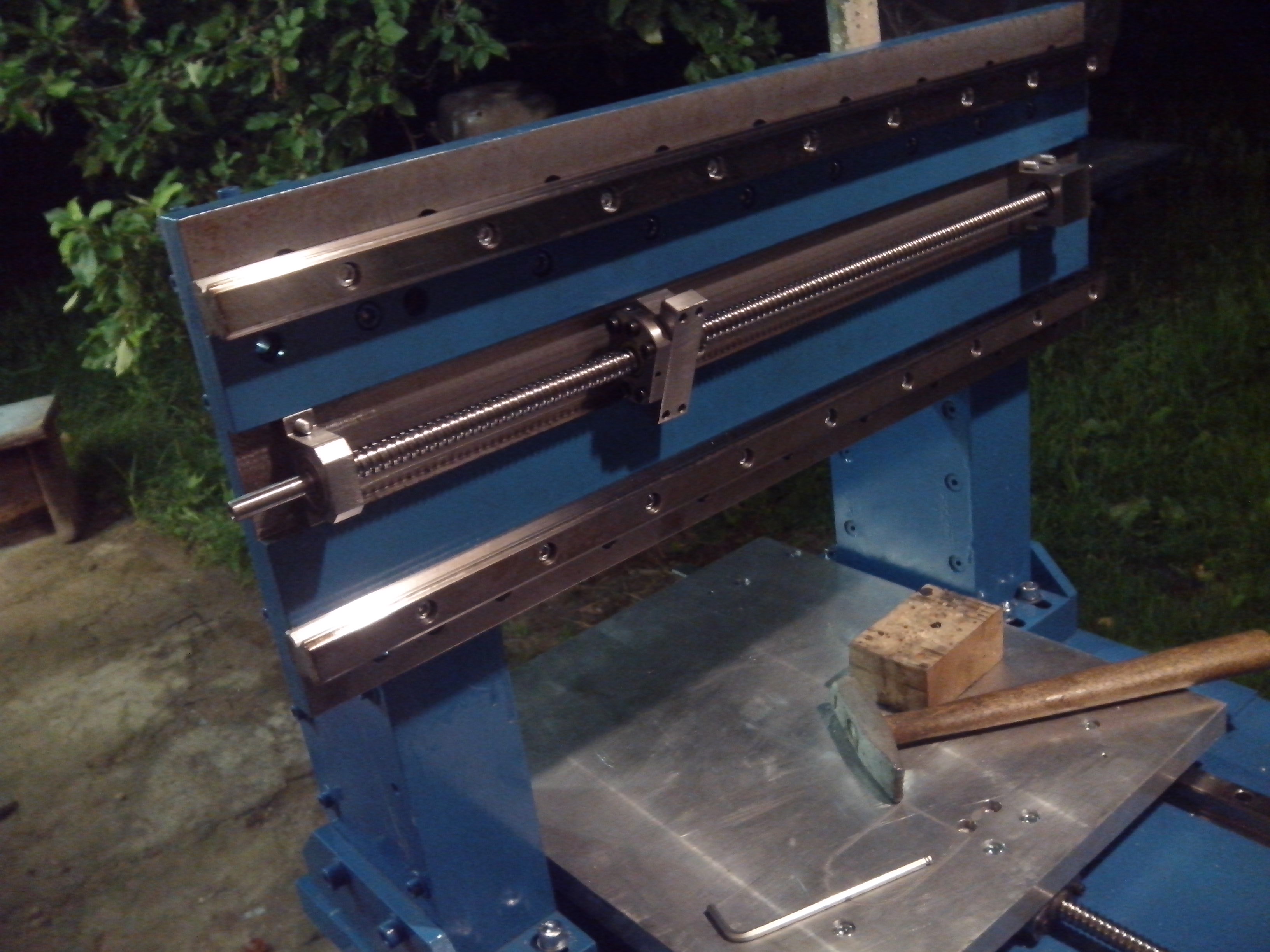

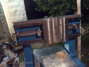

Тучки, ветер, холодно. Но это не останавливает :)
Накинул портал, выставил в черновую. Также накинул стол, пришлось пошабрить площадку под крепеж гайки швп.

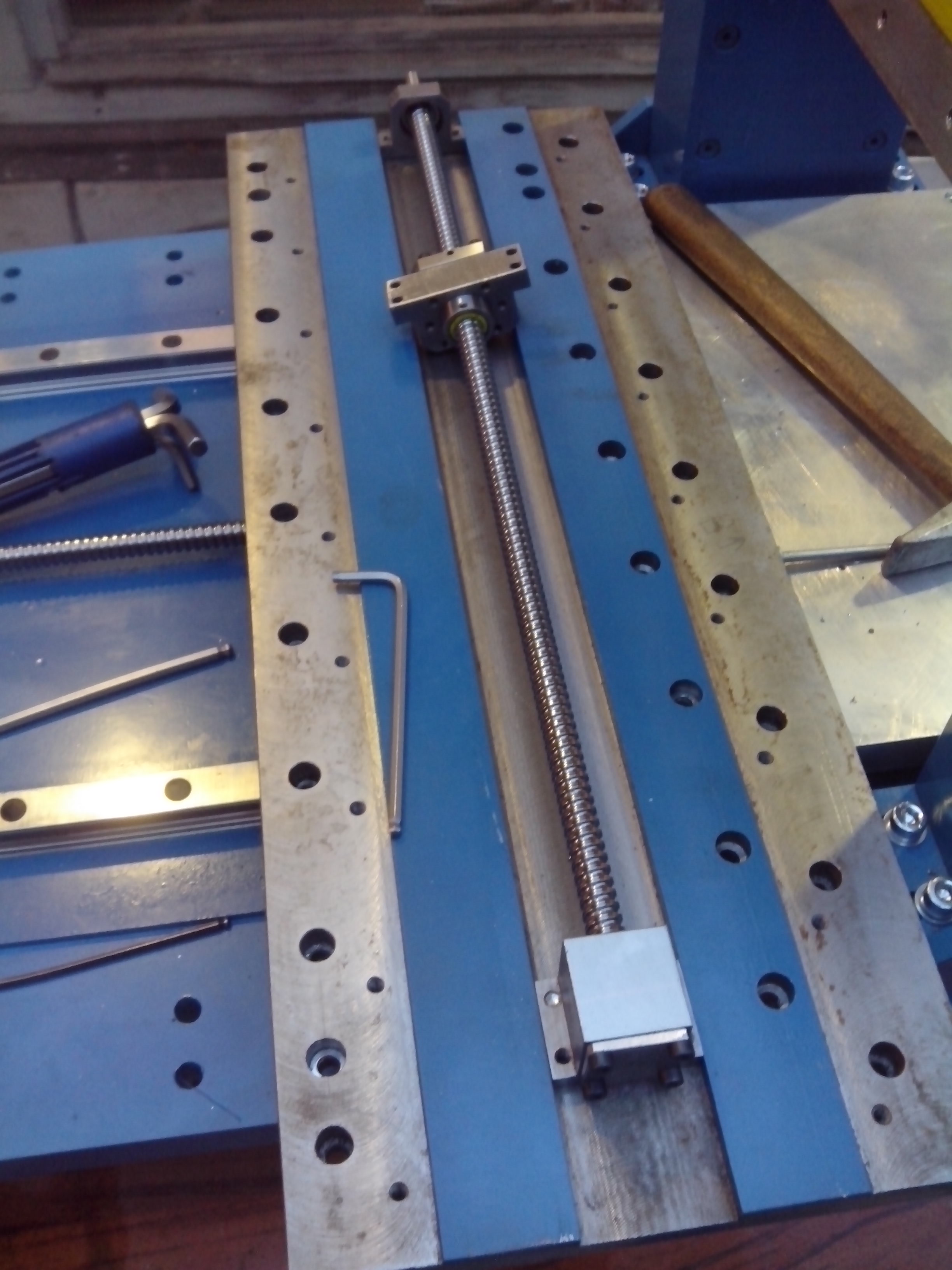

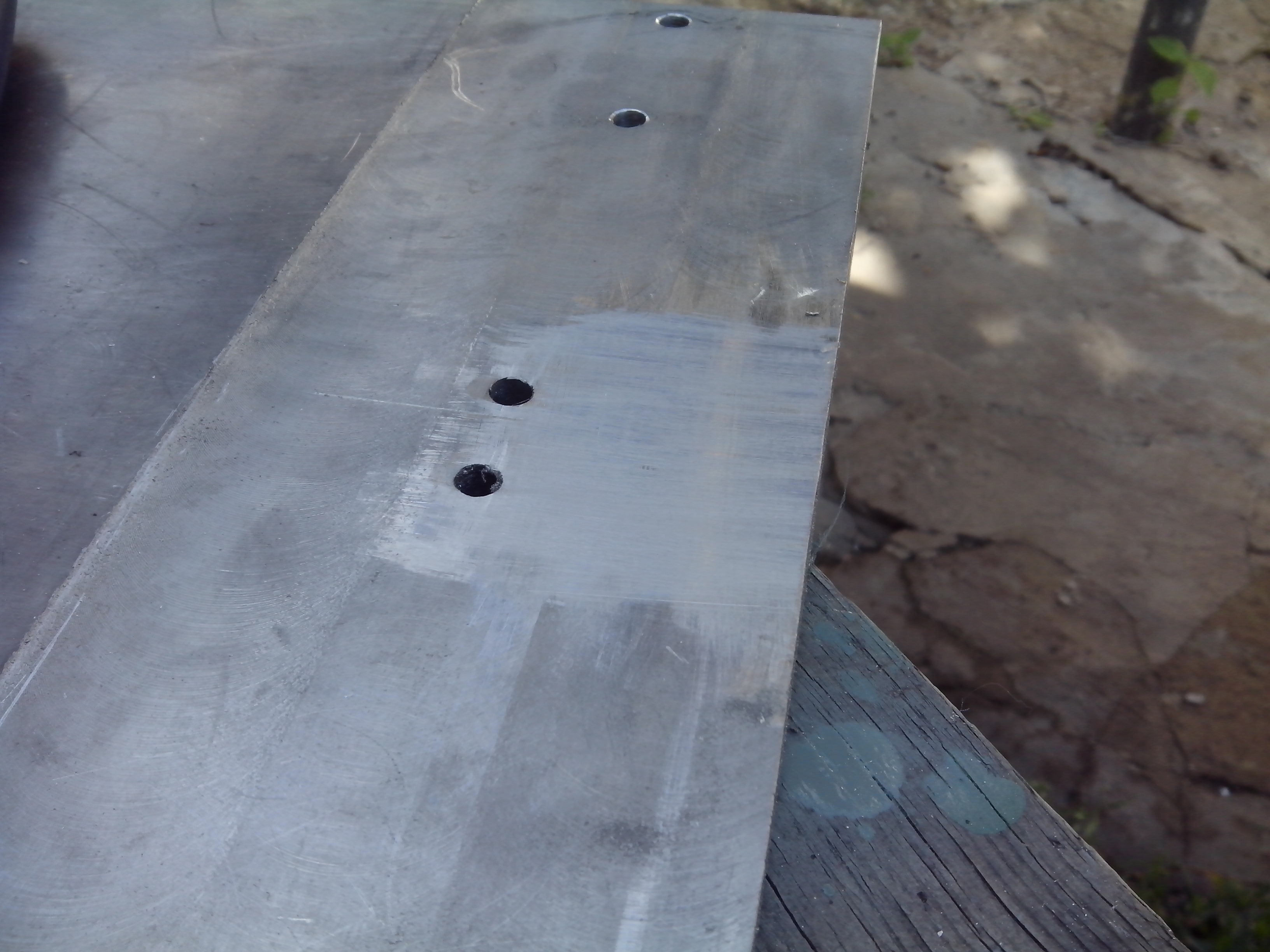

Вечером было холодно и мокро :( Пришлось усердно трудиться, чтоб не замерзнуть.

помоему двойной подшипник ставят с того конца где будет мотор, а не наоборот ?
nERV
Сообщения: 1503
Репутация: 624
Откуда: Ульяновск
Сообщение nERV »
И в чем же разница?
ШВП не такая уж и жесткая, чтобы меньше была нагрузка на двигатель.
Кстати, опоры сам делал? какие внутри подшипники?

Сообщение nERV »
Так там будет ременная передача, до двигателя эти нагрузки не дойдут.
Опоры самодельные, подшипники 629, обычные радиальные. Но их там пара, шаебочкой натянуты.

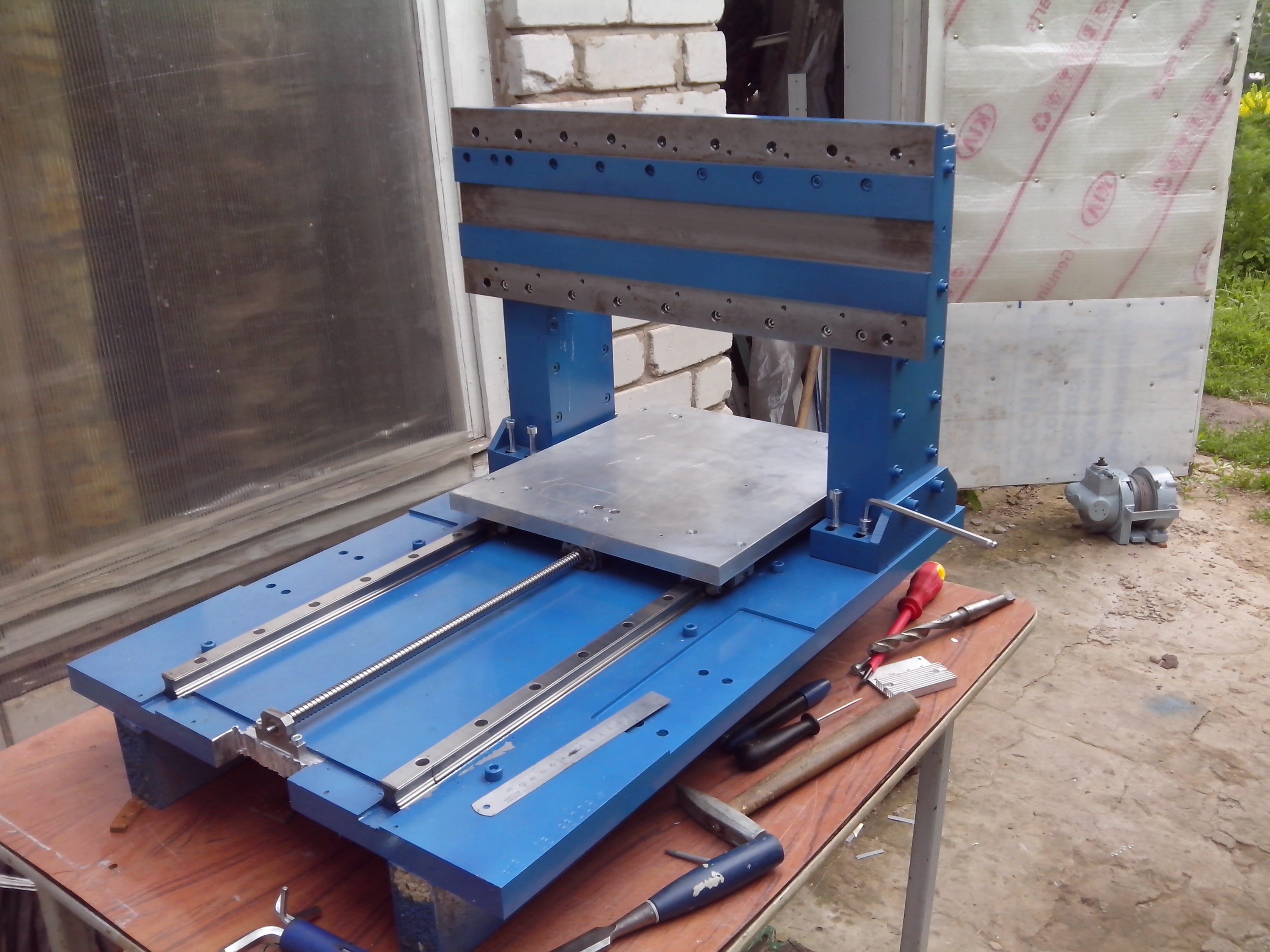

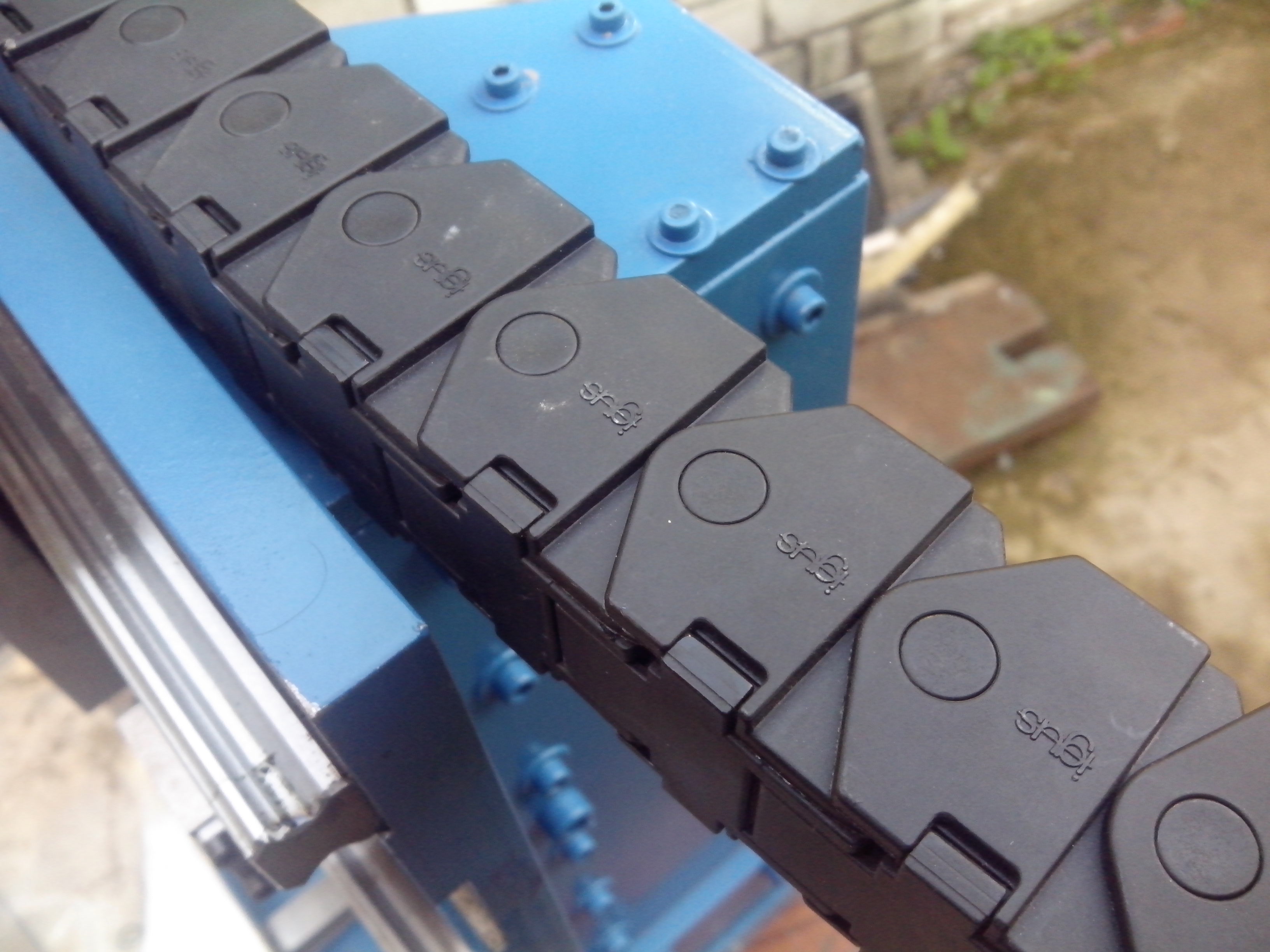

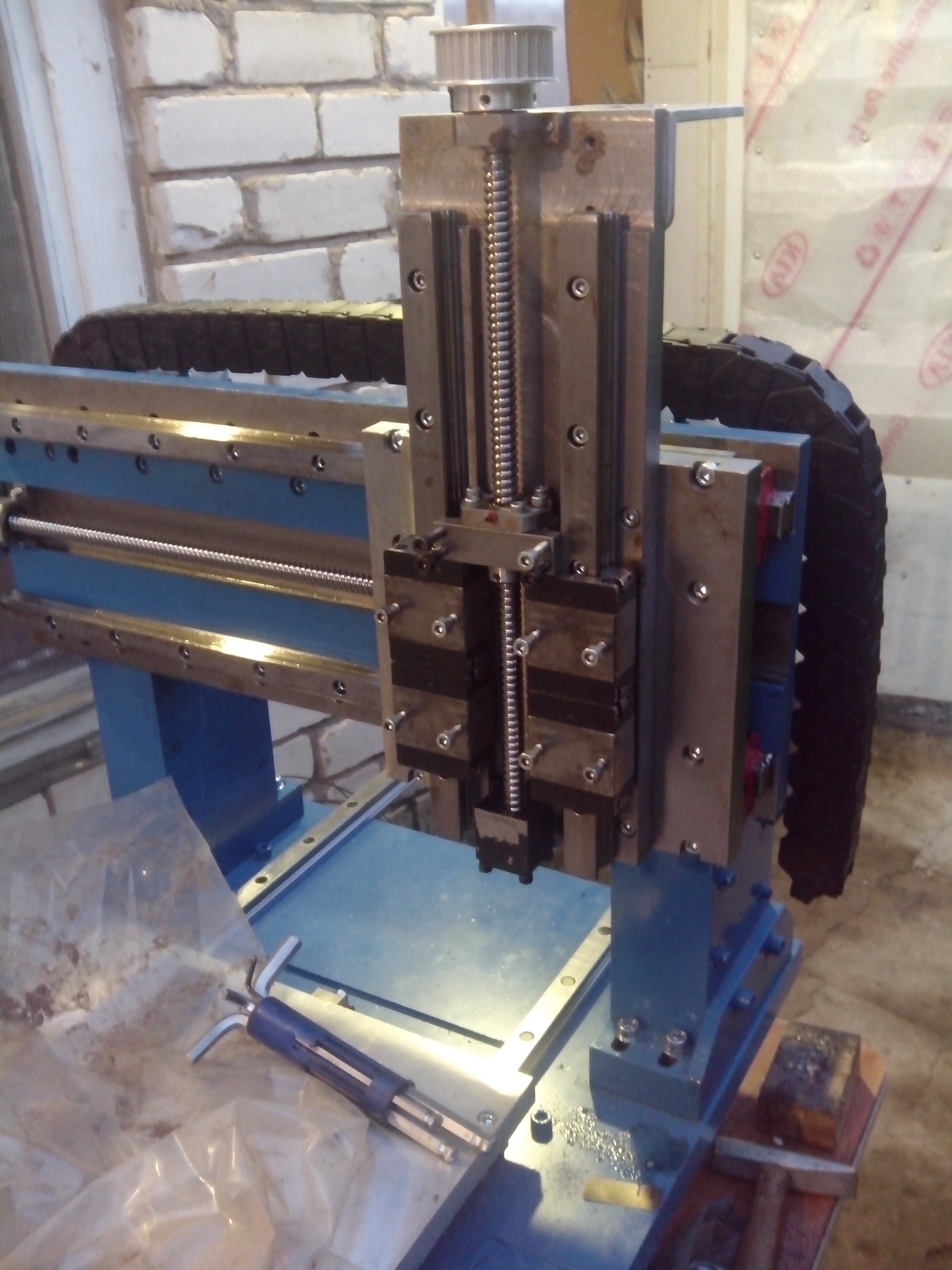

Продолжение эпопеи. Сборка механики близится к завершению.
