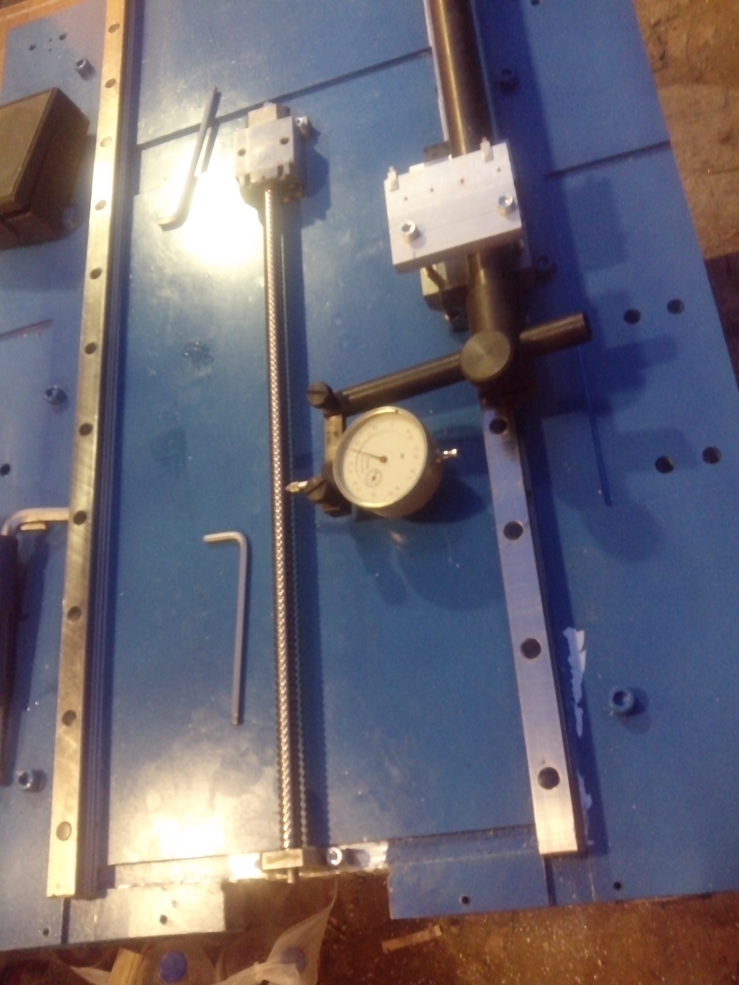

Сегодня вечерком удалось выкроить время для работ со станком. Отпилил мешающую часть станины. С помощью ножовочного полотна, дрели, и какой-то матери. Пилить плиту 25мм то еще удовольствие :)
Ну а дальше пошла нудятина- выставление винта швп. Традиционно, киьайские швп кривые. Пришлось править, с помощью той же самой матери.
В результате, на 500мм длины имеем отклонение концов на 2-3сотки , что считаю вполне приемлемым.
Также приехала последняя недостающая деталь- винт на игрек.
IMG_20150709_190329.jpg (2247 просмотров) <a class='original' href='./download/file.php?id=53781&mode=view' target=_blank>Загрузить оригинал (625.25 КБ)</a>

Сообщения: 3653
Re: Не гравер, но маленький фрезер. В процессе.
nERV писал(а):Традиционно, киьайские швп кривые. Пришлось править
А каким кстати образом правились?

Гнул ее об коленку :) благо диаметр 12 мм позволяет это делать, с 16 так бы не вышло.
Прикладываем к линейке, смотрим где криво, гнем... и так до полного удовлетворения.

Сообщение megagad »
nERV писал(а):Прикладываем к линейке, смотрим где криво, гнем...
хм, а ничего, что внешняя кромка ШВП(катанных) вообще не имеет отношения к "центровке" канавки, по которой катаются шарики? И выровняв по линейке вы, возможно, погнули её по канавке качения.

Мне почему-то кажется, что вариант упирать индикатор в гайку ШВП по наружной поверхности был бы более показателен.

Нет, измерения по канавкам будут точнее. Я думаю что так, наверное, может быть.
Какое-то отношение к канавкам вгешняя поверхность все же имеет. Типо внешка кривая на 0.5мм по середине винта, а канавки ровно? :hehehe:
Тем более что обкатывал-то я ее по канавкам.

[quote="nERV"]Нет, измерения по канавкам будут точнее[quote] как можно выводить по колену исправоенным винтом). Не лучше нормально рельсы вывести, одеть рабочий стол. И затем по нему выставить опоры с винтом?

Силвер писал(а):И затем по нему выставить опоры с винтом?
И как это предлагается делать? Винт и так выставляется относительно базового рельса.
Складывается такое ощущение, что все решили просто потеоретизировать, не выпрямив и ни выставив ни одного винта :)
Такова суровая реальность, винты гнутые. Не, приходили нам винтики рексрот с Иной, все такие красивые, в опупенной упаковке, прямые :)

Как сделать? Написал же выше. Если по подробнее, переверни стол(передвижной стол), если кареты стоят, отлично, если нет закрепи их на свои места. Крепи максимально паралельно суппорт(кранштен, или держатель швп или еще как его называть) к столу относительно кареток(рельс). Дальше крепи к этому кронштейну гайку швп, и винт с опорами.(все чтоб в сборе было). И это все одень на основание( на рельсы). Я бы так сделал.

Будешь крепить опору, найди правильное положение и крепи только с одной стороны и на одну сторону(на один болт). И исходи уже от него, не много подтягивая... Винт крути рукою(за шкив). Дрелью не почувствуешь где начинает заедать. Можно еще второй вариант. Не закрепляя кронштейн. Если есть возможность еге сверху затянуть. Тогда еще проще... Слегка закрепи одну опору, катая стол от одного конца к другому найди правильное положение кронштейна и подтяни его и дотяни опору. А вторая опора сам уже найдет свое место, там и затянешь.
