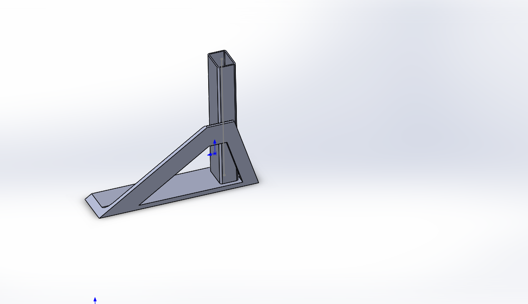

Упор приварен к уголку а портал уже прекручивается к ним.
Безымян00ный.png (3553 просмотра) <a class='original' href='./download/file.php?id=53512&mode=view' target=_blank>Загрузить оригинал (101.08 КБ)</a>
Re: Фрезер с ЧПУ по дереву 1000 х 1500
Выше, Александр, тебе нарисовал эскиз, как должно быть. В твоём случае, жёсткости конструкции не добавиться, нет смысла приваривать эту трубу за порталом.

Перестроил портал !!! Стойки сварены из стали толщиной 8 мм. Думаю теперь лучше чем предыдущая конструкция. Сам портал будет прикручиваться к стойкам. Вопрос ещё стоит, какие движки воткнуть туда и редуктор в сборе от purelogic? Жду коментарии и замечания , спасибо!!!!

Какое расстояние между каретками оптимальное???? Может уменьшить??? На данный момент между центрами 300 мм. Думаю 250 мм стелать. Стоит ли???
Больше = лучше.
Nick писал(а):лучше
Лучше профильные рельсы ;)
aegis
Сообщения: 3115
Репутация: 1810
Настоящее имя: Михайло
Сообщение aegis »
gekaxxx83, а ты прорисуй ось зет и посмотри куда будет попадать центр фрезы. в идеале он должен находиться между подшипниками по Х

Ну вот так как то!!
000.png (3297 просмотров) <a class='original' href='./download/file.php?id=53704&mode=view' target=_blank>Загрузить оригинал (208.24 КБ)</a>
Ну вот, уже начинает что-то вырисовываться :)
Под столешницей надеюсь перекладины есть? На портале перемычки не сделал, тебе же выше говорили о них. И почему не хочешь использовать профильные направляющие, они в разы лучше?! Например hiwin

Под порталом перекладин пока нет но они обязательно будут. В портале перемычки пока не сделал там будет винт, после проектировки винта поставлю косынки. Рельсы не хочу по той причине , что под них нужно тщательно готовить плоскость, а это дорого и рельсы тоже не дёшевы . Пока на цилиндрических рельсах соберу, а там видно будет. Единственно вопрос стоит, какие рельсы брать SBR20 или TBR20. У SBR20 площадка алюминиевая тоньше и уже, но значительно дешевле. Думаю для моих целей хватит SBR20. Но выслушать мнения других тоже очень хочется, может мнение поменяется.
gekaxxx83 писал(а):Рельсы не хочу по той причине , что под них нужно тщательно готовить плоскость
А, то есть ты думаешь, что под целиндрические рельсы плоскость готовить не нужно? :hehehe: Наивно так полагать!
PS: Только заметил, что у тебя укосины с одинаковым наклоном с разных сторон, посмотри внимательно на изображание, где я их тебе рисовал, как они расположены.

Укосины переделаю !!!!
