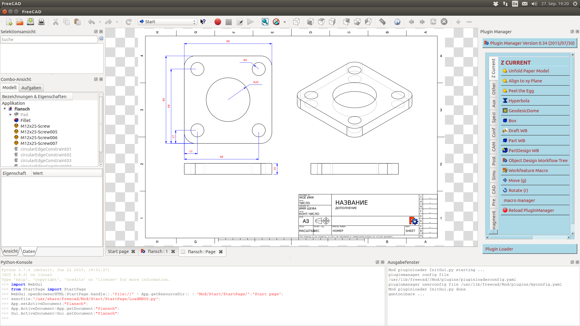

"Споткнулся" об эту ветку... Во FreeCAD можно ставить сейчас плагин-менеджер, с его помощью ставятся уже довольно много практичных плагинов, типа для проставления размеров, болты и гайки, изгибание жести, CAM..
freecad.png (11329 просмотров) <a class='original' href='./download/file.php?id=58980&mode=view' target=_blank>Загрузить оригинал (303.02 КБ)</a>

sandman писал(а):можно ставить сейчас плагин-менеджер
Можете написать по подробнее?
sandman
Сообщения: 257
Зарегистрирован: 31 мар 2011, 19:09
Репутация: 19
Откуда: Германия, Horb am Neckar
Re: Освоение FreeCAD
Сообщение sandman »
_taras_ писал(а):Можете написать по подробнее?
Конечно! :)
Моя версия Фрикада
OS: Ubuntu 14.04.3 LTS
Word size of OS: 64-bit
Word size of FreeCAD: 64-bit
Version: 0.16.5636 (Git)
Build type: None
Branch: master
Hash: f8d32107303fd899e9bc7ed80672ddceb2a5ed51
Python version: 2.7.6
Qt version: 4.8.6
Coin version: 4.0.0a
OCC version: 6.8.0.oce-0.17
Сначала ставится python-yaml
sudo apt-get install python-yaml
Потом качается сам плагин
https://github.com/microelly2/freecad-p ... master.zip
Тут в принципе уже всё обьяснено : https://github.com/microelly2/freecad-pluginloader/
В /usr/lib/freecad/Mod/ создаётся папка plugins
В неё распаковывается содержимое архива master.zip
Должно выглядеть примерно так:
После старта в "Вид"->"Окна" Поставить галочку перед plugin manager
И можно пробовать!
Всё конечно не работает, но проект развивается. Самое главное почаще сохранять текущую работу :hehehe:
