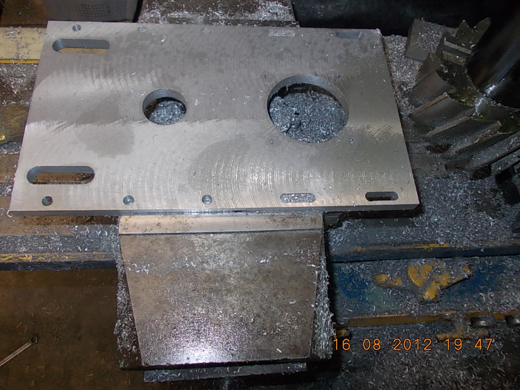

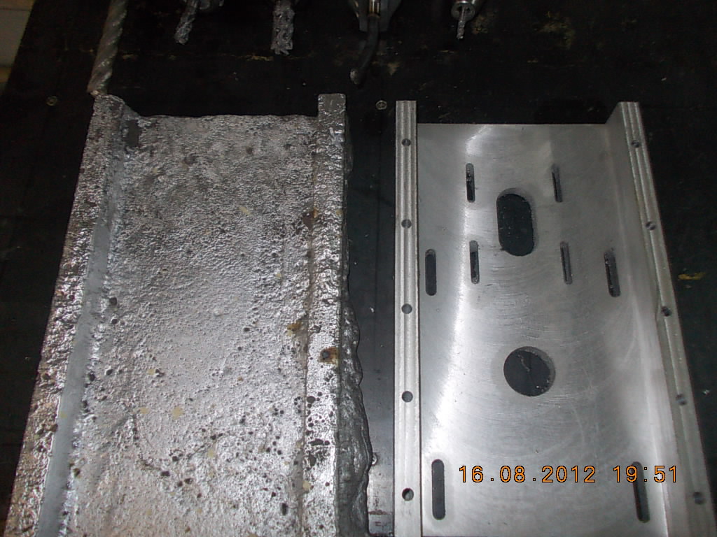

В САМ программе готовим Gcode для ЧПУ станка. Отливаем заготовки из Ала, фрезеруем на своем ЧПУ станке.
DSCN0849.jpg (12611 просмотров) <a class='original' href='./download/file.php?id=7451&mode=view' target=_blank>Загрузить оригинал (229.35 КБ)</a>
DSCN0861.jpg (12611 просмотров) <a class='original' href='./download/file.php?id=7452&mode=view' target=_blank>Загрузить оригинал (245.5 КБ)</a>
Деталь редуктора до и после обработки
До и после.jpg (12611 просмотров) <a class='original' href='./download/file.php?id=7450&mode=view' target=_blank>Загрузить оригинал (232.89 КБ)</a>
