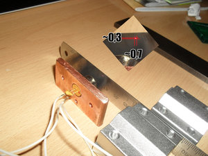

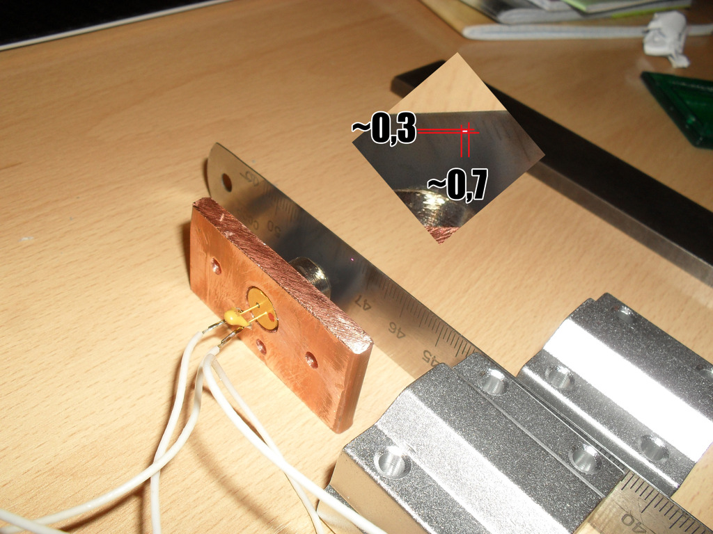

Можете рассказать про лазер? Насколько мелкая точка в фокусе выходит? Просто столкнулся с проблемой, что почти все 808нм лазеры имеют достаточно большую "излучающую площадку", соответственно в мелкую точку собрать не выйдет.

Вы правы, этот лазер в мелкую точку не свести. Диаметр получается не менее 0.5мм и к тому же точка имеет овальную геометрию. Такой лазер для выжигания по дереву не совсем подходит, нужен синий 450нм.

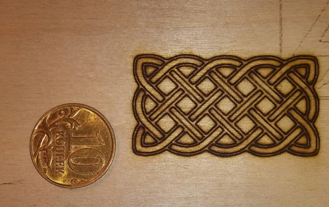

У синего точка около 0,3мм выходит. Может даже чуть меньше.
У ИК выходит как на картинке.
4374961.jpg (3428 просмотров) <a class='original' href='./download/file.php?id=53523&mode=view' target=_blank>Загрузить оригинал (263.46 КБ)</a>
Брал по частям: лазерный диод уже впресованный в модуль + понижалка на LM2956, ну еще резистор желательно добавить после понижалки.
Вот например http://www.ebay.com/itm/1-5W-445nm-5-6m ... 2c9bff711d
Вот пример того, как по фанере выжигает.
0m3i761bCKA.jpg  2080×1170 .png (3428 просмотров) <a class='original' href='./download/file.php?id=53522&mode=view' target=_blank>Загрузить оригинал (520.39 КБ)</a>
