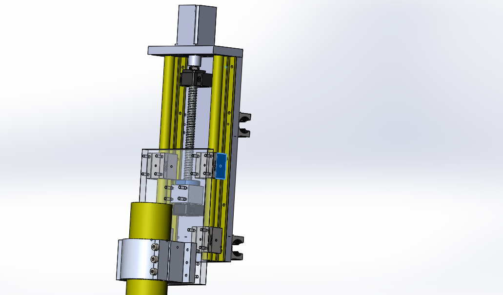

Сегодня закончил с осью Z . Не прорисовал только болты, но это не особо важно. Толщину плит всё же поменял на 16 мм. Поставил Шаговый двигатель Nema 23_8430 на DUXE.RU, думаю хватит , как считают метры форума???? Выбрасываю картинки в разных ракурсах на ваш суд!!! Очень жду коментарии и предложения!!!!

А зачем проставки для мотора, если можно мотор вместе с винтом и опорами сместить вниз, и прикрутить мотор к пластине?
(правда, тогда лучше использовать разъемную муфту с полиуретановой вставкой)

Блин и действительно. Чёт я не обдумал. Спасибо . ВОТ!!!!!так перестроил!!!

Так лучше.
А с мотором, вроде бы все нормально.

ШВП я бы поставил подлиннее. Ну, чтобы запасхода был.
ну тогда хода рельс не хватит!!!
Сообщения: 11731
Re: Вопросы по конструкции оси Z
Тоже верно.
Но ограничить всегда успеешь.
