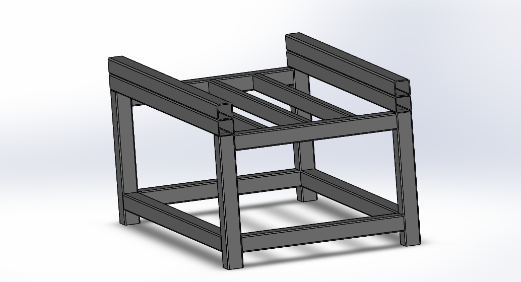

Вот и пришла очередь для проэктирования оси Z . Возникают следующие вопросы . Из чего делать , из алюминия или из стали ? Если из алюминия то какая толщина плитки оптимальна ( станок по дереву размером 1000х1500, шпиндель 1,5 кВт). Если из стали то тоже возникае вопрос по толщине.?

Думаю сконструировать из алюминия толщиной 12 мм.Достаточно ли будет жесткости???

Нарисовал пока только станину. Y думаю рисовать после того как нарисую Z. Мне кажется так будет проще.
