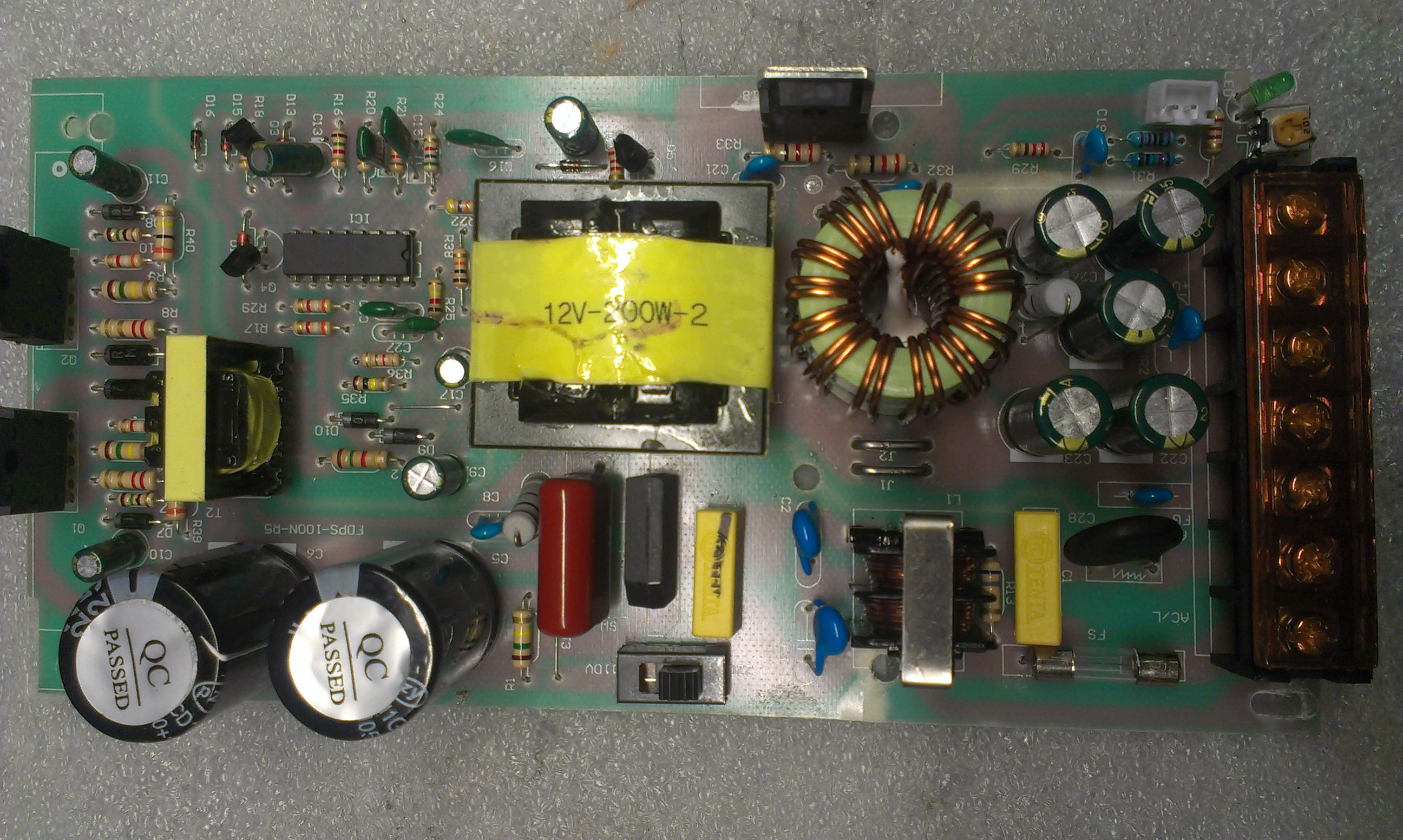

Люди! Что обычно бахает в блоках питания?)))
Предохранитель цел. внешних дефектов нет, ну кроме тех что были)))
При обычнов включении все норм работало, подключили светодиодную полосу, две секунды и бах

А вскрыть и посмотреть страшно? :)
Если был неправильно впаян какой-нибудь эл-лит. конденсатор, либо помят у него корпус - бахнет. Может и не сразу, а когда нагреется и наберет давление.

что бы не было бах при первом включении - надо было в 220 подключить через лампу накаливания на ватт 100 , если что то не так с блоком то она просто бы загорелась ярко без бабаха

Так я сразу вскрыл же и ничего, всё целое(( Перед бахом звук был как от зарежающейся вспышки
Про лампочку незнал, в следующий раз надо будет из дома прихватить)))
а конденсаторы могут бахнуть и остаться целыми?
как их проверить?

Гадать бесполезно нужно брать тестер и прозванивать .Если предохранитель целый , перед ним бывает термистор , который может взорваться раньше чем сгорает предохранитель.

balomut писал(а):что бы не было бах при первом включении - надо было в 220 подключить через лампу накаливания на ватт 100 , если что то не так с блоком то она просто бы загорелась ярко без бабаха
С импульсными БП эта фича не работает.

Работает! Сто раз так делал!))))даже инверторный сварочник когда ремонтировал включал через прожектор.

UAVpilot писал(а):С импульсными БП эта фича не работает.
Работает.

raddd писал(а):Работает! Сто раз так делал!))))даже инверторный сварочник когда ремонтировал включал через прожектор.
БП при этом будет работать, он от бабаха (ёмкости, транзистора, супрессора) лампочка не спасёт - у большинства ИБП номинальное входное напряжение 100-240V.
Лампочка спасёт разве что простейшие ИБП типа электронного трансформатора для галогенок в которых экономят на сглаживающих конденсаторах после ВВ выпрямителя и т.п.

В большинстве случаев спасает. Выгорание в импульсных БП часто бывает "тотальное". То есть из-за какой-то мелочи (типа обрыва резистора в цепи оптрона ОС) выгорают все или почти все элементы силовой части. А лампочка ограничит ток КЗ, ежели "что-то пошло не так". Например, сгорел предохранитель. Как положено, он сгорел последним :) Заменяем предохранитель, подключаем через лампочку. Она ярко загорается, но бабаха не произойдет - ток ограничен половиной ампера. Едем дальше - видим выгорел мост... ну и так далее. Конечно, кроме лампочки полезно иметь развязывающий трансформатор 220/220 :headphones:

Конденсаторы вроде живы
А как выглядит термистр? И как его проверить на наличие в нем жизни?))

Термистор указал стрелкой ,он должен иметь сопротивление несколько ом (2-5 ом)
Вызывает подозрение царапина на краске резистора , нужно его прозвонить.

Спасибо! Эт не царапина, эт маркером зачем-то помечено...
