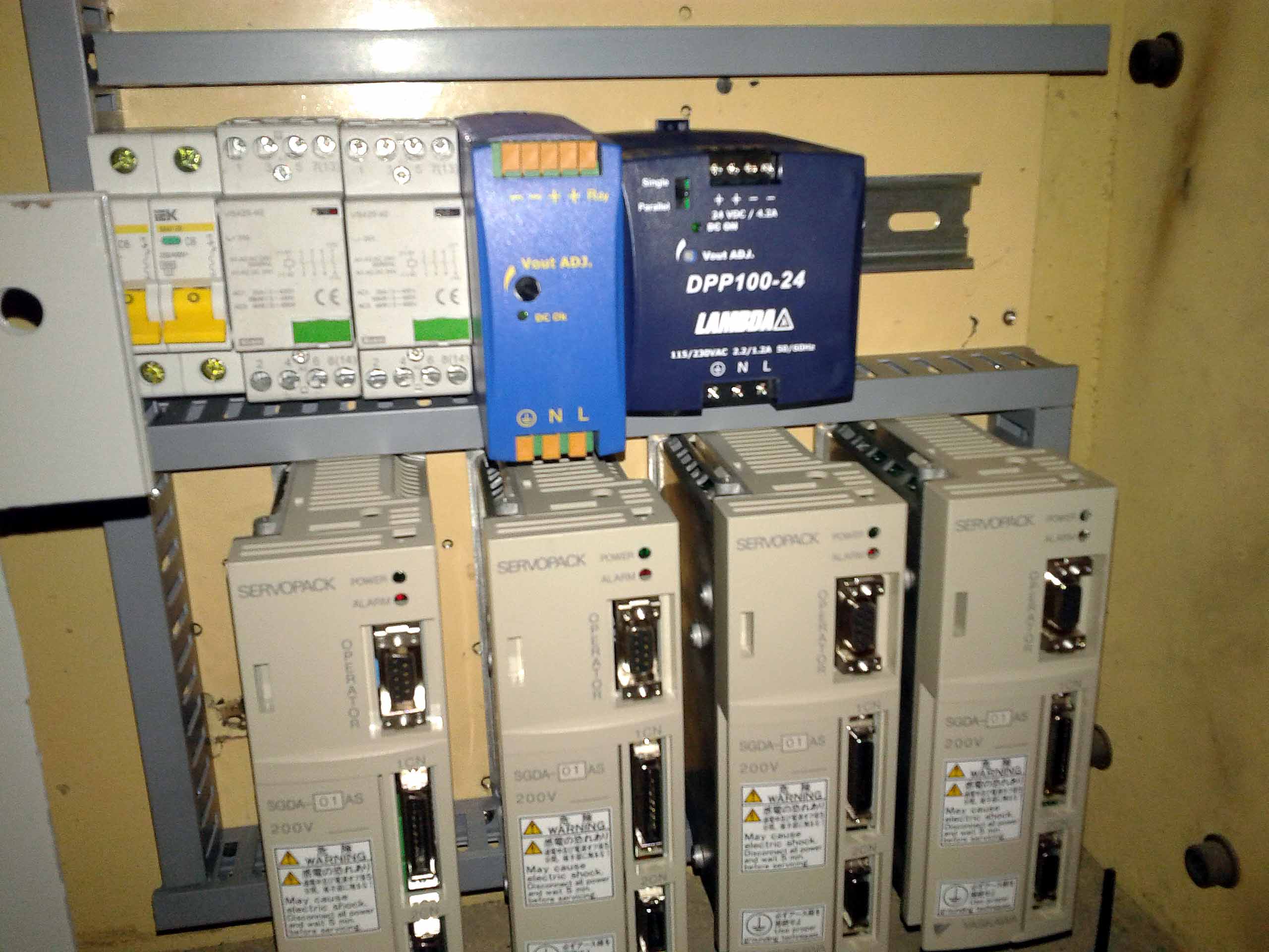

Блин народ - как вы так плотно все компануете ??? у меня сервопаки разнесены на размер самого сервопака.. и есть желание разнести еще шире.. а тут в кучу все пихают.. и ведь не боятся ни помех.. ни наводок.. тока потом темы всякие про фериты с волшебными свойствами кучками растут... :)
Сообщения: 34042
Re: Компоновка панели управления
Hanter писал(а):Блин народ - как вы так плотно все компануете ???
смотрю и тож думаю что так плотно.
Hanter писал(а):и ведь не боятся ни помех.. ни наводок..
В мануале на Яскава нарисовано на каком минимальном расстоянии нужно размещать приводы и все ради охлаждения(конвенции). Сервы летом если работают несколько часов выбивает по перегреву, хоть и дверца открыта ;)
