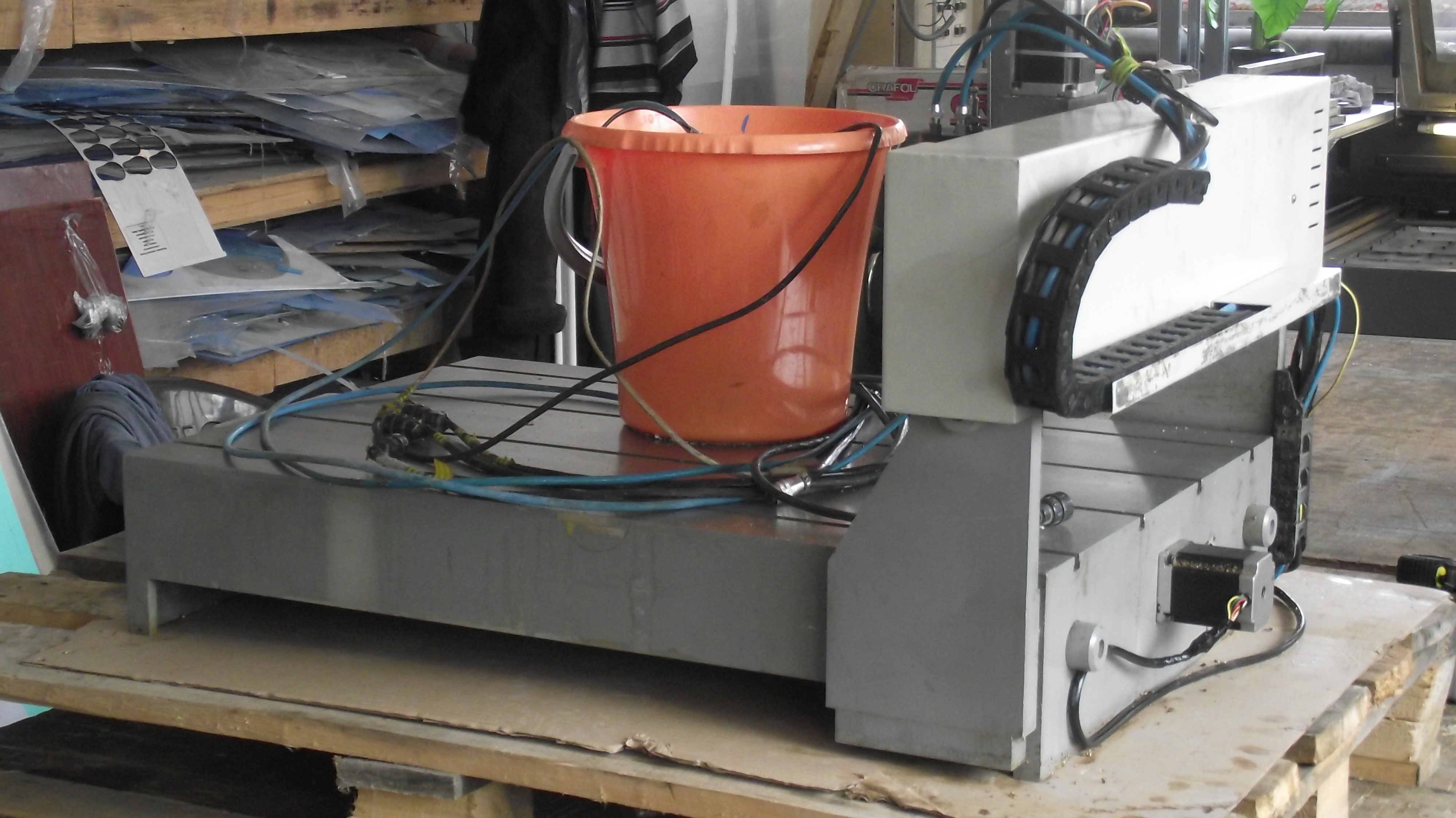

Кстати, слева от станка виднеется еще один "Неправильный" советский станок, тоже собранный на цил. напрвляющих, и оттрудившийся лет 40 на одном из наших оборонных предприятий.
Его я тоже чуть позже запускал, состояние направляющих - как вчера сделали

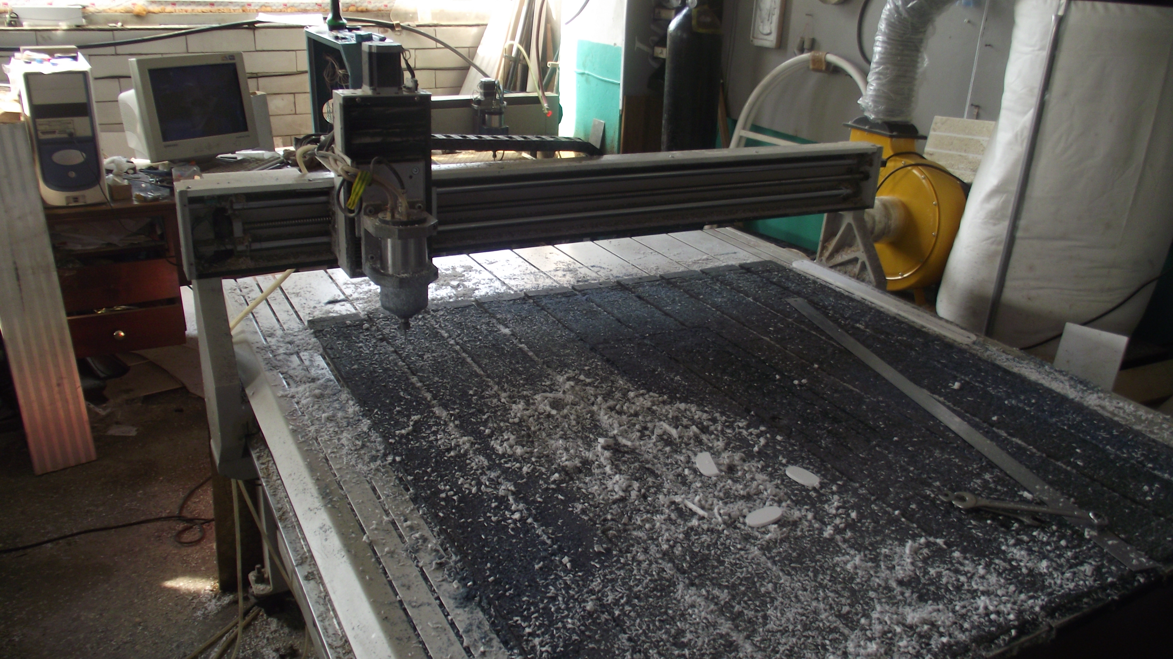

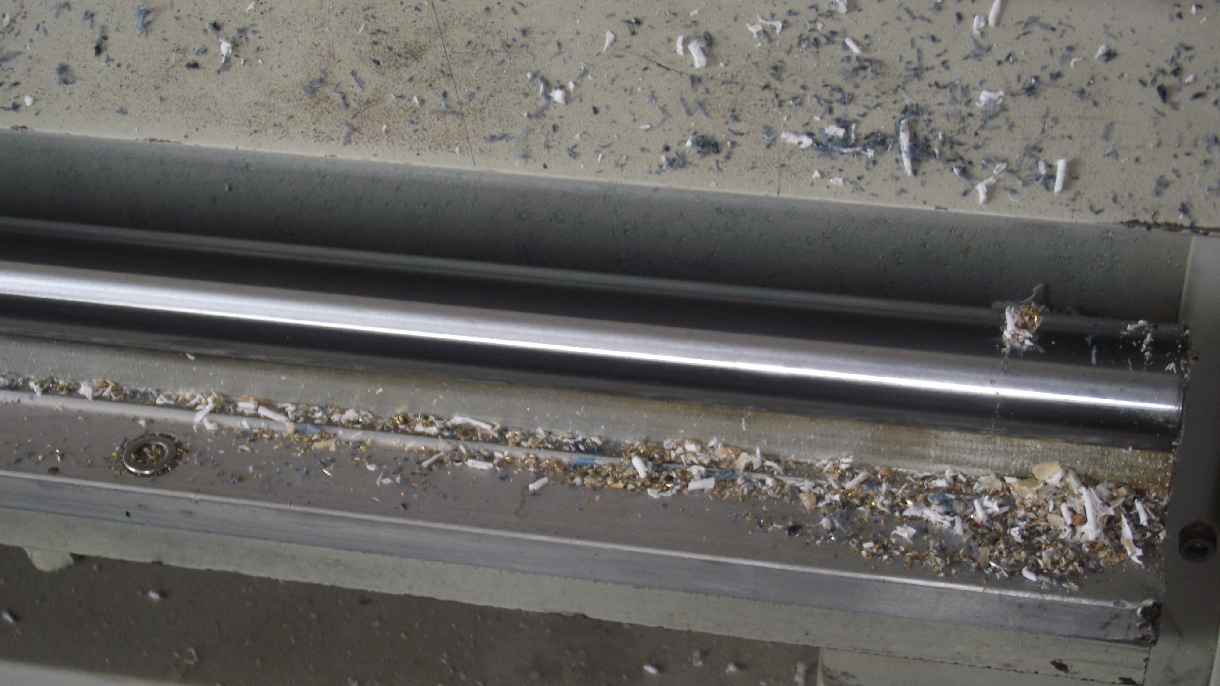

Что касательно цил. направляющих, то я тоже не пальцем в носу ковырялся, а достаточно много работал на таких станках, вот тут один из моих первых станков, купленных еще в 2007 году у Саластея в Хабаровске (я думаю про "халк" все здесь слышали). С 2007 по 2012 работал его в хвост и в гриву по 2 смены. Делал все. От фасонных 3D деревяшек, передних панелей на приборы до металлических печатей и клише для тиснения. Материалы Латунь, броза, дюралий, нержавейка, дерево, фанера, мдф, двп, дсп композит и т.д.

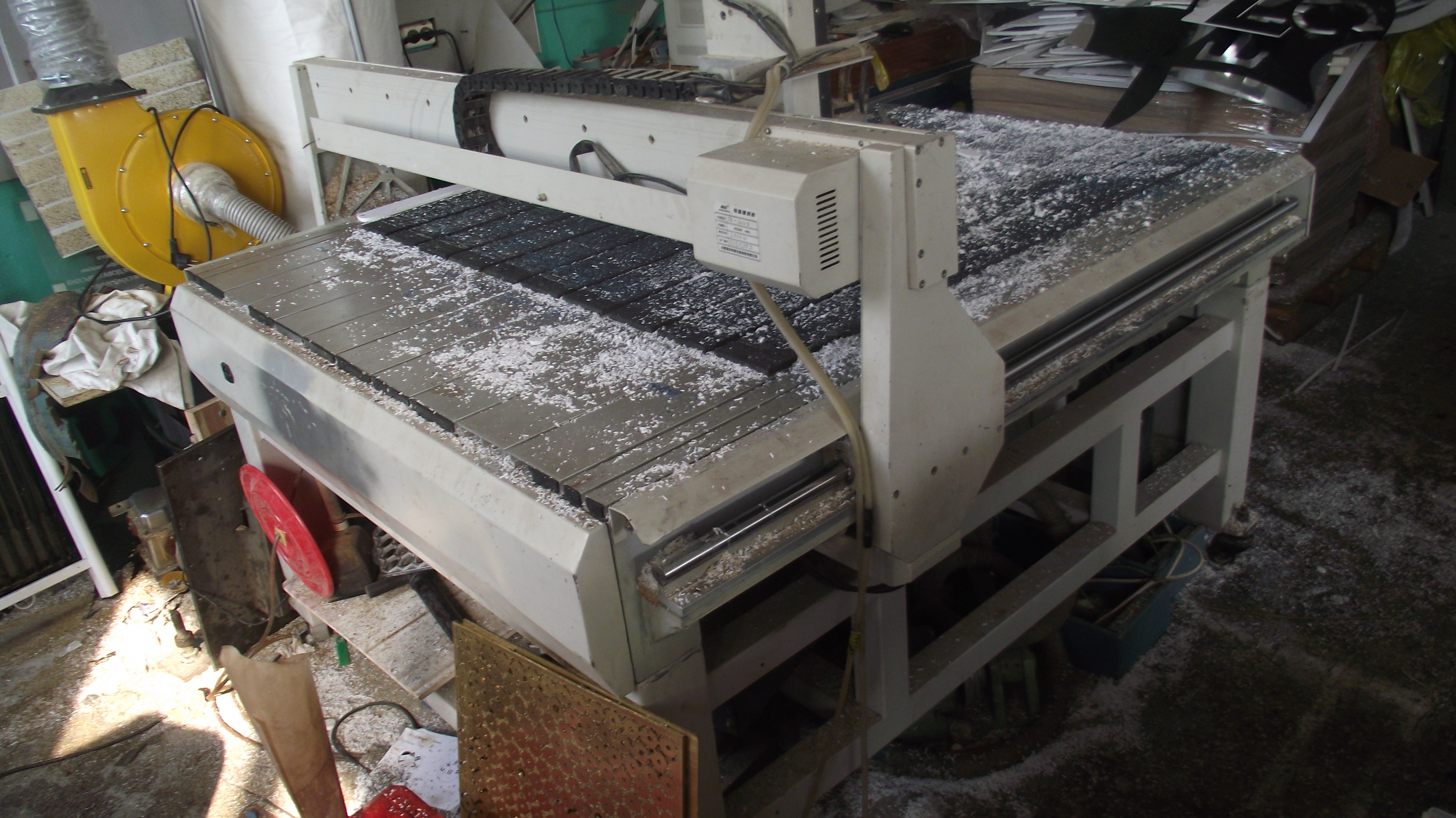

Был и такой станок, На рельсовых направляющих, правда цилиндрических. 1200Х1200 мм.
Годился только для раскроя пластиков МДФ, Композита и пр. мягких материалов. Так что мне есть с чем сравнивать тоже. Помимо этого на моем счету запуск и обслуживание нескольких десятков станков по городу в рекламных конторах, и с рельсовыми и с цилиндрическими направляющими, я повторюсь. Это миф.

Re: Фрезер 900х600 из набора деталей из Китая
Никто не говорит, что станки на висячих валах не имеют права на жизнь. Вопрос только в сфере применения. И в цене.
И потом, вы индикатором жесткость этих станков проверяли? С нормальными станками на профильных направляющих сравнивали?

Сергей Саныч писал(а):Никто не говорит, что станки на висячих валах не имеют права на жизнь. Вопрос только в сфере применения. И в цене.
Я практик ребята. И все познаю через свои руки и голову. Не мерял. Повторюсь, что работал на разных типах оборудования и есть с чем сравнить по качеству. Так вам "шашечки" или уже поедем?

Сергей Саныч писал(а):У роботов (которые для перемещения деталей в основном использовались) и фрезерных станков малость разные требования к жесткости. А на серьезных советских фрезерах в основном ластохвосты были.
cncstudio.ru писал(а):Кстати, слева от станка виднеется еще один "Неправильный" советский станок, тоже собранный на цил. напрвляющих, и оттрудившийся лет 40 на одном из наших оборонных предприятий.

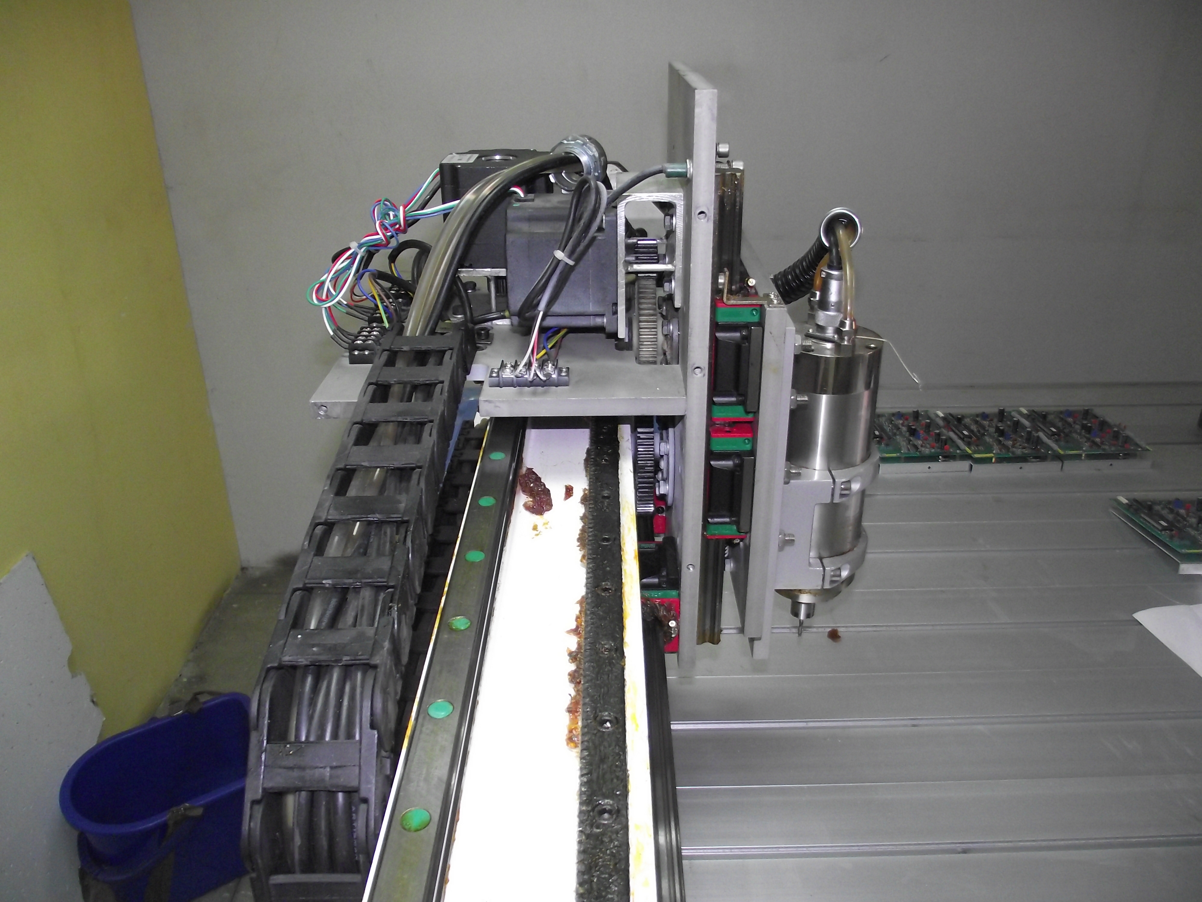

Сергей Саныч писал(а):С нормальными станками на профильных
А что вы имеете ввиду под "Нормальными станками"? Тут вот фото собранного на 25х рельсах, зубчатых рейках и 110 шаговиках фрезера (всего их у клиента было 3, запускал их по очереди первый год один, через год еще два - обслуживаю до сих пор), менял систему управления с Артисман на NCStudio. Дык объективно хуже этого вот "недостанка" на цил. направляющих

Чет фото не цепляет

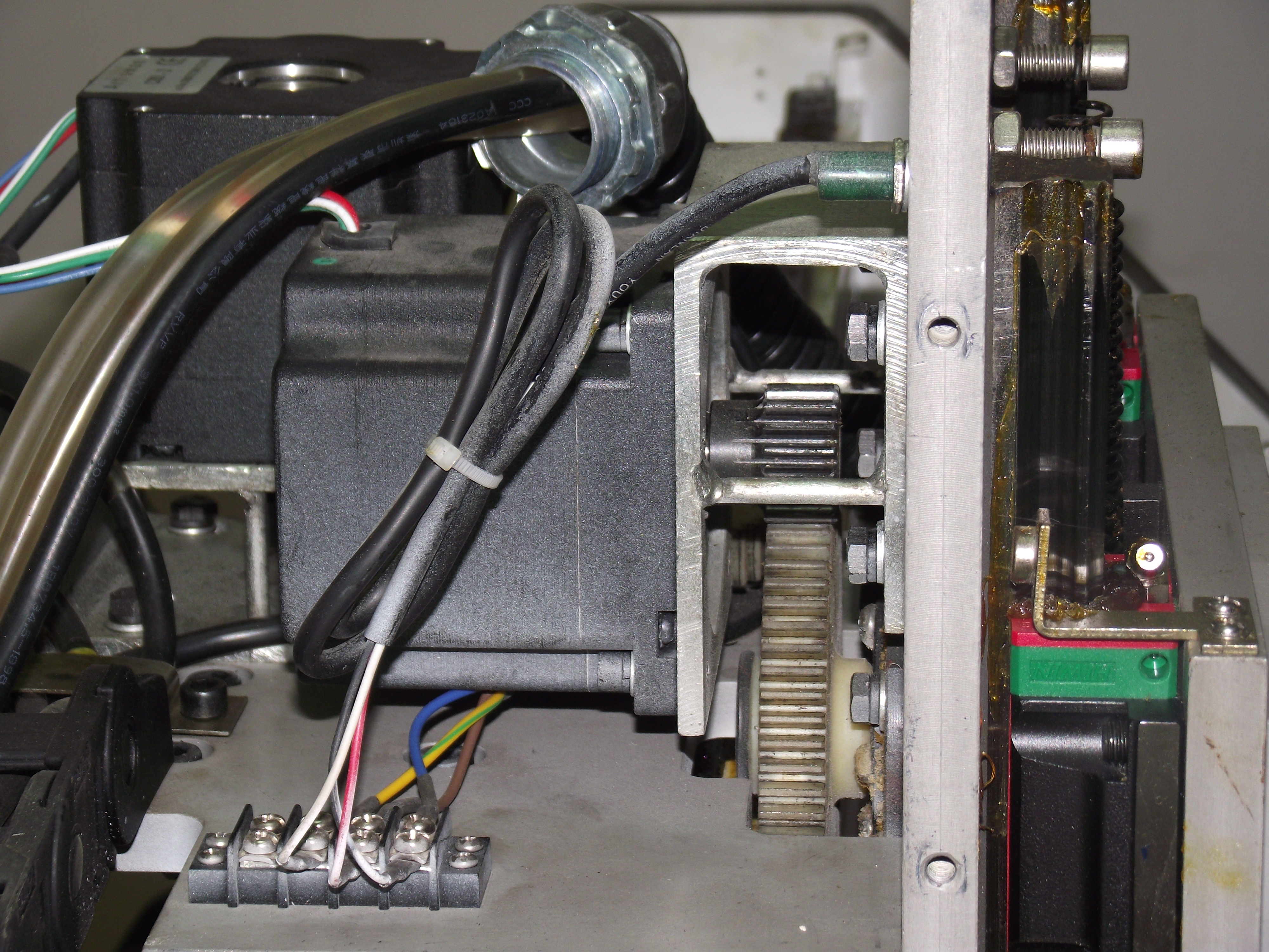

Фото вышедшей из строя каретки на одном из трех фрезеров )
К слову, с цил. направляющими такого никогда в моей практике небыло.
Оставил на память ... ...для неверующих в цил. направляющие )))

cncstudio.ru писал(а):Так что мне есть с чем сравнивать тоже. Помимо этого на моем счету запуск и обслуживание нескольких десятков станков по городу в рекламных конторах, и с рельсовыми и с цилиндрическими направляющими, я повторюсь. Это миф.
Эти сказки ребята приберегите для начинающих
Я вот в толк не возьму. Ваш станок на висячик валах жестче, чем другие на тех же валах, только с опорами? Вы это утверждаете? Или Вы утверждаете, что преимущество по жесткости у профильных направляющих перед висячими валами - это миф? А про "обслуживание несколько десятков станков в рекламных конторах" - какой там допуск на буковки и красотулки из пластика? +- километр?
Ну да ладно, вечно будут существовать и висячие валы и профильные направляющие, и у каждого типа будут свои адепты. Я вот что хотел спросить - а детальки на чем резались? Как контролировались "параллельности" и "перпендикулярноси" соответствующик узлов и отверстий? Какие технологические методы заложены для выставления геометрии? Я почему спрашиваю, просто после того, как Вы сделаете вот это
cncstudio.ru писал(а):А вот собрать, настроить, добавить электронику, контоллер, шпиндель, частотник, настроить арткам - подцепить постпрощессор и еще кучу разных работ - задача я думаю посложнее будет. Да, и еще гарантию на все это хозяйство годовую дать )
и после транспортировки (замечу не самой бережной российской) что гарантирует, что геометрия станка не "уплыла", а если уплыла, то как её поправить? Вы приедете и по гаранти "поправите"?
cncstudio.ru писал(а):Так вам "шашечки" или уже поедем?
И как-то странно читать Ваши посты. В первом сообщении написали, что выкладываете на обсуждение. Мы обсуждаем, а Вы все "в штыки" воспринимаете. Вам "обсуждение" или "в ладоши похлопать". Никаких данных не заявлено, цифровые показатели отсутствуют, геометрию проверяли или нет - не понятно, отклонения при нагрузке не замеряли, но "зуб даете" и качество гарантируете, потому что
cncstudio.ru писал(а):Я практик ребята. И все познаю через свои руки и голову. Не мерял. Повторюсь, что работал на разных типах оборудования и есть с чем сравнить по качеству.
Я вот привык как-то больше доверять повереным измерительным приборам. Вот я к примеру занимаюсь почти 10 лет обеспечением компьютерной информационной безопасности. И вроде неплохим спецом считаюсь среди тех, с кем работаю. И знаете - даже сам себе не верю на слово, что "все зашибись, от всех угроз защищено".
cncstudio.ru писал(а):Жаль, Один выбыл )
Не каждому интересно быть участником "театра нарциссизма". А обсуждать тут нечего, потому что (как уже говорилось) информации к обсуждению - ноль, а конструкция, собственно, не блещет оригинальностью.

cncstudio.ru писал(а):К слову, с цил. направляющими такого никогда в моей практике небыло.
А в моей практике "цилиндры" дохнут на раз, в отличии от нормальных профильных кареток. Отсюда Я делаю вывод, что киатйские цилиндрические направляющие шлак? Неа - я просто делаю вывод, что "сборщики" экономят как на общей защите, так и на "пыльниках/скребках". Ну и на нормальной смазке.
Собственно фото "убитой" каретки это явно показывает.
