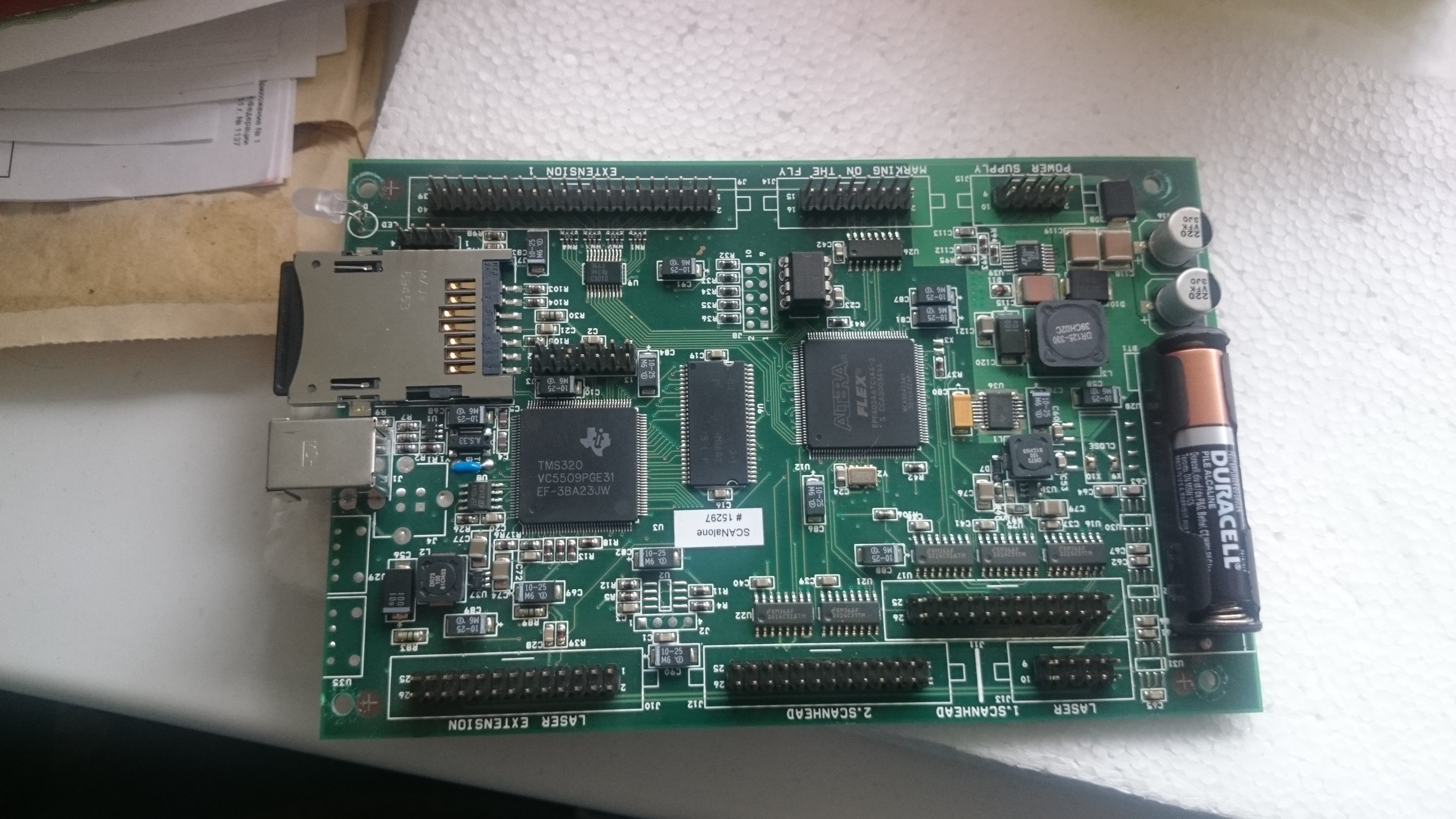

Хммм... В общем подключил я плату управления головой, точнее подключил к ней питание. Но она ни на что не реагирует. Ничего не горит, ничего не пишет. При подсоединении USB в dmesg пусто.
Правда, я подключил питание платы (мануал страница 53) от одного комповского источника питания, а юсб от другого компа, не соединив земли... Хотя, только что проверил тестером, они соединены похоже через сеть...
Вроде горелым не пахнет, и на вид ничего горелого нет....
Что делать?
53-я страница и мануал.

К плате есть драйвера и всякое ПО. Все под винду.
Но там в readme четко написано, что
First-time connection
of the RTC SCANalone to the PC's USB port automatically causes the WINDOWS
installation program to start.
1. Connect the RTC SCANalone to the PC's USB port.
2. Start the computer.
3. Follow the instructions given by the WINDOWS installation program.
Thereby specify the directory which includes the RTC SCANalone drivers
for the particular 32-bit or 64-bit WINDOWS version.
Т.е. она хоть как-то должна быть видна в usb.
а в dmesg ничего :thinking:

так тыкни ее в Винду :)
Сообщения: 22776
Re: Сканаторная голова, подключение
Винду еще найти надо :)... .шас попробую поискать... о, надо еще кабель проверить, может он глючит...
Сообщения: 22776
неа, в винде тоже ничего не показывает...
Сообщения: 22776
Нашел, что у первого диода в цепочке питания оторвана нога... :idiot:
Буду паять....

Сообщения: 22776
Ааааа она заработала!!!! :cheesy:
Два дня, блин на такую ерунду!
