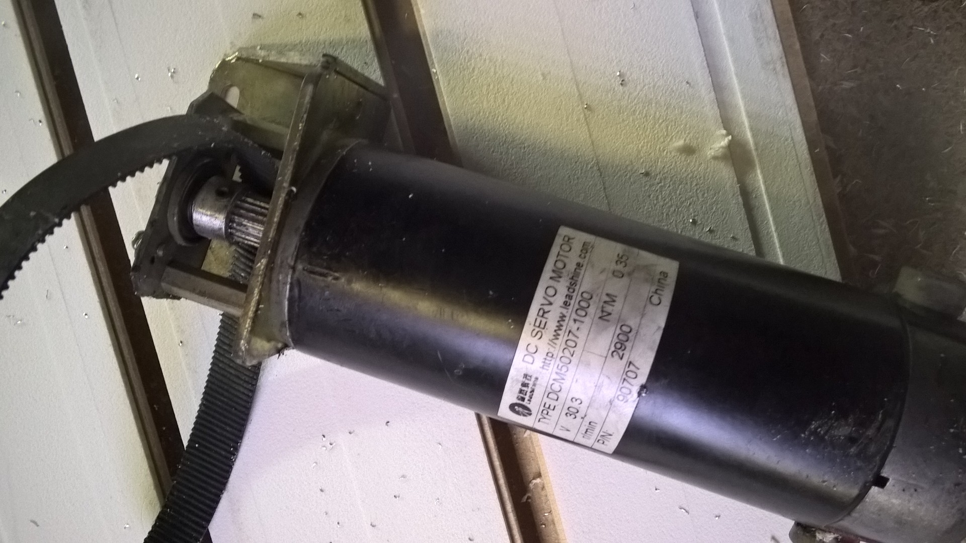

А что можно о этом двигателе сказать? хочу на z его воткнуть

ProRock17 писал(а):А что можно о этом двигателе сказать? хочу на z его воткнуть
можно, но это серво а к нему еще контроллер специфический нужен, да и блок питания свой, где же экономия? вы ведь хотите сэкономить? этот вектор в сторону удорожания
mikle писал(а):1,5 или 2,2 не определился ещё
и ставить серво ради 2 мм обработки по z? совсем не въезжаю

контроллер есть к нему, просто он есть этот мотор, не выкидывать же его))

в вашем варианте проще купить все в одном корпусе 3 или 4 -х осевое с обним бп, чем городить из подручных материалов, на круг дешевле обойдется и быстрее
