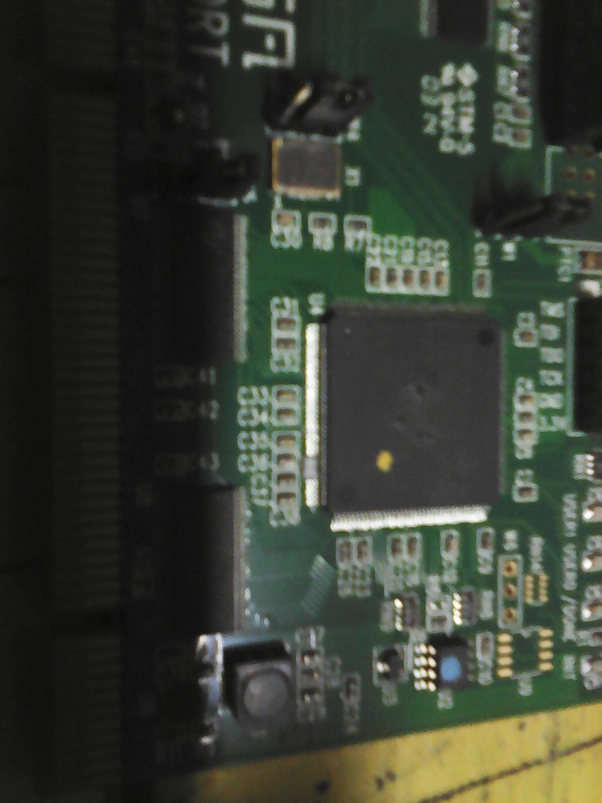

Всем добрый день!
Обращаюсь к Вам со своей печалью, на плате 5i25 сгорела микросхема XiLinx Spartan-6 (прилипла стружка на 6 ног сразу), и вот возник вопрос, возможно ли поменять её самому и прощить или нет?
IMG_20150512_085851.jpg (2909 просмотров) <a class='original' href='./download/file.php?id=50053&mode=view' target=_blank>Загрузить оригинал (186.27 КБ)</a>
На фото, даже такого качества, видны прогоревшие точки и стружка.
Re: Сгорела 5i25!
Хороший вопрос, а саму микросхему ты уже нашел где взять?
Вроде как прошивается она через pci - хотя, может там какая-то изначальная прошивка нужна...

В эти микросхемы прошивка заливается при старте платы. Она, прошивка, храниться в отдельной МС памяти.

Как раз ищу где взять микросхему. Но ведь есть же возможность изменить прошивка платы к примеру на prob_rfx2

На 5i25 я не вижу микросхему памяти.

http://ru.farnell.com/xilinx/xc6slx9-2f ... oCGWzw_wcB
Оно? 38 бачей за штуку.
Re: Сгорела 5i25!
Leo_1943 писал(а):На 5i25 я не вижу микросхему памяти.
восьминожка справа от FPGA.
В FPGA такого класса нет собственной флеши.

Проще новую купить... и ненамного дороже

Судя по всему да. Так и поступим.

вот тут еще пошукай, там такие корпуса по 15 бачей есть.
http://avnetexpress.avnet.com/store/em/ ... opSellers=
тока с корпусом не напутай! у них еще BGA корпуса есть, тебе надо FPGA
передуть можно на прожекторе галогеновом, если печи нету...

В долгосрочном плане интересно. А кто подскажет 7i77 сгорели две ncv и dsPic, две платы лежит. Насколько понимаю пик прошивка нужно. И кстати UAvpilot (может неправильно написал, извините), на 5и25 достаточно спартан-6 поменять или нет?

dsPIC со своей прошивкой. Не удивлюсь, если окажется, что её можно слить с чипа, но не проверял. NCV перепаивал.
Да, достаточно поменять FPGA - у неё своёй ПЗУ нет, при старте она загружает прошивку с внешней.
У меня в домашнем станке работает 7i43 с поменянной спартан-3 - там всё аналогично.
P.S. Что в Xilinx, что в Altera встроенная флешь как правило есть только в младших CPLD чипах, да и то убогая - всего сотня циклов перезаписи.

очень сильно грубо можно допустить такой способ вычисления битых корпусов микросхем (не единичных элементов типа транзистор, полевик или сборка). смотришь, если короткое по питанию корпуса (по datasheet лучше всего) - значит оно не живое. косяки типа непропаев и прочих переломов дорожек так конечно не вычислить, но на платах со следами метеоритных атак копоти работает.

На 5i25 Spartan -6 можно заменить на другой, аналогичный. Стоит микруха в районе 500 -600 рублей из китая.
