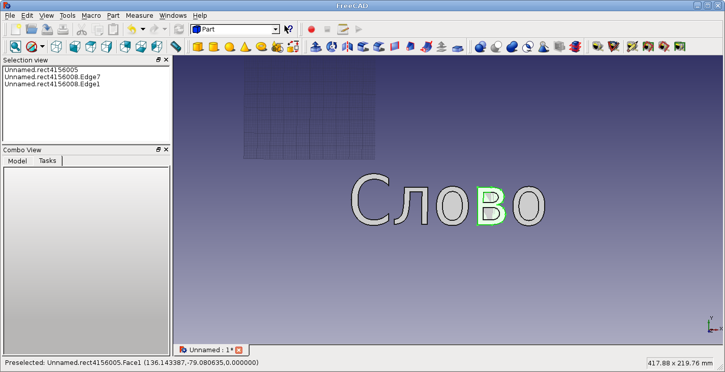

И вот какой у меня вопрос:
Как выделить несколько объетов сразу?
А то если скажем есть буква "О" сделанная как два овала, то выделить дублькликом выходит только один овал,
а второй приходится добирать по фрагментам.
Screenshot-FreeCAD-1.png (50963 просмотра) <a class='original' href='./download/file.php?id=52192&mode=view' target=_blank>Загрузить оригинал (96.78 КБ)</a>

torvn77 писал(а):Как выделить несколько объетов сразу?
а в дереве с Ctrl

nkp писал(а):а в дереве с Ctrl
А если элементов много, то так весь список и перебирать?
Можно элементы выделять визуально?
