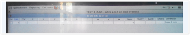

Добрый день форумчане ! Нужна Ваша помощь.
программа написана фрезеровка внутреннего контура (внутренний диаметр 10мм.) с коррекцией на радиус.
текст УП:

Что делаю не так?

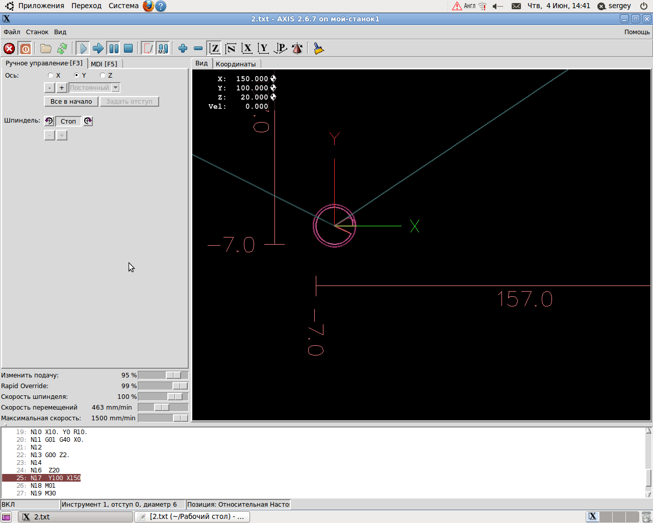

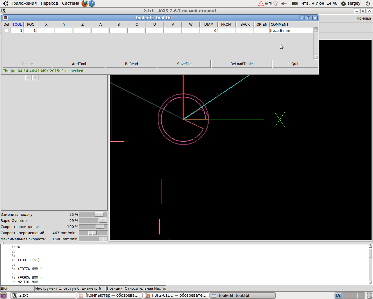

при фрезеровании внутреннего контура диаметром 20 ошибку не выдаёт, и заметил что врезание в кадре G42 ВРЕЗАЕТСЯ ПОД УГЛОМ...Хотя написано:

rachinskiyalek писал(а):заметил что врезание в кадре G42 ВРЕЗАЕТСЯ ПОД УГЛОМ...Хотя написано:...
Все верно, в начале кадра с G42 компенсации нет, в течении кадра G42 компенсация вершится, в конце кадра G42 компенсация полностью задействована.

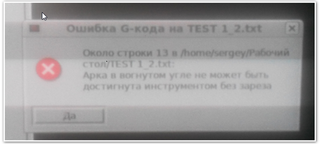

А номера строк в TEST1_2.txt совпадают с теми, что выложены? точно на строку "N13 G00 Z2." попадает ошибка?
нет
ошибка ссылается на кадр N9 G02 X-5. Y0 R5.

Re: ошибка
Первая ошибка говорит, что такую дугу не вырезать таким большим инструментом. Он просто не достанет до одной из стенок.
По второй ситуации. Компенсация происходит не сразу, а при первом движении.
Сразу после команды G42 фреза никуда не едет, т.к. не понятно в какую сторону будет движение и соответственно не ясно в какую сторону нужно уехать, чтобы компенсировать радиус.
Поэтому, при коде
G0X0Y0
G42
G0X10Y0
Станок из (0,0) не ровно вдоль Х в (10,0), а по диагонали в точку (10, радиус фрезы) (в реальных координатах).
