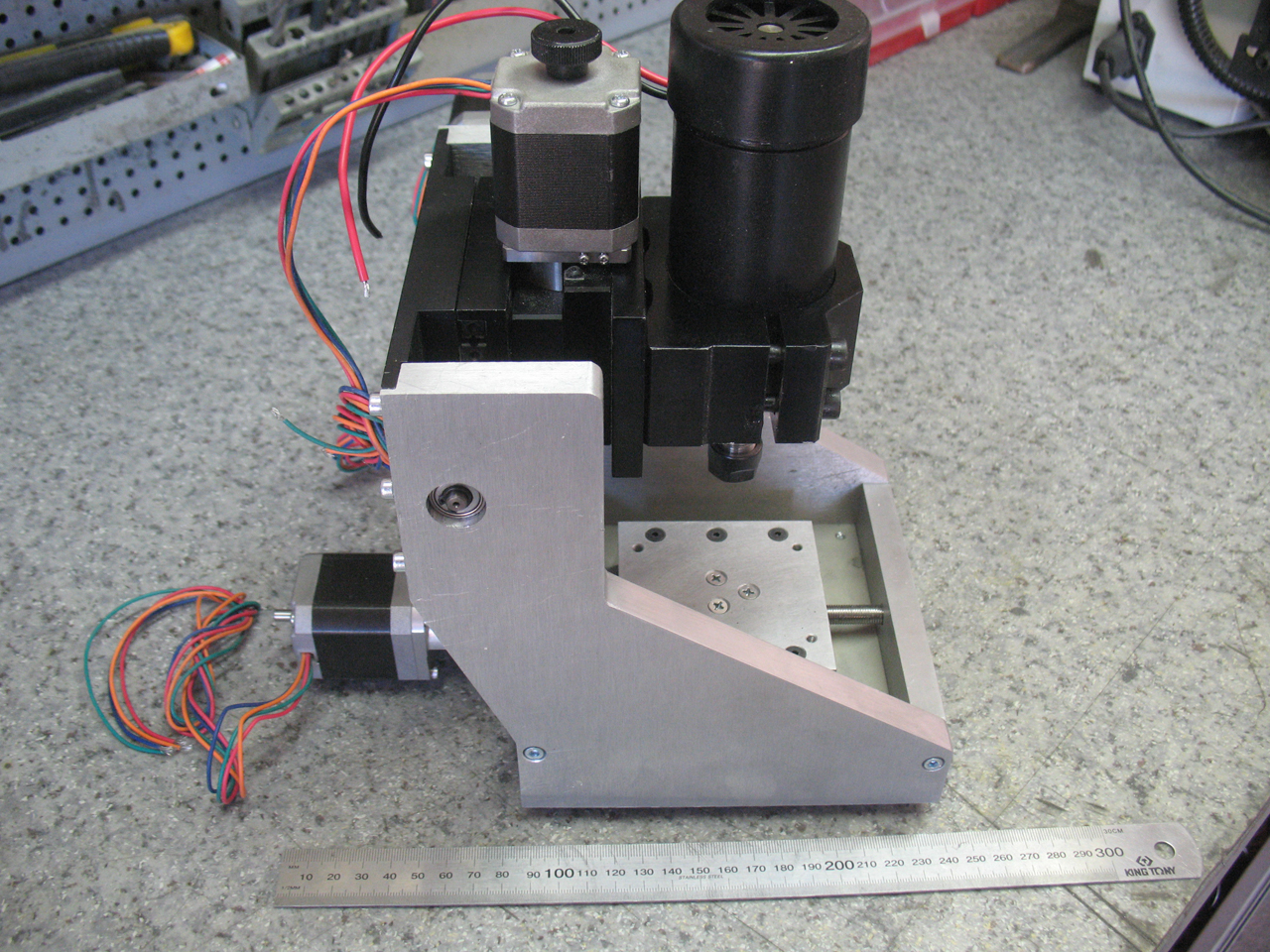

ultrus писал(а):Как его прикрутить к проставке?
НАСКВОЗЬ! Два винта взять длиннее движка, в передней крышке рассверлить два отверстия на 3мм(по умолчанию там обычно резьба М3). И всё.
Тоесть по диагонали два винта держат шаговик, а два винта - собственно чтоб шаговик не развалился :)

Да..., старым наверное стал, элементарных вещей не вижу.
Спасибо брат, второй держатель буду делать по твоему совету. Попробую рассверлить. Это проще, чем устраивать танцы с бубном. :D

Всё, механика готова. Победил и проставки, и муфты.
Механика 005.jpg (4830 просмотров) <a class='original' href='./download/file.php?id=51932&mode=view' target=_blank>Загрузить оригинал (1.2 МБ)</a>
Механика 003.jpg (4830 просмотров) <a class='original' href='./download/file.php?id=51933&mode=view' target=_blank>Загрузить оригинал (1.18 МБ)</a>
Механика 001.jpg (4830 просмотров) <a class='original' href='./download/file.php?id=51934&mode=view' target=_blank>Загрузить оригинал (1.16 МБ)</a>
Вроде обошлось без косяков. Всё стало на свои места. Теперь разборка, пескоструйка и покраска.

Прикинул электронику, вроде тоже хорошо вписывается:
Электроника 001.jpg (4790 просмотров) <a class='original' href='./download/file.php?id=51937&mode=view' target=_blank>Загрузить оригинал (4.95 МБ)</a>
Буду делать моноблок на одной платформе.
Слева контроллера как раз остается место под выключатель, регулятор скорости шпинделя и E-Stop.
Корпус фрезерну из композита.
