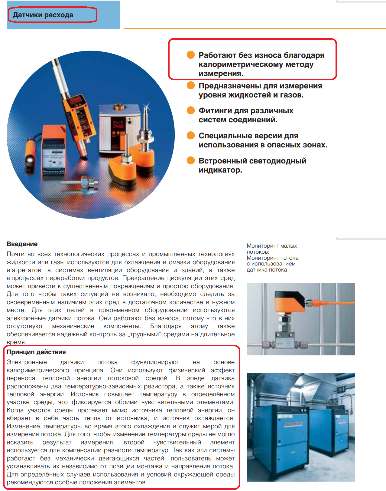

Re: Датчик потока жидкости для помпы шпинделя
alexg-nn писал(а):Я кстати, не нашёл его принцип работы.
Находится за несколько сек:
00.png (13497 просмотров) <a class='original' href='./download/file.php?id=54675&mode=view' target=_blank>Загрузить оригинал (111.08 КБ)</a>
01.png (13497 просмотров) <a class='original' href='./download/file.php?id=54676&mode=view' target=_blank>Загрузить оригинал (1.05 МБ)</a>

aftaev писал(а):Находится за несколько сек
Нуу, куда мне до опытных следопытов :)
А по описанию - круто, да :)
alexg-nn писал(а):А по описанию - круто, да
Смахивает на принцип работы кататермометра ;)

Кататермометрами мерят низкую скорость потока воздуха когда крыльчатые анемометры не справляются :) Электронные кататермометры так же нагревают щуп до нужной температуры, а потом измеряют как быстро температура упала до температуры с которой его обдувают. Это если на пальцах :)
А мне вот автомобильный ДМРВ сразу вспомнился )
