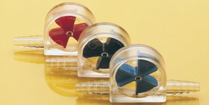

Доброго дня. Появилась идея прикрутить датчик потока жидкости для помпы охлаждения шпинделя. Датчик вот такой или аналогичный, еще не выбрал: http://ru.aliexpress.com/item/Hot-2-0MP ... 66143.html. Работаю с к-флоп. Собрать не хитрую RC-цепочку не проблема (выход у датчика потока импульсный). Код для мониторинга пина планирую запускать по команде М3 (она же и запускает шпиндель). Код примерно такой:
#include "KMotionDef.h"
#define TMP 10 // which spare persist to use to transfer data
#include "KflopToKMotionCNCFunctions.c"
main()
	int Answer;
	Delay_sec(5);
	for (;;) // loop forever
		WaitNextTimeSlice();
		if (!ReadBit(174))  // Watch an external input switch
			StopCoordinatedMotion();  //feedhold
			ClearBit(0); //stop shpindle
			ClearBit(1); //stop pump
			Answer = MsgBox("PUMP ERROR",MB_OK|MB_ICONEXCLAMATION); //message PUMP ERROR
С запуском кода собственно нет проблем. Цикл бесконечный, поэтому вопрос, как остановить выполнение этого кода к примеру по команде М5 или М30 дабы выполнять мониторинг пина только в ходе выполнения G-кода?

Если бы нужно было контролировать наличие потока жидкости - я бы прикрутил что-то вроде крыльчатки в прозрачном корпусе, как у бензоколонок или водопроводных счетчиков.
Электроника, это, конечно, круто и универсально, но дедовские методы работают проще и надежнее.
881416_1346183464.jpg (17232 просмотра) <a class='original' href='./download/file.php?id=51874&mode=view' target=_blank>Загрузить оригинал (123.98 КБ)</a>

michael-yurov писал(а):Если бы нужно было контролировать наличие потока жидкости - я бы прикрутил что-то вроде крыльчатки в прозрачном корпусе, как у бензоколонок или водопроводных счетчиков.
Почти такой-же стоит у меня, только от водяного охлаждения ПК. Что-то новое охота прикрутить, вот заморочился :thinking:
Re: Датчик потока жидкости для помпы шпинделя
AlexNikov писал(а):Датчик вот такой или аналогичный, еще не выбрал: http://ru.aliexpress.com/item/Hot-2-0MP ... 66143.html.
этот выдает расход воды в виде частоты, а есть проще сенсоры http://www.ebay.com/itm/Magnetic-Water- ... 23522feb87 которые контакты (геркон) внутри. Есть поток - контакты замкнуты.
Именно такие http://www.ebay.com/itm/120W-1PT-Female ... 5b127c5b23 стоят в чиллерах и на лазерных граверах с водоохлаждаемыми трубками СО2

AlexNikov писал(а):вопрос как остановить выполнение бесконечного цикла остается открытым...
Никак, только кнопкой общего останова "Стоп".
Потому нужно этот код вставить в основную программу инициализации в бесконечный цикл.
Использовать условный пропуск блока.
Попробую, пока не совсем представляю как будет работать.
Сообразить бы еще как структуру это реализовать...буду разбираться :thinking:

AlexNikov писал(а):Попробую, пока не совсем представляю как будет работать.
Будет отлично работать!
