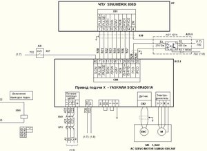

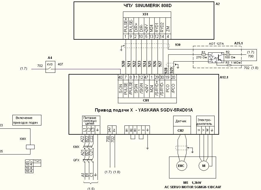

С помощью советов с нескольких форумов станок работает месяца два в 2-х сменном режиме.
Но иногда (не всегда) по координате Х в режиме ЧПУ "Выход в ноль" выходит в разные позиции. Смещение бывает разное: то 0,25мм, то несколько миллиметров. По координате Z -стабильно. Схема реализована одинаково (во вложении). Как бы происходит ложное срабатывание Нуль-метки. Узел оптронной развязки Нуль-меток обоих координат (с 5-ти вольт YASKAWA на 24-е вольта ЧПУ 808D) выполнен с экранированными проводами, в экранированной коробочке.
Какие советы предложите на этот случай? Станок от меня далековато (в области). В YASKAWA может какими параметрами попробовать?

В предыдущем сообщении не вложилась схема.
Подключения сервопака к ЧПУ (4636 просмотров) <a class='original' href='./download/file.php?id=51764&mode=view' target=_blank>Загрузить оригинал (77.48 КБ)</a>
Re: Как состыковать YASKAWA SGDV c ЧПУ SINUMERIK 808D
А если уменьшить скорость "выхода в ноль" раза в два-три?..
mhael
Сообщения: 2400
Репутация: 769
Настоящее имя: Ильдар
Сообщение mhael »
по мне, так схема изначально неверно сделана. Я бы сделал так, чтобы на контроллере в ZM всегда был высокий потенциал, а при импульсе Z-метки с сервы он падал на низкий. Так надежнее.
Дело не в направлении изменения уровня, а в том, когда это изменение заметит ЧПУ на своём обычном (медленном) входе.
mhael
Сообщения: 2400
Репутация: 769
Сообщение mhael »
UAVpilot писал(а):Дело не в направлении изменения уровня, а в том, когда это изменение заметит ЧПУ на своём обычном (медленном) входе.
Ну ЧПУ Sinumerik по идее "должно" этот импульс заметить. Вопрос в том, замечает ли его оптопара, которая используется для сопряжения уровней.
Заметить-то заметит - вопрос в том когда и сколько за это время проедет привод?..
mhael
Сообщения: 2400
Репутация: 769
Сообщение mhael »
UAVpilot писал(а):Заметить-то заметит - вопрос в том когда и сколько за это время проедет привод?..
В этом согласен. Особенно с учетом "промежуточных стыковых модулей".
