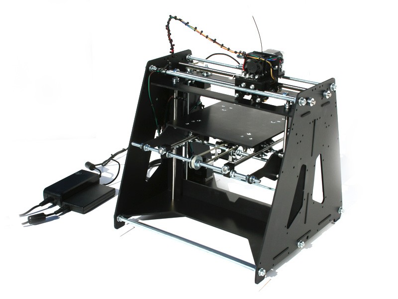

решил заморочиться с 3д-принтером.
До сих пор присматривал себе такой вариант:
black-orca-030c.jpg (4438 просмотров) <a class='original' href='./download/file.php?id=51133&mode=view' target=_blank>Загрузить оригинал (66.85 КБ)</a>
Дайте совет, какая конструкция лучше?

я себе второй принтер повторил вот такой http://roboforum.ru/forum107/topic14722.html стол слепил сам (350 Х300) получился тяжелый около 3кг, но не страшно он же не подвижный по Х и У , как по мне ИМХО кинематика коре для принтера самое подходящее,

solo писал(а):кинематика коре для принтера самое подходящее,
это как у balomut?

В его ( Solo) кинематике экструдер двигается по осям X и Y , а стол по Z . У меня стол по Y , а экструдер по X и Z .

На том, что смотрел я третий вариант. Стол двигается по Y и Z, а экструдер по Х.
Так какой вариант лучше?

Лучше тот вариант где меньше вес деталей перемещающихся по направляющим , но кроме оси Z.
