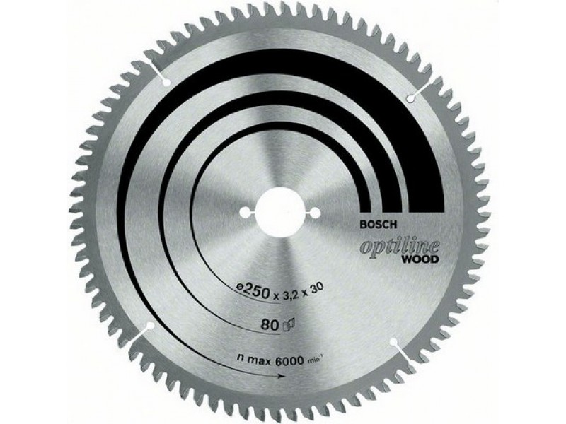

mikle, Этот диск точно не для алюминия! Нужен, вот такой
Диск по алюминию (2664 просмотра) <a class='original' href='./download/file.php?id=51720&sid=172232f27268b26b8c402488c7b46882&mode=view' target=_blank>Загрузить оригинал (82.96 КБ)</a>
Диск по алюминию
Тогда и рез будет идеальный и блестеть будет, как у кота одно место ;)

Predator писал(а):Нужен, вот такой
Optiline WOOD? :)
Re: предлагаю к продаже шаговые - цены адекватные
alexg-nn писал(а):Optiline WOOD?
Пардон, не ту картинку вставил :)
Вот
329998_569939.jpg (2651 просмотр) <a class='original' href='./download/file.php?id=51721&sid=172232f27268b26b8c402488c7b46882&mode=view' target=_blank>Загрузить оригинал (101.63 КБ)</a>
Хотя диск по дереву, тоже нормально алюминий распилит ;) Пилили было дело на форматнике, рез отличный :)
