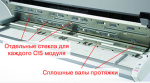

aftaev писал(а):бычный компьютерный сканер какую точность дает?
Надо 25.4/0.03=840 DPI. Стандартный сканер даст 1200 DPI без интерполяции.
Но: у CIS сканеров малая глубина резкости, у CCD с глубиной всё в поряде, но большеформатные сканеры не делают планшетными, а протягивающими, где высота материала ограничена высотой плотной бумаги.
Недостатки: малая высота материала ограниченная шелью бумагоприёмника. Детали после резки имеют острые кромки и заусенцы, которые быстро поцарапают стекло оптических сенсоров, а пыль и масла с металла оптику заляпают за пару дней.
И ещё: у сканнеров хорошее разрешение, но плохая точность. В рамках одного датчика может быть всё ок, но очень сильно сомневаюсь, что они заморачиваются с точной взаимной юстировкой 5 датчиков.
Думал прикрутить несколько сенсоров в шахматном расположении, но как сделать для них оптику - ума не приложу. Ну или покупать плакатный сканнер на А0 и с него выдирать, но уж лучше лазер гонять буду.
