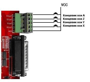

Вот рисунок из инструкции, там написано, что это разъем концевых выключателей и кнопки стоп. А где именно кнопка стоп? Это в Маче настраивается какая из них кнопка стоп?
Ни как не могу на форуме найти настройку кнопки...
Концевик.jpg (1710 просмотров) <a class='original' href='./download/file.php?id=50270&mode=view' target=_blank>Загрузить оригинал (25.58 КБ)</a>

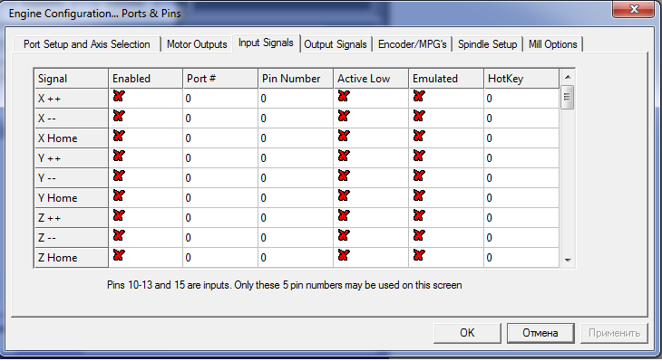

Кнопка E stop и концевые выключатели
Открыл инструкуцию там написано - кнопка стоп! Замыкать то будет естественно на станке, но проводочки то протянуться в эти клеммы, на контроллер.
Разве не она нужна - вроде она!
Теперь осталось мне понять как на нее пины настроить
Вроде тут же?
Запутался блин уже...
Вход.png (1698 просмотров) <a class='original' href='./download/file.php?id=50273&mode=view' target=_blank>Загрузить оригинал (38.48 КБ)</a>

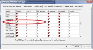

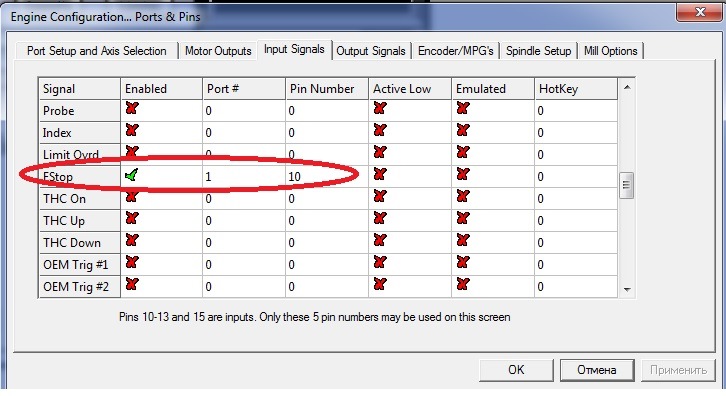

Сообщение artclonic »
Во! Докопался !!!!! До кнопочки!!!!
Все правильно? Вот только Arctive Low - галочка или крестик? Или это зависит от кнопки на размыкание или замыкание работает?
e stop.jpg (1690 просмотров) <a class='original' href='./download/file.php?id=50276&mode=view' target=_blank>Загрузить оригинал (82.83 КБ)</a>

Скажите если замкнуть контакт который запинован на Input ограничения одной из осей, при его срабатывании весь станок остановиться (как и при срабатывании E stop)? Или только эта ось?
Наверстываем... в электронике...
Re: Дистанционный контроль работы станка
artclonic писал(а):Скажите если замкнуть контакт который запинован на Input ограничения одной из осей, при его срабатывании весь станок остановиться (как и при срабатывании E stop)? Или только эта ось?
весь
