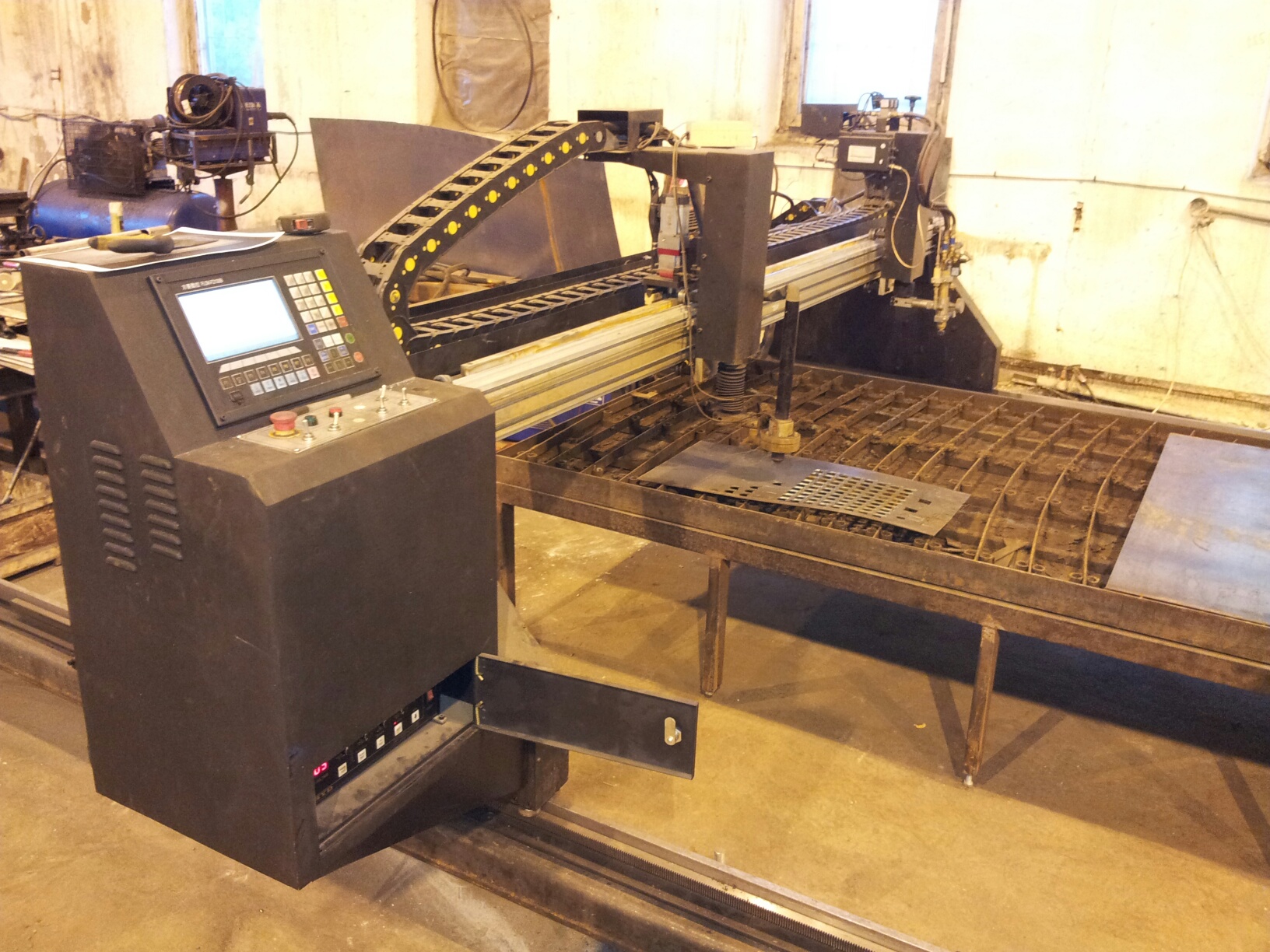

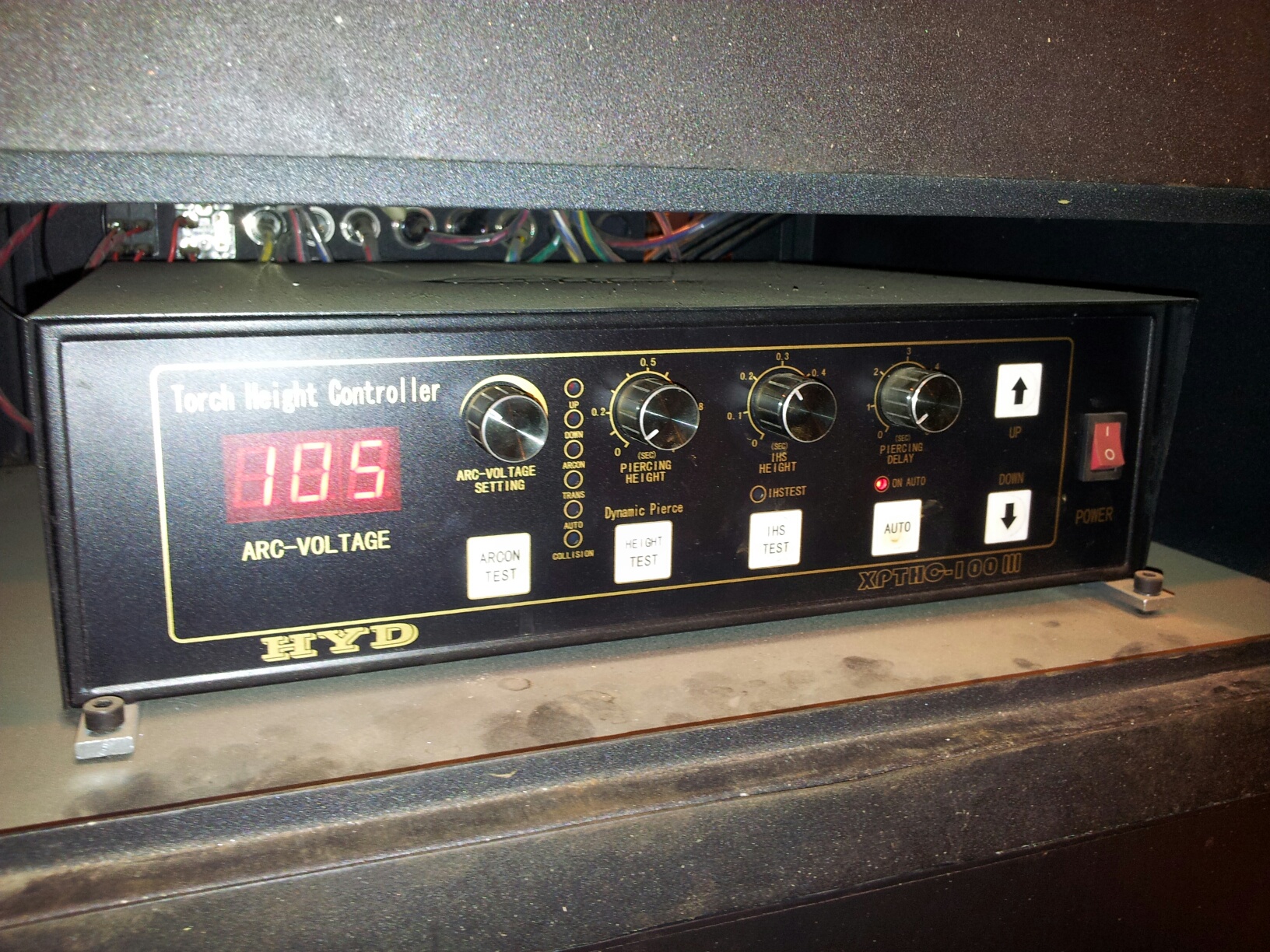

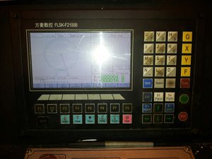

На данный момент проблема такова:

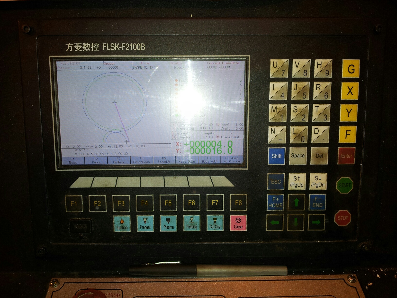

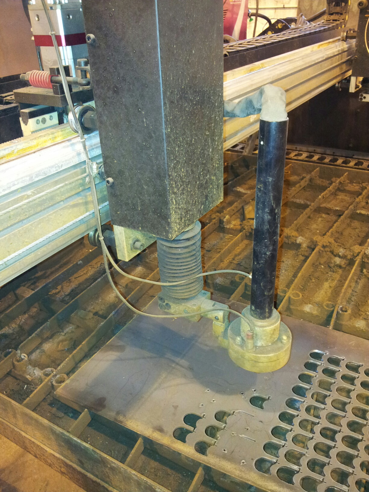

THC не выполняет свою функцию, совсем. Т.е. нажимаю старт программы, идет прожиг, а каретка с горелкой не двигается, стоит на одном месте. Т.е. THC не улавливает, что на горелке уже есть напряжение и дуга горит.
Если в настройках стойки отключить отслеживание напряжения на дуге-то можно резать, но, соответственно, без THC.

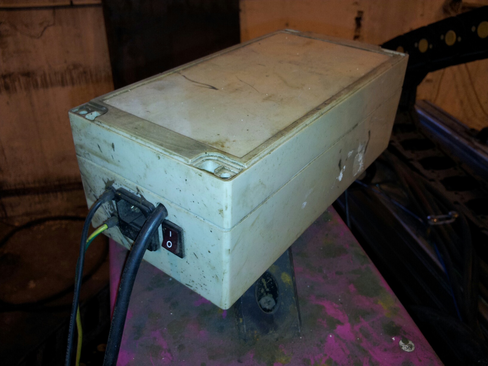

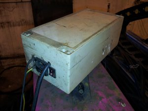

Делитель напряжения проверял подключением лабораторного блока питания на 30В, на выходе 300мВ. Т.е., вроде как, работает как надо. Пытался измерить напряжение на выходе делителя при горящей дуге-мультиметр глючит.
После покупки (около года назад) всё работало хорошо. Пользовались очень редко, глючить стала в декабре 14-го года.
Нужен специалист, который бы всё это посмотрел, проанализировал и наладил.
Оплата по договоренности, у меня соображений на данный счет нет.

Ух ты какой аппарат. А вторая башка газорезка?

Ага, классный, сам выбирал :) , еще бы понять, что случилось, совсем здорово бы было. Да, газорезка, взял до кучи, не подключал ни разу. Но можно броню резать, миллиметров до 200.
