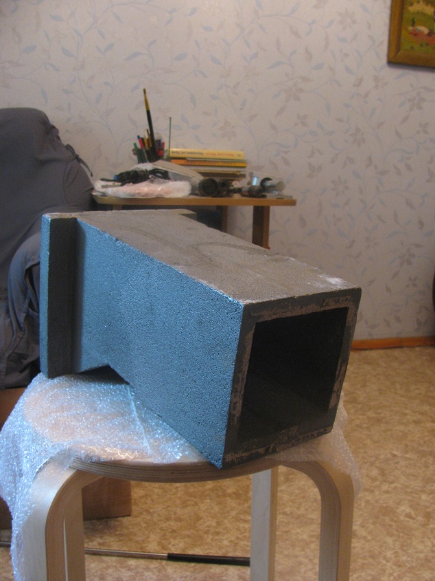

Отливка новой шпиндельной головы готова. ЛГМ, цена 150р за кг. Отличное качество. Вес 20 кг. Еще нужна новая салазка, для установки 3 кареток на рельс вместо 2.

ukr-sasha

john1987887 писал(а):Отливка новой шпиндельной головы готова.
Круто!
Re: Китаец 7045 в чпу
Внутри просто пустотелая, никаких рёбер нет? :think:

Сообщение john1987887 »
просто труба. такому сечению никакие ребра не нужны в принципе.
