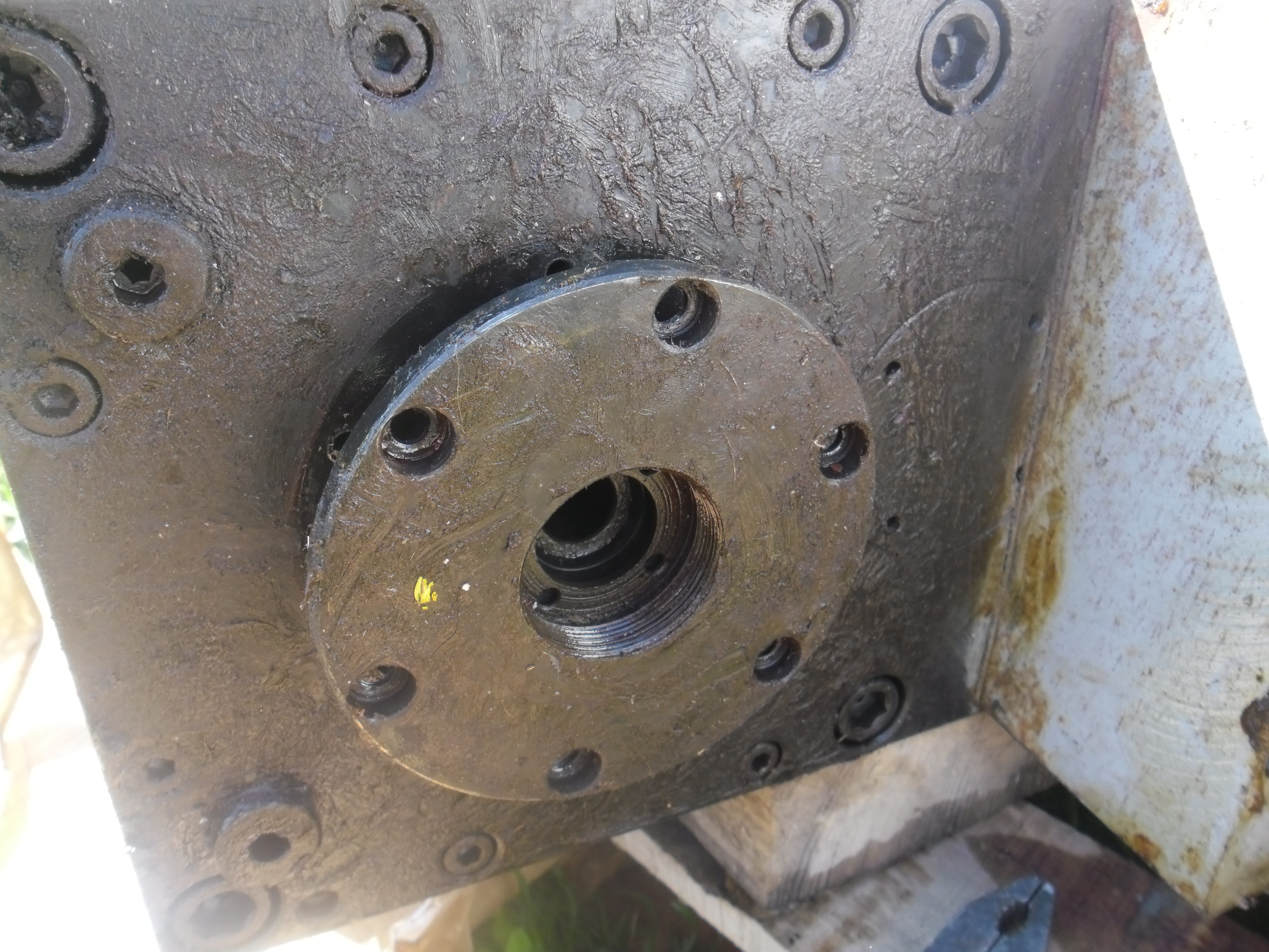

Сообщение vovafed »
с обратной стороны шпинделя
видно перегородку между шпинделем и коробкой
должен отдельно работать
шестерня на шпинделе фиксируется 6 шестигранными винтами
похоже на обжимную муфту
