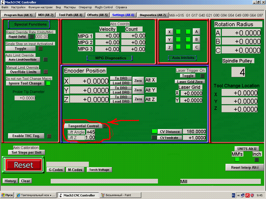

gendos
Сообщения: 1117
Репутация: 81
Настоящее имя: Геннадий
Откуда: Ростов-на-дону
Re: Тангенциальный нож
Сообщение gendos »
Мне кажется удобно если было бы как в mach3, он делает все сам.
рисунок.GIF (6298 просмотров) <a class='original' href='./download/file.php?id=50461&mode=view' target=_blank>Загрузить оригинал (124.63 КБ)</a>

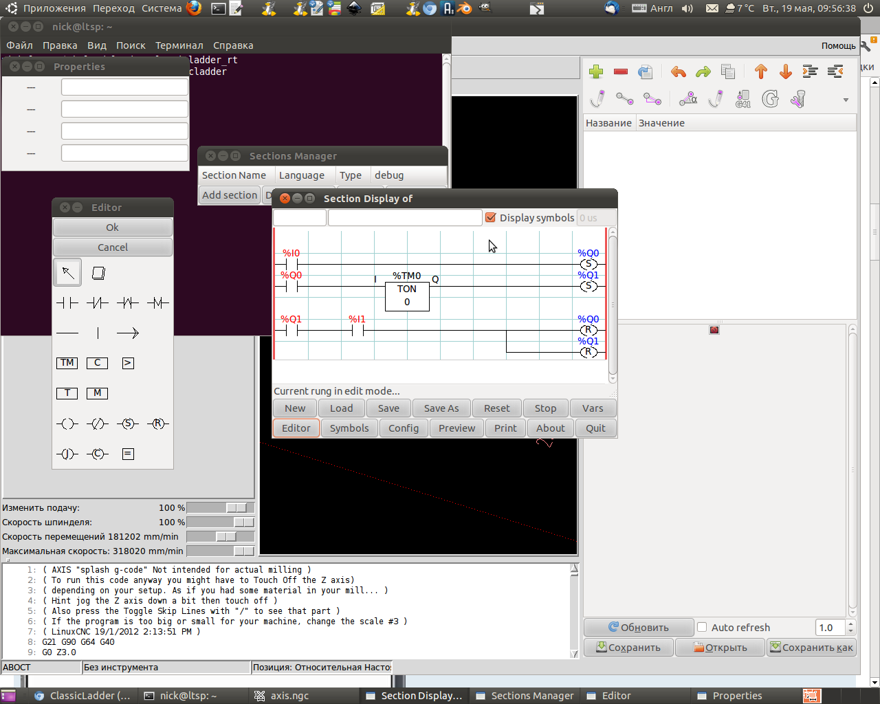

Сообщения: 21923
По хорошему надо копать в сторону нового планировщика - он-то знает куда скоро поедем...
Сообщения: 22776
vvpolyakov писал(а):а вот как поднять, потом повернуть, потом опустить и потом отключить motion.feed-hold?
это же где-то отдельно от atan2 надо программировать? )
Classic ladder :)
Примерно вот так:
на %I0 подаем превышение предела разницы текущего положения и значения atan2.
После этого %Q0 выставляется в 1. Q0 заводим на feed-hold.
Также при растущем фронте I0 отключаем Q1 (это не нарисовал), который заведем на блокировку вращения ножа (например на stepgen.N.enable).
Q0 также заводим на mux2, который добавит к команде привода по Z нужное значение.
Q0 через таймер заводим на включение Q1 - которое разблокирует поворот ножа.
И в самом низу добавляем I1 - вход near который будет определять, что мы довернули нож = он сбрасывает Q0 и Q1.
classic ladder.png (6210 просмотров) <a class='original' href='./download/file.php?id=50551&mode=view' target=_blank>Загрузить оригинал (179.71 КБ)</a>
Мда..... косяков по схеме много... работать она (без исправлений) скорее всего не будет, но общий принцип надеюсь понятен :freak:.
UAVpilot писал(а):По хорошему надо копать в сторону нового планировщика - он-то знает куда скоро поедем...
О том, что нам надо резко поворачивать, мы узнаем за 1 серво цикл до перемещения, может этого хватит?
