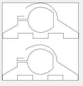

Здравствуйте.
Подскажите, в чём дело? В кореле деталь выглядит нормально, а Арткам, всё корёжит?
В арткаме (4468 просмотров) <a class='original' href='./download/file.php?id=49966&mode=view' target=_blank>Загрузить оригинал (24.95 КБ)</a>
В арткаме

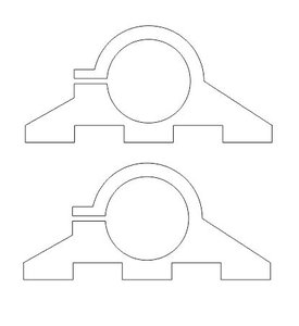

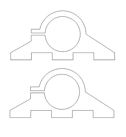

В кореле (4468 просмотров) <a class='original' href='./download/file.php?id=49967&mode=view' target=_blank>Загрузить оригинал (19.69 КБ)</a>
В кореле

В каком формате из Корела экспортируешь? У меня Арткам ест только Аi 8.0. Говорят еще можно прям из Корела перетаскивать в Арткам.

В .dxf. Хе, спасибо, перетаскивание помогло!

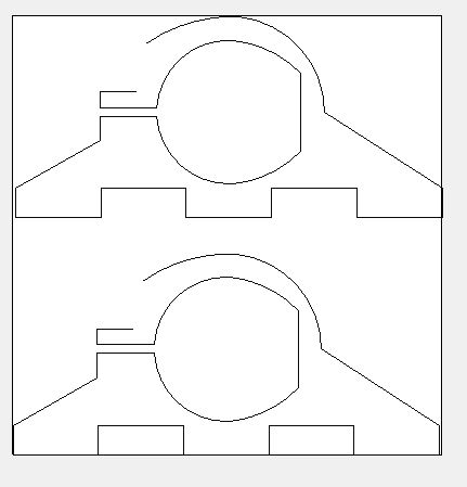

Известная проблема с экспортом Корела в *.dxf.
Не всегда ставиться начальная/конечная точка в линии. Отсюда незамыкание контуров и искажение формы.
Есть универсальное средство экспорт в *.wmf (виндоус мета файл), потом вставка в Арткам, и установка нужных размеров.

Посмотреть бы на кореловский файл и на файл DXF, чтобы понять, где возникает проблема - при экспорте, или при чтении.

При экспорте.
У Корела - фильтр экспорта - гуано!!!

После того, как стал из Корела экспортировать файлы в формате *dwg, а не *dxf (версия экспорта AutoCad 2004 год) - никаких проблем более на возникало. Арткам 2011. ;)

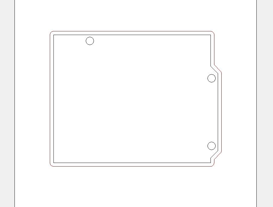

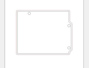

Другая проблема, при фрезеровке изделие уменьшается ровно на 1мм. У детали убралось по 0.5 мм с каждой стороны, но отверстия точно на месте.

ща сделаем шаманские пасы руками, подключимся к остралу, и сами догадаемся чем фрезеровал, как, использовалась ли компенсация, или какую фрезу указал в арткаме и чем фрезеровал на самом деле :thinking:

Наверное забыл убрать галочку «уменьшать деталь на 1 мм по контуру».

Прошу прощения за свою краткость. Фрезеровал 3-х мм цилиндрической фрезой, в УП указал такую же. Файл импортировал из Corel. Делал "Обработку по профилю" Компенсаций вроде никаких не использовал. Такая ерунда только с портированными файлами, если начертить фигуру в самом арткаме, всё точно режется.

Давай файл УП,
размеры того, что должно было получится,
чертеж, и т.п.
чтобы мы посмотрели и смогли понять. на каком этапе размеры не соответствуют заявленным.
Можешь еще скриншот арткама при создании траектории сделать.
