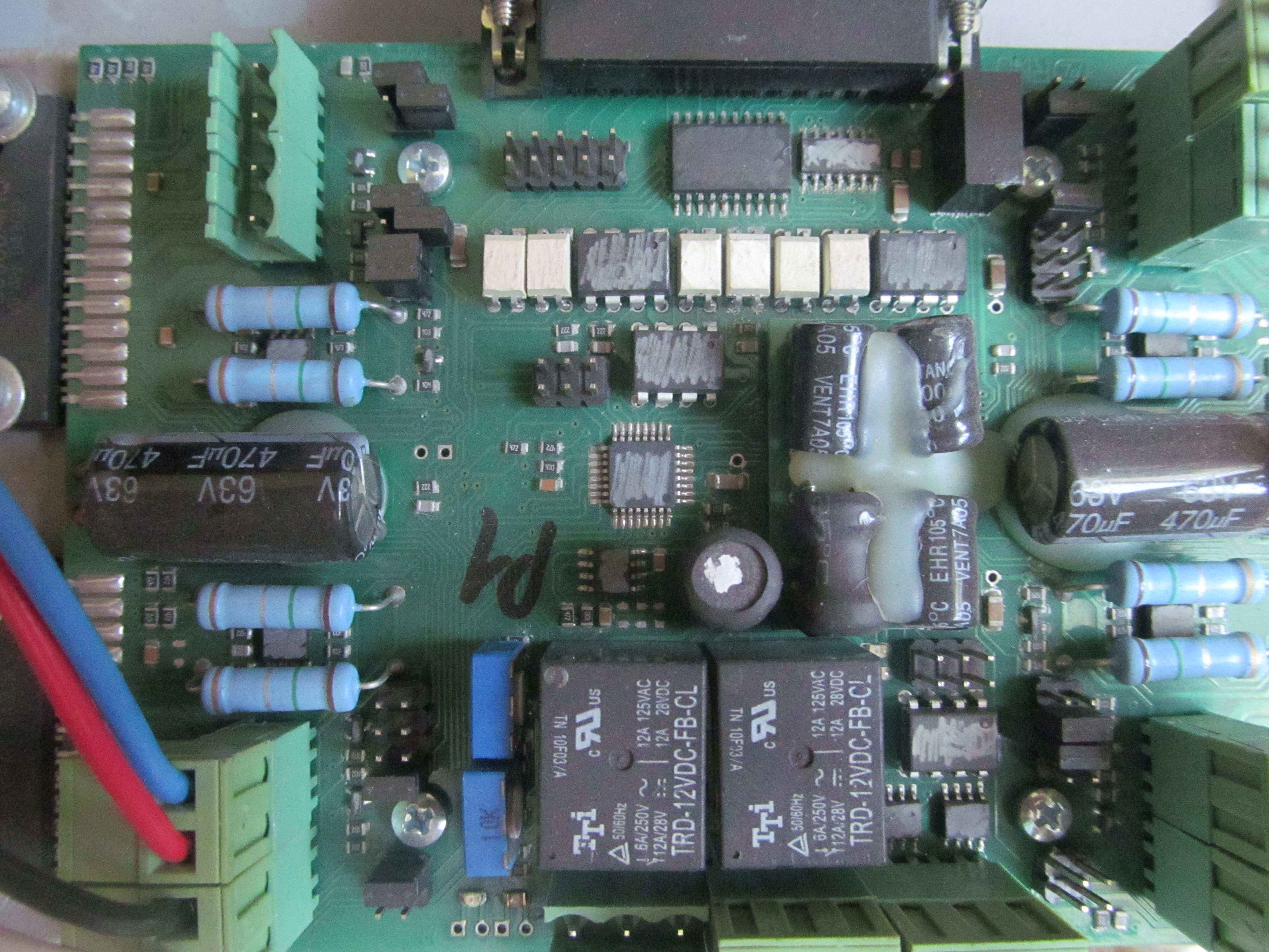

Есть станок для резки пенопласта ФРП, стал глючить. Производитель говорит что надо менять плату управления. Но на плате затерты все надписи.
IMG_0850.JPG (3415 просмотров) <a class='original' href='./download/file.php?id=50423&mode=view' target=_blank>Загрузить оригинал (2.96 МБ)</a>
IMG_0851.JPG (3415 просмотров) <a class='original' href='./download/file.php?id=50424&mode=view' target=_blank>Загрузить оригинал (3.51 МБ)</a>
IMG_0852.JPG (3415 просмотров) <a class='original' href='./download/file.php?id=50425&mode=view' target=_blank>Загрузить оригинал (3.51 МБ)</a>
IMG_0855.JPG (3415 просмотров) <a class='original' href='./download/file.php?id=50426&mode=view' target=_blank>Загрузить оригинал (3.27 МБ)</a>
IMG_0856.JPG (3415 просмотров) <a class='original' href='./download/file.php?id=50427&mode=view' target=_blank>Загрузить оригинал (2.85 МБ)</a>

Это плата от purelogic на микросхемах TB6560.

Draco писал(а):Производитель говорит что надо менять плату управления.
Я бы не советовал менять плату на аналогичную.

Симптомы: может нормально работать, потом двигатели перестают работать. Или не включается нагрев струны, хотя двигатели работают.

Контактор рабочий, просто не подается напряжение для его включения. Подскажите, где можно купить точно такую плату?

Почитал мануал к плате, и посмотрев схему подключения, наверно у меня реле К1 глючит... (нагрев струны ), попробую повесить на реле К2, только найти где в программе перенастроить. А как быть с тем что станок иногда останавливается, или это нормально для таких плат? (закономерности в остановках нет, может день проработать и не глючить, а может за час пару раз)

что до глюков делал, переносил, переподключал? может помехи? заземление есть?

Заземление есть. Это USB разъем. Стал глючить, разобрал не работал вентилятор. Сейчас нормально крутится, но глюки есть. Вентилятор был не на плате, а на контролере регулирующем нагрев струны.

Re: Помогите индефицировать плату.
Глюки напоминают просто плохой контакт.
Останавливаются все моторы одновременно?

Да.

А есть полные аналоги данной платы у китайцев? Чтобы старые дрова подошли?
Draco писал(а):А есть полные аналоги данной платы у китайцев? Чтобы старые дрова подошли?
Никаких дров самой плате не нужно.
Аналоги есть, но работают они так же проблематично.
