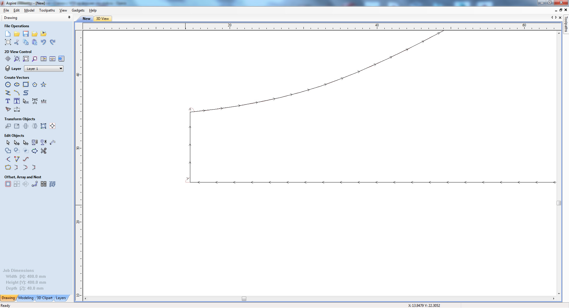

кто подскажет чем делать УП для раскроя ножом флюгерным.
оца затестить . а как сделатьв чем не знаю

Серег мне кажется как и на гравер и глубину по Зет на толщину материала с одним проходом 2д контуром в инверторе можно
Сообщения: 3653
balomut писал(а):Серег мне кажется как и на гравер и глубину по Зет на толщину материала с одним проходом 2д контуром в инверторе можно
Там нюанс в том что повороты траектории должны пересчитываться...
Вот у моделистов обсуждалось: http://forum.rcdesign.ru/f41/thread315819.html
Там еще такая ссылка была: http://rcstv.ru/forum/topic/796/?page=1#post-14648

Там есть постпроцессоры под Vectric и ArtCam и видео как готовить управляющую программу http://donektools.com/free-cnc-router-software/links-2/
А вообще в Vectric в меню гаджеты уже встроена подпрограмма для подготовки УП для ножа.
Vectric Aspire.jpg (3238 просмотров) <a class='original' href='./download/file.php?id=50802&mode=view' target=_blank>Загрузить оригинал (219.85 КБ)</a>

engenegr писал(а):Там есть постпроцессоры под Vectric и ArtCam и видео как готовить управляющую программу http://donektools.com/free-cnc-router-software/links-2/
спасибо . вроде в аспире нашел
попробую.
