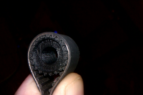

образец (4026 просмотров) <a class='original' href='./download/file.php?id=48790&mode=view' target=_blank>Загрузить оригинал (69.96 КБ)</a>
образец
CM150423-225811006.jpg (4026 просмотров) <a class='original' href='./download/file.php?id=48791&mode=view' target=_blank>Загрузить оригинал (57.52 КБ)</a>
Тут файлы в автокаде на шестерни 60/20 может кому пригодится для 3д печати

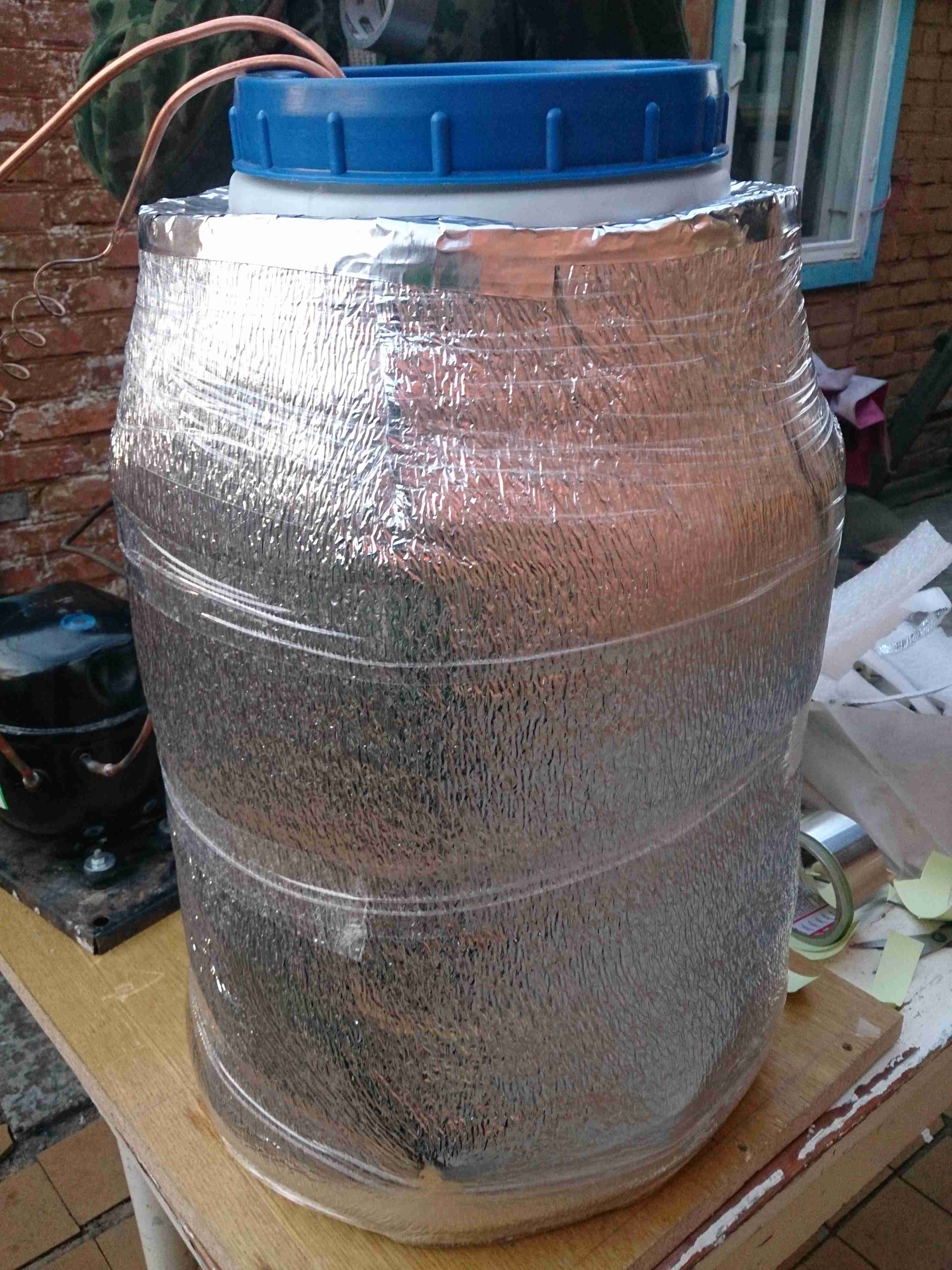

Сообщение valik3210 »
Добрый день. Вот наш самодельный чиллер. Бак на 50л снаружи теплоизолятор купили в строй магазине, внутри 8мм медный змеевик длинной примерно 6м (точно не помню). Компрессор от магазинного холодильника (если надо то могу марку написать). Заправлял холодильщик ссылаясь на свой опыт. Все подключено к тому же магазинному регулятору. Установил на регуляторе режим 13-15 град. Режем на 60% 80W трубой, система справляется на 110% (охлаждение больше чем нагрев). Испытывал сегодня при t-воздуха 25 град. Бак прогревается примерно на 1 градус за 10 часов при выключенном питании. В системе тосол :D

Компрессор использовали новый или б/у. Можно марку и примерно цену.

В принципе как вариант, мощность компрессора судя по конденсатору 300 - 400вт, заметил что трубка, по низкой стороне, не изолированна, ее лучше закрыть флексом (теплоизоляция), это улучшит работу самого компрессора и не будет перегружать его, советую сравнить рабочий ток и как часто выключается включается компрессор в час?

gendos писал(а):Компрессор использовали новый или б/у. Можно марку и примерно цену.
Компрессор б/у, марка Aspera NE6181E. На счет цены ничего не могу сказать, холодильщик подогнал за 100 у.е. вместе с работой. От нас только платформа и деньги, а остальное его.
Трубку закрою, спасибо. Перед резкой предварительно охлаждаю, это 12 град. получается. Начинаю резать. До включения компрессора (это 14 град.) проходит примерно 15-20 минут все зависит от режимов и работает примерно 1 час до следующего выключения. Без включенного лазера охлаждается на 1 градус минут за 7-8.
