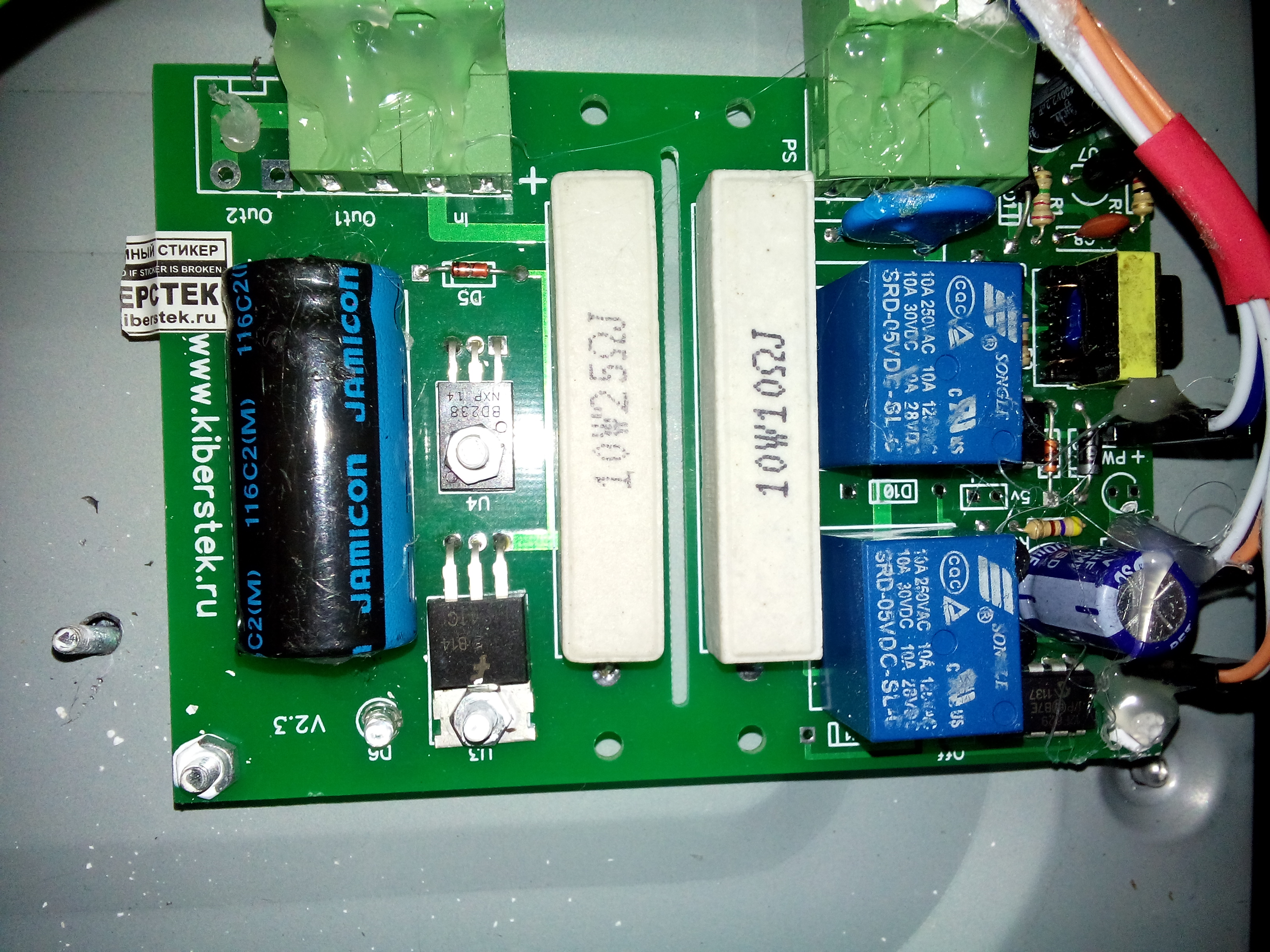

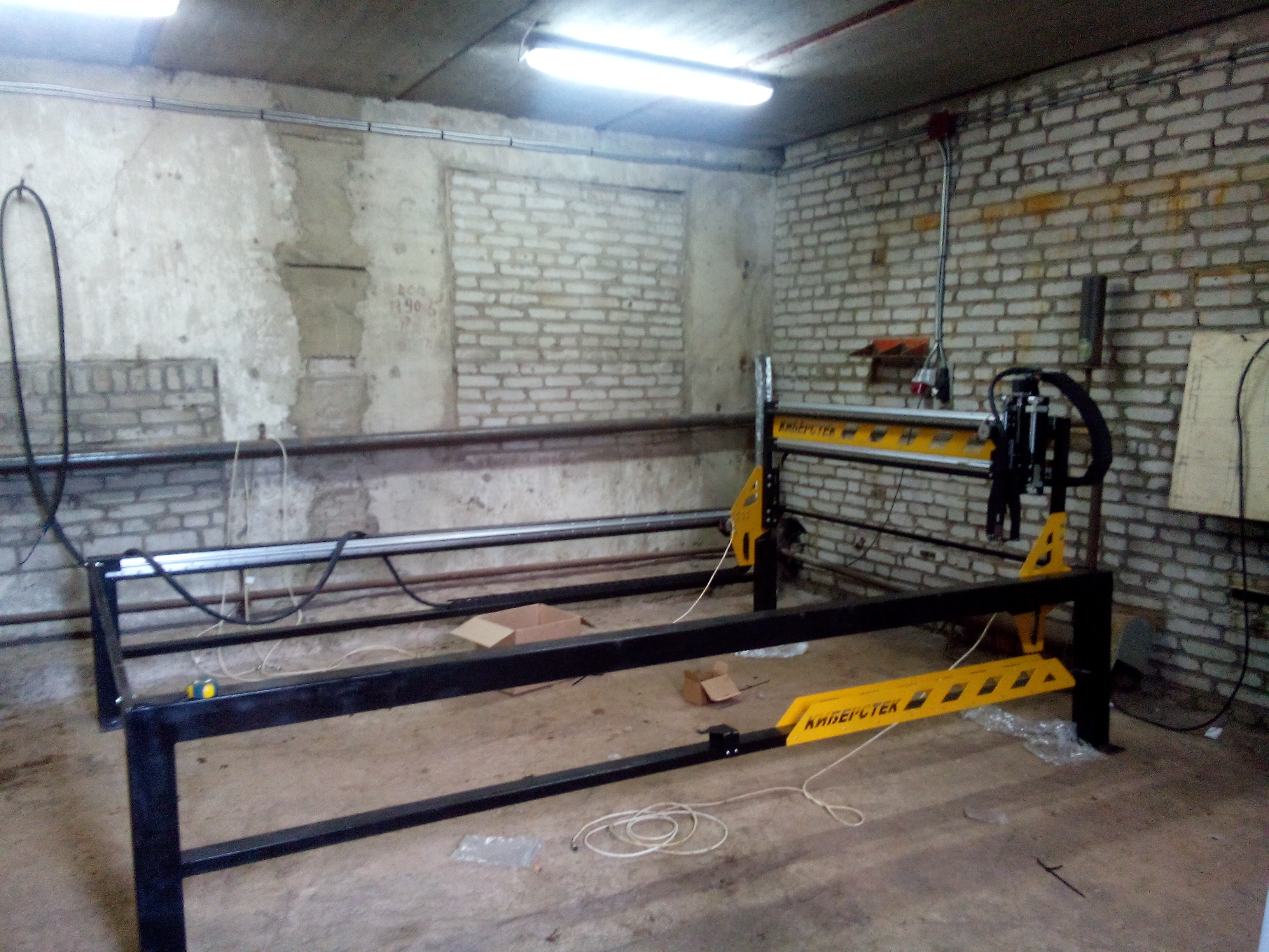

Всем здравствуйте! Сам я чайник в станкостроение, но приходится потихоньку изучать,так что не судите строго. Приобрели координатный стол и блок управления для плазменной резки у одной из компаний. Отдельно купили источник плазмы (Хьюсонг) и плазматрон (горелку) для автоматической резки. Начинка блока управления 1) контроллер TB6560 4V3(красная), 2) блок питания, 3) плата производителя(для чего она я не понимаю). При отдельной работе стола без источника плазмы все вроде работало нормально, включив источник плазмы вышибало и блок управления и компьютер, так раз пять, шесть и все, перестали работать два шаговых двигателя(похоже сгорела плата). Подскажите пожалуйста на какую плату управления можно поменять, и что сделать чтоб не вышибало блок управления? Заранее спасибо!

У всех плазменных столов одна беда - ездит всё отлично до включения плазмы ,а при её включении жуткие наводки и сбой электроники .
Покажите станок и производителя в огласку !

balomut писал(а):У всех плазменных столов одна беда - ездит всё отлично до включения плазмы
За все плазменные столы не скажу, но наш пашит уже несколько лет и от каких то мнимых наводок ничего не сбоит ;) Если нормальная плазма - таких бед не наблюдается ;)

Так если сделан по уму - то и должен работать . Но проблемы у плазмы с наводками есть у всех и каждый производитель их решает по своему и Гипертермом в этом плане проще .

Николай85, эта красная плата годиться только для детского сада. Портал чуть толкнули, шаговики вырабатывают ток и плата - пшик и сдохла. Нормальные производители не будут ставить на порталы красные/синие платы ;)
По электронике не понятно сколько денег вы готовы потратить, то есть какой у вас бюджет отведен на это дело. У вас плата была на 3-4 оси стоит примерно 70$. Нормальный драйвер шагового на одну ось будет стоить как вся эта плата ;)
По поводу плазмы - фото выкладывайте плазматрона, или найдите картинку в инете. Тогда будет понятно какой принцип поджига у этого плазмореза.

Николай85 писал(а):плазма с HF или пневмоподжигом ? Разъясните?
есть несколько видов зажигания плазмы. Чаще всего встречается с HF (высокочастотный поджиг) или пневмоподжиг. HF поджиг это когда трещит искра, она и создает помехи, а у пневмо - электрод в плазматроне отскакивает от сопла - так происходит поджиг.

дешовая плазма с HF поджигом. Будите мучатся, но если долго мучиться что нибудь получится :)
Портал то хоть заземляли хорошо перед включением?

Планируем резать черный металл толщиной до 5 мм. Бюджет, хотелось бы чтоб не очень дорого, но и чтоб раз настроил и голова не болела. Фото источника прилагается, поджиг кажется высокочастотный (но на все сто не уверен).

Кидали только клему от источника на заготовку.

Я так и думаю оставить железо, механику, а вот электронику всю поменять.

Николай85 писал(а):Кидали только клему от источника на заготовку.
нужно еще кидать станок на хорошее заземление ;)
Николай85 писал(а):а вот электронику всю поменять.
нужно видеть шаговики

Фото электроники сейчас выложу.

Шаговые двигатели и железо плазмы.
