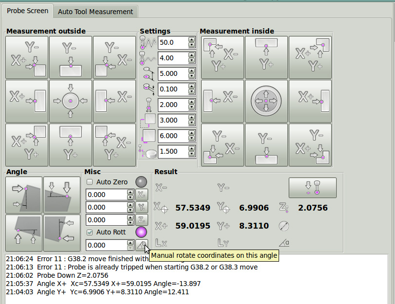

Для полноценной и удобной работы с центроискателем в linuxcnc (v2.6 и выше) написал приложение Probe Screen.
В этой статье поделюсь описанием и исходниками.
ProbeScreen_v1.jpg (45130 просмотров) <a class='original' href='./download/file.php?id=52146&mode=view' target=_blank>Загрузить оригинал (222.64 КБ)</a>
Внимание! Измерительные операции очень нетерпимы к неправильным настройкам. Настоятельно рекомендуется делать
предварительное тестирование на "рыхлом" объекте, который не повредит центроискатель при неожиданных
движениях. Рекомендуется тщательно проверить каждую настройку перед измерением рабочей детали.

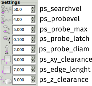

Если что-то пошло не так и требуется отладка, то вот список переменных, которые применяются в настройках, и котрые можно отыскать в файлах macros/*.ngc и python/probe_screen.py
Settings_vars.png (43568 просмотров) <a class='original' href='./download/file.php?id=81674&mode=view' target=_blank>Загрузить оригинал (43.96 КБ)</a>

Заполняем параметры. По смыслу все понятны (названия всплывают при подводе мышки). Параметры при изменениии
автоматически сохраняются в .pref . Внимание! При изменении значений параметров с помощью клавиатуры (а не мышкой по стрелкам) обязательно жмите Enter для фиксации новых значений
На картинке ниже еще покажу чем xy clearance отличается от edge lenght.
Жмем только! ту кнопку, которая соответствует позиции центроискателя над заготовкой. Для другой кнопки - другая позиция над заготовкой.

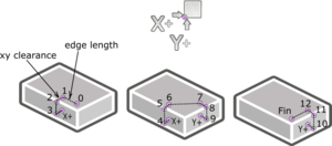

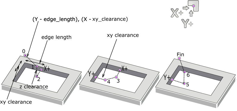

Траектория движения центроискателя на примере обмера внешнего угла X+Y+
trak.png (45635 просмотров) <a class='original' href='./download/file.php?id=49985&mode=view' target=_blank>Загрузить оригинал (60.64 КБ)</a>
Здесь как бы объединены два отдельных поиска: X+ и Y+.
Центральная, самая сложная кнопка, запускает подряд 4 поиска X+ X- Y+ Y-, edge length должен быть примерно равен радиусу измеряемого цилиндра, xy clearance отступ от стенок цилиндра наружу(нужен, чтобы компенсировать погрешность приблизительного начального ручного выставления центра и добавить радиус кончика стилуса)
trak_c.png (45529 просмотров) <a class='original' href='./download/file.php?id=50023&mode=view' target=_blank>Загрузить оригинал (121.18 КБ)</a>
Траектория движения центроискателя на примере обмера внутреннего угла X+Y+
trak_in_corner.png (45350 просмотров) <a class='original' href='./download/file.php?id=50081&mode=view' target=_blank>Загрузить оригинал (98.39 КБ)</a>

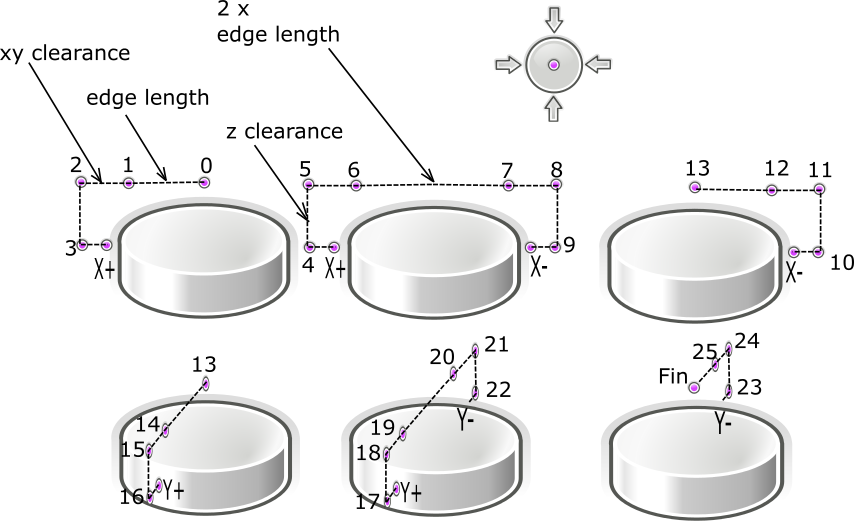

Поиск центра отверстия строится так X- X+ Y- Y+, edge length должен быть также примерно равен радиусу измеряемого отверстия, xy clearance отступ от стенок отверстия к центру(нужен, чтобы компенсировать погрешность приблизительного начального ручного выставления центра и добавить радиус кончика стилуса) .
trak_h.png (45538 просмотров) <a class='original' href='./download/file.php?id=50019&mode=view' target=_blank>Загрузить оригинал (116.89 КБ)</a>
Любой из поисков завершается переездом по XY в искомую точку (либо край, либо угол, либо центр), Z остается в изначальной позиции.

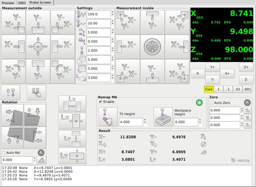

И сразу большое обновление
ProbeScreenNew.png (45400 просмотров) <a class='original' href='./download/file.php?id=50070&mode=view' target=_blank>Загрузить оригинал (204.44 КБ)</a>
Изменения коснулись всех файлов. Необходимо заново повторить п.2 из инструкции по установке с новыми исходниками.

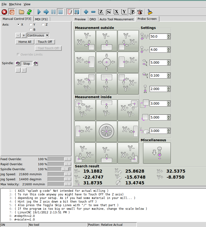

Панелька классная, спасибо. :good: Но на моём мониторе с разрешением 1440 х 900 выглядит вот так:
Думаю есть смысл поджать панель по высоте. И расширить по горизонтали, место вроде есть.
Re: [WIKI] Работа с центроискателем
Расширять не надо!
Лучше всего ориентироваться на 1024x768, тогда можно будет использовать в "стойках" в производстве.
