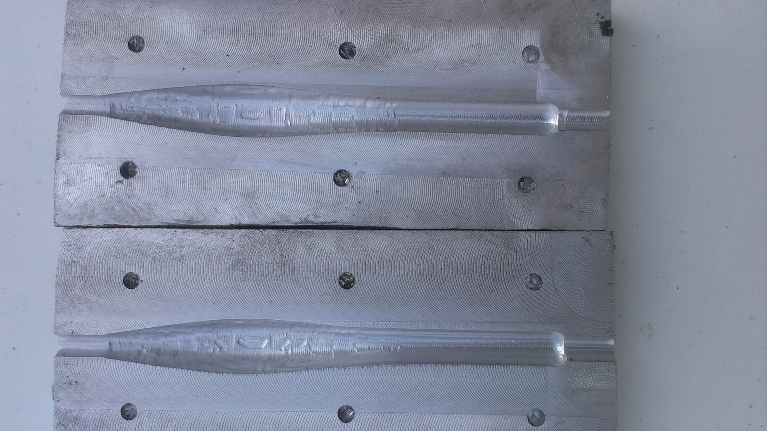

возможно не в тему но спрошу здесь
попросили меня сделать форму для выдува поплавков длинна формы 104 мм
сделал две половинки на внутренняя поверхность полости имеет неровности , подозреваю что подглючивает LCNC , верхняя половинка сделана на более высокой финальной скорости , в ней неровности более мелкие ,
Ж код готовил в визуаКАМе , при визуализации код просматривается нормально ,
финишную обработку проводил фрезой с радиусом закругления R1.5
Может шо посоветуете на что обратить внимание ,
IMAG0001.jpg (24118 просмотров) <a class='original' href='./download/file.php?id=48925&sid=03d1de65ef75105ca33fdb0830b56b96&mode=view' target=_blank>Загрузить оригинал (830.86 КБ)</a>
frz1111.ngc
Ж код финишной обработки

solo писал(а):Может шо посоветуете на что обратить внимание
Посмотрел, что дуги аппроксимированы длинноватыми отрезками в некоторых местах до 0.8мм длиной. Может попробовать их сделать поточнее?
Еще, по фото, как бы похоже, что финишная не сняла черновую до нужной глубины по Z, типа инструмент при смене на пару десяток выше оказался.

verser писал(а):Еще, по фото, как бы похоже, что финишная не сняла черновую до нужной глубины по Z, типа инструмент при смене на пару десяток выше оказался.
спасибо за подсказку я тоже обратил на это внимание и при изготовление второй половинки сделал корректировку черновой обработки, на фото верхняя, там этого дефекта обработки нету. меня больше волнует что поверхность обработки имеет следы не только от инструмента (фрезы) но и "складки", "помятости" , не очень понятные для меня в происхождении, я просто не пойму на что нужно обратить внимание чтобы убрать эти дефекты.

solo писал(а): меня больше волнует что поверхность обработки имеет следы не только от инструмента (фрезы) но и "складки", "помятости" , не очень понятные для меня в происхождении, я просто не пойму на что нужно обратить внимание чтобы убрать эти дефекты.
А я подумал сразу, что эти вмятинки - это типа спец. узор придать естественности поплавку :). Конкретный косяк. Любопытно, вмятины формируются сразу после черновой или уже после финишной?
P.S. Будем рассуждать логически :) Раз программа в конце не вылезла за габариты поплавка, значит типа пропуск шагов и т.п исключен. Глюк linuxcnc по идее тоже вызвал бы сдвиг габаритов поплавка. Похоже, как если бы ось Z плохо закреплена, или какой нить шарик в швп по Z проскакивает, или серва по Z подглючивает.
Ну, или червячок по алюминию такой подточил :hehehe:

пропуски шагов исключаю, поборол давно периодически проверяю не обнаруживал не разу
форма обычная радиусная выемка в одной половинке , можно бы было сделать форму на токарном если бы не такое соотношение диаметр- длинна
verser писал(а):Конкретный косяк. Любопытно, вмятины формируются сразу после черновой или уже после финишной?
честно говоря не обращал внимание, делаю одной фрезой, R1.5 (и сверлю тоже ) сразу и черновую и чистовую обработки, на черновой оставляю припуск 1 мм, пред финишная припуски 0.1 мм ну и дальше финишная, скорость обработки тоже умеренная , шпиндель у меня мах 2000 об. мин и подачу устанавливаю мах 150 - 350 мм . мин , деталь маленькая все проходит за 10- 15 мин .
просто я раньше фрезами такого маленького диаметра не работал , мин что использовал радиус 4 , таких дефектов не замечал,
у меня небольшой китайски ( jet ) вертикально- фрезерный станок самоочепеушеный , ось z приводиться в движение шаговиком через червячный редуктор на зубчатую рейку, приводя оси Z . На рейке оси Z стоит подпруженное зубчатое колесо (пружина как в заводном механизме часов ) для выборки люфта в приводе оси. шаг привода оси 2.5, проверял перемещение оси при помощи часового индикатора , все проходит четко без люфтов , и стуков, да и при обработке все по очушение тоже проходит гладко и без посторонних стуков

Очень странно, что видно четкие границы вмятин поперек направления фрезеровки... Даже не могу представить, как должна сглючить linuxcnc, чтобы появились такие вмятины...
Может неоднородность материала?

Nick писал(а):Может неоднородность материала?
плита д16 10мм , шо такое может быть, я пробовал сам переплавлять люминь и потом фрезеровать такого небыль,
просто я в очередной раз провел модернизацию станка, поставил на оси X Y швп, в замен родных трапецеидальных винтов, поставил более мощные ШД (85кг.см)
а результат чего то меня огорчил.
Nick писал(а):Даже не могу представить, как должна сглючить linuxcnc, чтобы появились такие вмятины..
ну если знатоки LCNC говорят что такого глюка не может быль то тогда наверное это ШВП, или шото еще , надо будет подумать по чем постучать :hammer: шоб стало лучше :hehehe:

долго проверял станок разбирал , устранял мелкие недостатки станка, собирал , тестировал , не помогало. игрался с G64 и пробовал обрабатывать с G61 тоже не помогало,
далее в ини файле увеличил ускорение по осям
MAX_ACCELERATION = 130.0
STEPGEN_MAXACCEL = 230.0
станок конечно начало колбасить , но качество обработки сразу стало на уровне исчезли все канавки и неровности, выскажу свое предположения по этому поводу.
в настройках оси есть параметр
MIN_FERROR = 0.1
если при движении станок вылазит за этот параметр то LCNC изменяет скорость движения по этой оси (может даже реверсироваться движение по оси ) что неприменимо сказывается на качестве обработки, Это я вспомнил когда первоначально игрался с настройками LCNC ,
То есть, если хотите получить точное следование заданной траектории LCNC то ускорение по осям должно быть соответствующее или величина MIN_FERROR обратно пропорциональная параметру MAX_ACCELERATION

solo писал(а):MAX_ACCELERATION = 130.0
Да от этого могло зависеть, тогда борозды будут примерно соответствовать изгибам рельефа.
solo писал(а):в настройках оси есть параметр
MIN_FERROR = 0.1
Не совсем так, если станок вылезет за FERROR - то LinuxCNC встанет с ошибкой Following error, т.е. рассогласование оси.
MIN_FERROR - нужен для маленьких скоростей, в том числе для чистовой обработки. Станок не может ездить одинаково точно на больших скоростях и на маленьких, на маленьких он ездит обычно точнее. Поэтому для маленьких скоростей используется пропроцианальный коэффициент Ferror -
F = MIN_FERROR + FERROR*V/(MAX_VELOCITY)

и шо будет если на "малой скорости" или на большой при G0 станок уедит за " MIN_FERROR" как себя ведет LCNC
и получаться что чем меньше "FERROR" тем станок будет более точно следовать траектории , а я думал что данная настройка нужна только для выдачи ошибки о перемещении и всегда оставлял значение по умолчанию (степ конфига ), как правило определить значение "FERROR в конфигурации станка :thinking:

solo писал(а):и шо будет если на "малой скорости" или на большой при G0 станок уедит за " MIN_FERROR" как себя ведет LCNC
Некорректный вопрос.
Величина допустимого рассогласования зависит от скорости движения: для нулевой скорости она равна MIN_FERROR, для скорости равной MAX_VELOCITY она равна FERROR.
Если на любой скорости величина реального рассогласования превысит допустимую для данной скорости, то будет ошибка и аварийный останов.
solo писал(а):BACKLASH = 0.060
Возможно это косвенная причина твоих борозд...

solo писал(а):следовательно если задан маленький MIN_FERROR то перемещение по оси может быть прерывистым , или я опять что то не так понимаю
Ни MIN_FERROR, ни FERROR никак не влияет ни на точность, ни на плавность перемещений.
На основании этих параметров LinuxCNC только лишь принимает решение останавливать работу станка или "и так сойдёт".
solo писал(а):мне в принципе раньше удавалось получать изделия приличного качества точность 0.1 мм, с люфтом в осях и в 0.4мм
Всё зависит от режимов обработки. На некоторых вибрация может запросто смещать ось туда-сюда на величину механического люфта...

UAVpilot писал(а):Ни MIN_FERROR, ни FERROR никак не влияет ни на точность, ни на плавность перемещений.
о спасибо наконец мне ответили то что я хотел понять
а на что нужно обратить внимание , или какие параметры в конфигурации LCNC больше всего влияют на то чтобы станок как можно точнее следовал заданной траектории.
просто я изредка делаю формы для выдува бутылок , форма обычно состоит из двух зеркальных половинок. если я делаю обе половинки по зеркальным стратегиям обработки то формы стыкуются идеально, а если иногда забываю в кам проге задать зеркальную стратегию то половинки не получаются зеркальными. Да и раньше когда станком у меня управлял турбоСНС проблем с точность следования и изготовления "зеркально симметричных форм не было
по этому я и сделал вывод что LCNC может слегка отклоняться от заданной траектории
что я уже пробовал менять в настройках в ини файле
уменьшил до минимума базе регион (предполагаю что LCNC более тошно сможет генерить импульсы для ШД , было 50000 задал 30000 при таком значении не вылазит ошибка про тест ..... )
увеличил ускорения по осям
уменьшим микрошаг на драйверах ШД ну и соответственно параметр скале в настройках оси
может еще что то можно поменять
Сообщения: 21923
Re: [WIKI] FAQ по EMC2 LinuxCNC
solo писал(а):а на что нужно обратить внимание , или какие параметры в конфигурации LCNC больше всего влияют на то чтобы станок как можно точнее следовал заданной траектории.
Если на шаговиках, то разве что микрошаг... Всё остальное зависит от механики, люфтов.
Если пилятся сразу обе половинки формы (рядом на столе закреплены), то стоит проверить погрешность винта и задать компенсацию если требуется.
solo писал(а):уменьшил до минимума базе регион
Это влияет только на максимально возможную частоту шагов.
solo писал(а):увеличил ускорения по осям
Для шаговиков не повлияет.
P.S. Предполагается, что G64 в УП как надо задано.

в G64 пробовал параметр Р0.5 и меньше до Р0.1 практически результат одинаковый (отрицательный) параметр Q не указываю
пробовал пилить с G61 становиться жалко и страшно смотреть на станок, да и станок работает заметно медленнее
Сообщения: 21923
solo писал(а):в G64 пробовал параметр Р0.5 и меньше до Р0.1 практически результат одинаковый
Это разрешает максимальное отклонение от траектории, не факт, что такое отклонение будет на каждом повороте.
solo писал(а):пилю по очереди и обычно на одном и том же места стола
Тогда скорее всего причина в механике/конструкции станка.
Можно попробовать простой тест:
вырезаешь круглое отверстие с припуском на ещё один проход по внутреннему диаметру. Потом делаешь этот самый проход (тут желательно замерить диаметр отверстия). После этого повторяешь этот проход по той-же самой траектории - если при этом идет заметный съём материала, значит недостаточно жёсткости.

спасибо за подсказки ,
буду дальше ковырять механику станка , сегодня нашел еще один косяк в приводе оси Z который проявился только при работе оси с большим ускорением , если ускорение задаю MAX_ACCELERATION = 350.0 то тогда только становится заметным люфт в приводе оси. буду устранять
