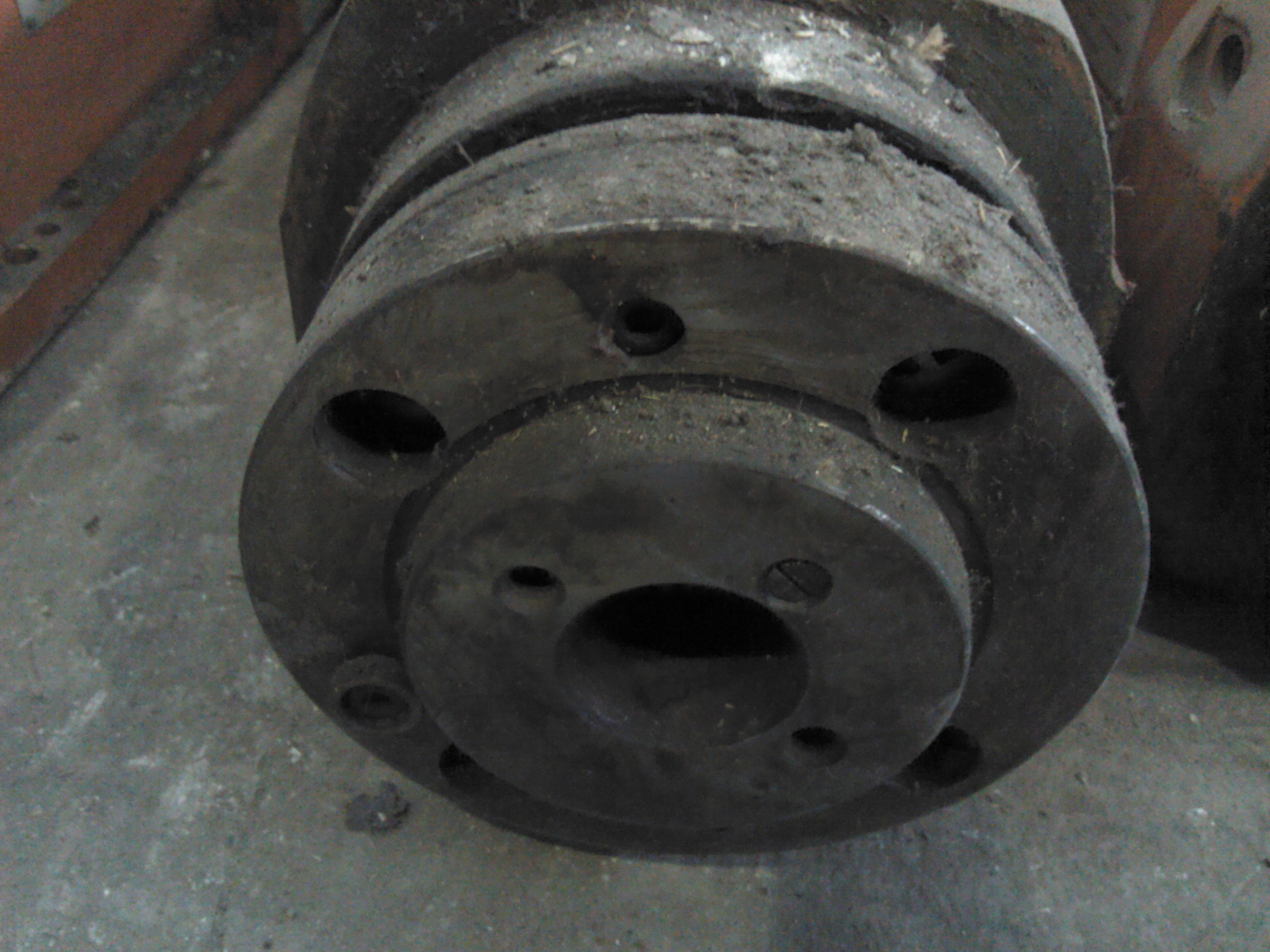

https://www.avito.ru/perm/oborudovanie_ ... _435565924
интересная железячка :good:
судя по всему шпиндель с приводом от асинхронника
за 12тр
шпиндель исо какой конус не понятно

Реально крутое предложение... конус думаю 20...за 12 тыщ почти даром.. да к тому же у него вроде их 12 штук...
Правда обороты маловаты...всего 630((

судя по фото конус большой
у него их 2 вида один под исо, второй с морзе и посадкой под патрон
попросил сделать фото с размерами
пока не ответил :wik:

Ну да классная железяка :good:
1140152203.jpg (2942 просмотра) <a class='original' href='./download/file.php?id=50005&mode=view' target=_blank>Загрузить оригинал (37.88 КБ)</a>
Сообщения: 34042
Re: интересные предложения с авито
смахивает на 40й конус, да и двиг 2.2квт больше под 40й конус, но не под 50й ;)

Сообщение vovafed »
:good: вот что значит опыт
действительно исо40
в архиве остальные фото с общими габаритами

630 об/мин не смущает всех? ;-)
aegis
Сообщения: 3171
Репутация: 1810
Настоящее имя: Михайло
Сообщение aegis »
ukr-sasha писал(а):630 об/мин не смущает всех?
меня смущает. но думаю там не подшипниками все ограничено, хотя кто знает
Это разработка 40-летней давности, тогда такие были режимы резания - драть и драть.
Смущает надпись "подшипники налажены на 630", скорее всего натяг приличный. Но можно и перенастроить, в принципе... отрегулировать или кольца перешлифовать.
