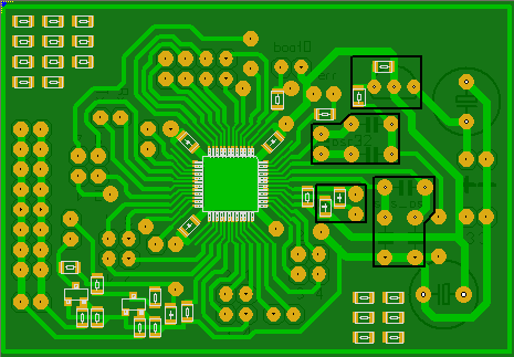

Схема контроллера ЧПУ в Sprint-Layout 5, если кому надо. Хотя там много лишнего, можно выкинуть кварц на 32 кГц, а для основного кварца влепить нормальные smd конденсаторы. Вначале была идея перед запуском измерять параметры двигателей, поэтому торчит массив штырьков, который не используется, его тоже можно выкинуть. Разводка ножек есть в архиве с программой, файл .ioc, он открывается программой MicroXplorer. Группы по 4 ножки - это выводы ШИМ для руления полумостами.
stm32f100_pwm.zip
сам контроллер
(38.46 КБ) 465 скачиваний
bitbang.zip
преобразователь usb-com, не лучший вариант
(23.71 КБ) 406 скачиваний
ir2104_driver.zip
полумосты с управлением от 3 вольт и питанием до 35, тоже не лучший вариант )
(37.74 КБ) 391 скачивание
stm32_pwm.PNG (4130 просмотров) <a class='original' href='./download/file.php?id=51037&mode=view' target=_blank>Загрузить оригинал (22.51 КБ)</a>

А фотки или видео, живой работы увидим? :-)

Меня просто попросили схему выложить, я выложил. Как время будет, переведу на нормальную платформу, чтобы заказать можно было, а не лепить самому. Там и схемы то никакой нет, от мк дорожки к пинам и всё.
