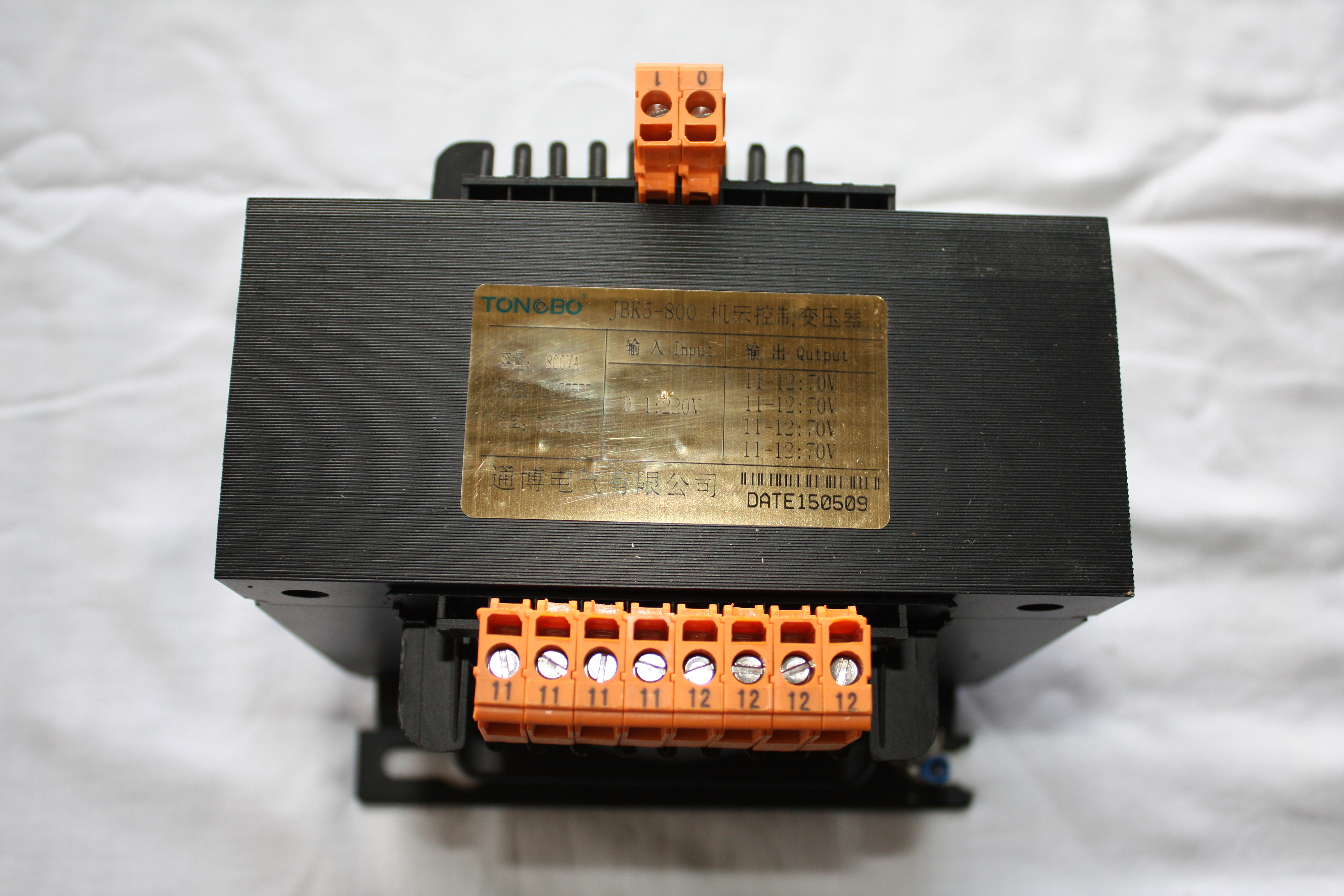

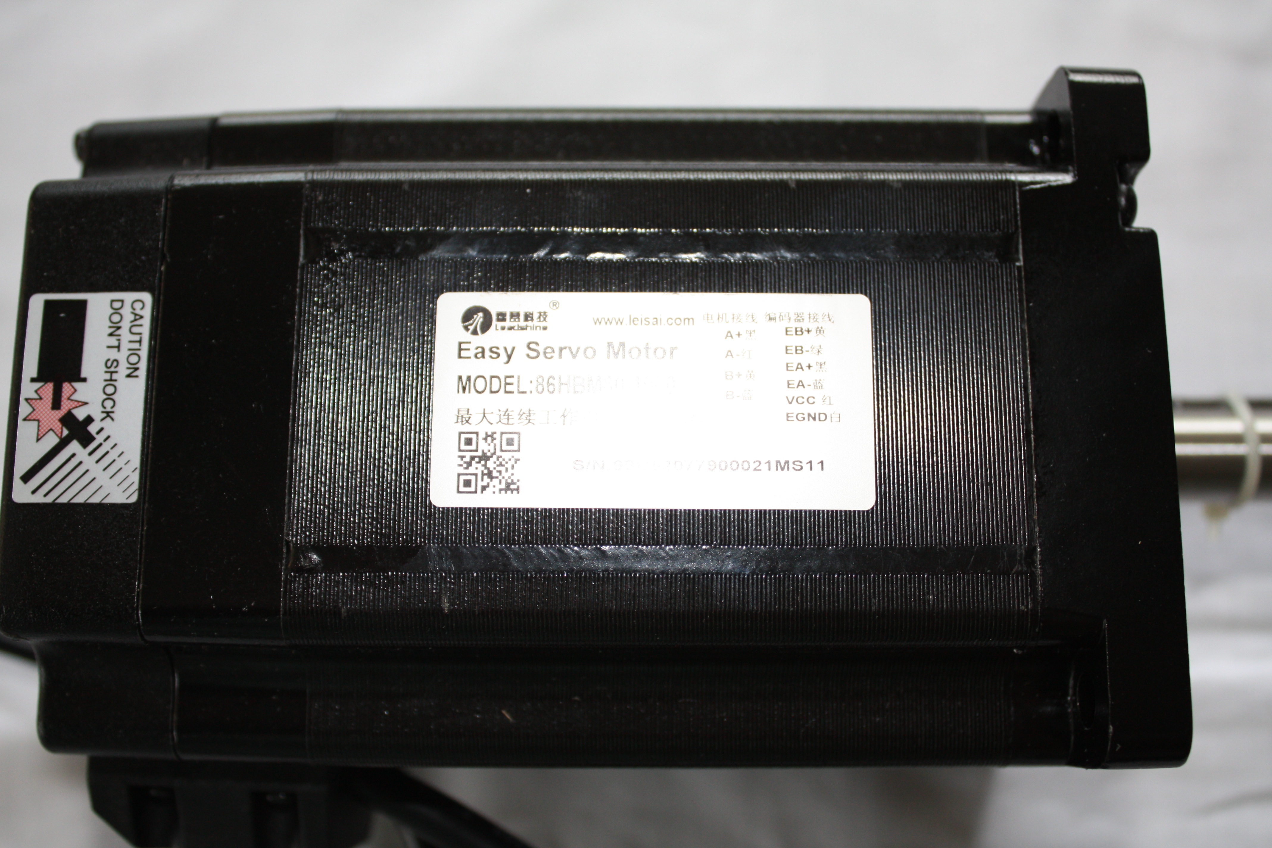

Наконец то пришли мои детальки. На фото не весь список, но большая часть. ШВП TBI 3210, 2510 и 2005 не фоткал, также рельсы 25 и 20 HIWIN. Начинаю моделирование рамы и сборку станка.
