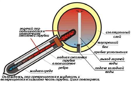

У меня бак на 110л утепленный в который втыкаются вакуумные трубки. В бак наливается вода, вода заливается и в трубку солнечную. Когда вода нагревается в трубке, за счет конвенции вода подымается в бак. Если долго не будет солнца, вода в трубке замерзнет и хана трубке. Так как все трубки вставляются в бак, если разбить хоть одну - вся система сдохнет
123.JPG (2899 просмотров) <a class='original' href='./download/file.php?id=49968&mode=view' target=_blank>Загрузить оригинал (51.97 КБ)</a>
В гелиевых используется такая же вакуумная трубка, но в нее не наливается вода, а вставляется Ал фольга и медная запаянная трубка. В этой медной трубке находится низкокипящая жидкость. На конце медной трубки есть утолщение - вот только этот кончик вставляется в бак или в специальный корпус. В трубке нет воды и нечему размораживаться. Если разбить одну вакуумную трубку - коллектор будет работать.

А где гелий? :) Неужели он и используется в качестве теплоносителя в медных трубках? :)

А как тепло передается от внутренней поверхности колбы (от селективного поглощающего слоя) к тепловой трубке? Может, как раз в этом пространстве гелий? У него хорошая теплопроводность.

Нет там никакого гелия. Правильное название: гелиоколлектор - т.е. солнечный коллектор.
Тепло там передаётся по алюминивому держателю (там не фольга), вот тут хорошо видно:

Тогда логичнее было бы использовать водород - у него теплопроводность еще выше.
Да и судя по фото, пространство вокруг медной трубки не слишком герметично - закрывается обычными уплотнителями с торцов. При таких условиях гелия там не останется уже через несколько дней :)
А тепло передается через воздух и алюминиевые профили:

Нет там гелия. Китайцы пишут в трубках медных низкокипящая жидкость - небось керосин какой нибудь налили :)

aftaev писал(а):Китайцы пишут в трубках медных низкокипящая жидкость - небось керосин какой нибудь налили :)
не керосин, а хладагент, такой-же как в холодильниках и кондиционерах.

AndyBig писал(а):А тепло передается через воздух и алюминиевые профили:
Вот тут как раз повод для того , чтобы разобраться с вопросом - как передаётся энергия , ибо теплопроводность газов , в силу их природы , весьма паршивая . А тем более у воздуха . И вообще , чего уж проще чем забить в поисковик -
тепловые трубки (трубы) .

UAVpilot писал(а):не керосин, а хладагент
Не керосин и не хладагент , а жидкость с низкой температурой кипения , это ближе к эфиру или спирту .
