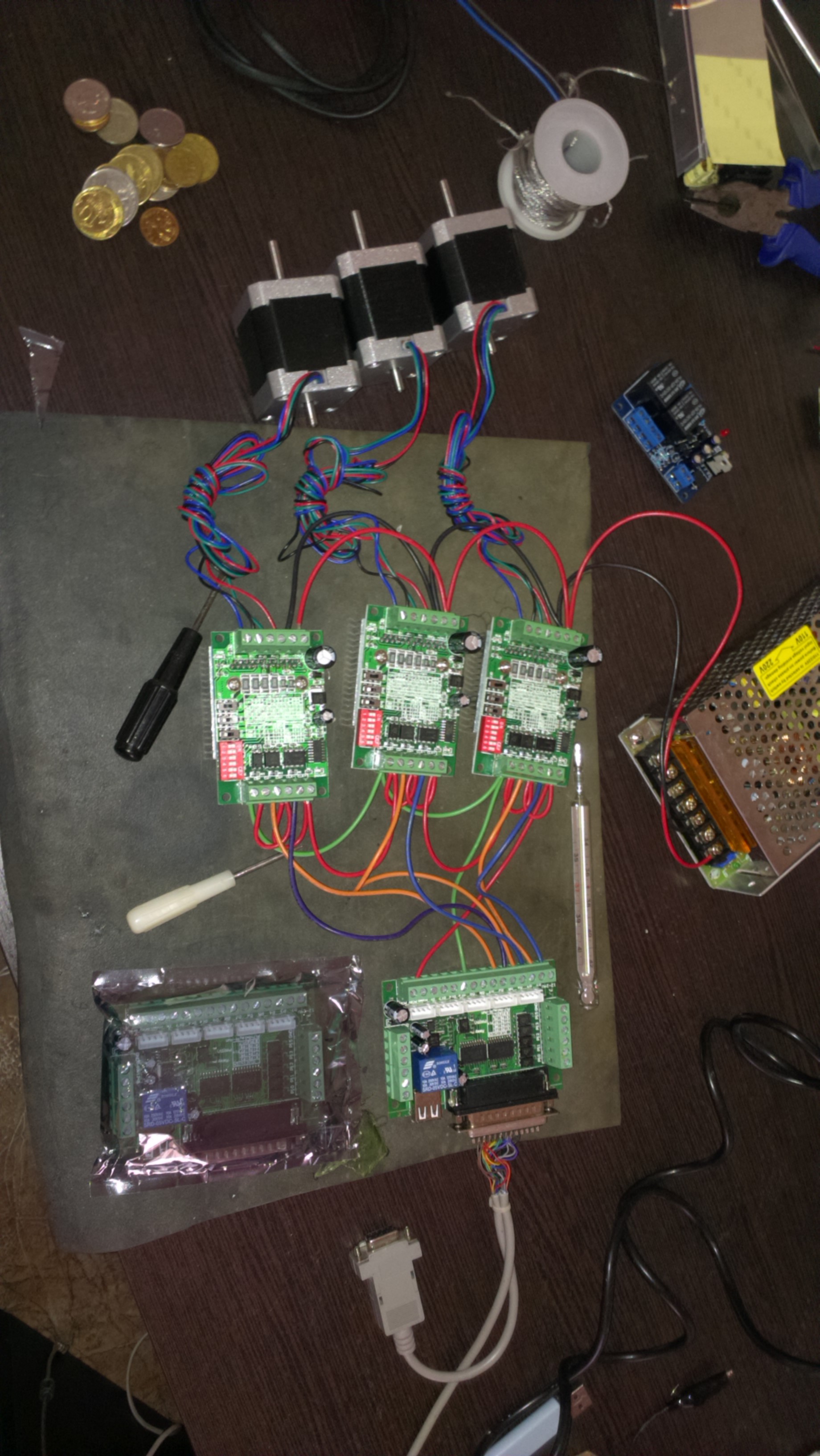

Привет всем, собрал все свизал электронику движки драйвера и плату управления, НО! Возниколи вопросы, т.к я новичок и разбираюсь, хочу проверить работу движков т.е связать все и запустить. что бы убедится что все работет.
1)Скажите нужен для работа LTP 25 пиновый кабель? (т.е 25 проводов) у меня есть но увы он какой то не полный, или дайте пожалуйста распайку который должен быть.
2) Как в Mach3 проверить координаты что бы движки реагировали x y z.

Artemenko Victor писал(а): у меня есть но увы он какой то не полный
Похоже у вас модемный кабель (COM).

какой кабель должен идти на LTP на Mach3. это LTP (неполный).с ним не работет.
вот нашел схему распиновки контактов (http://www.prorobots.ru/cnccontrollers/DCM4axis_7.html) она соответствует что бы запустить и проверить движки.

А кабель LPT не шел в комплекте с платой опторазвязки? Там на плате опторазвязки еще есть разъем USB, он для питания платы. К нему кабель тоже должен быть в комплекте.
И что Ты имел в виду под...
Artemenko Victor писал(а):Как в Mach3 проверить координаты что бы движки реагировали x y z.
Какой пин управляет осями настраивается в настройках Мач3.

Artemenko Victor писал(а):вот нашел схему распиновки контактов (http://www.prorobots.ru/cnccontrollers/DCM4axis_7.html) она соответствует что бы запустить и проверить движки.
Да соответствует.
Но, даже если у Тебя распиновка другая, можешь Мач3 настроить под свою распиновку. На второй картинке сверху(из Твоей сЦылки) окно настройки этих пинов.
