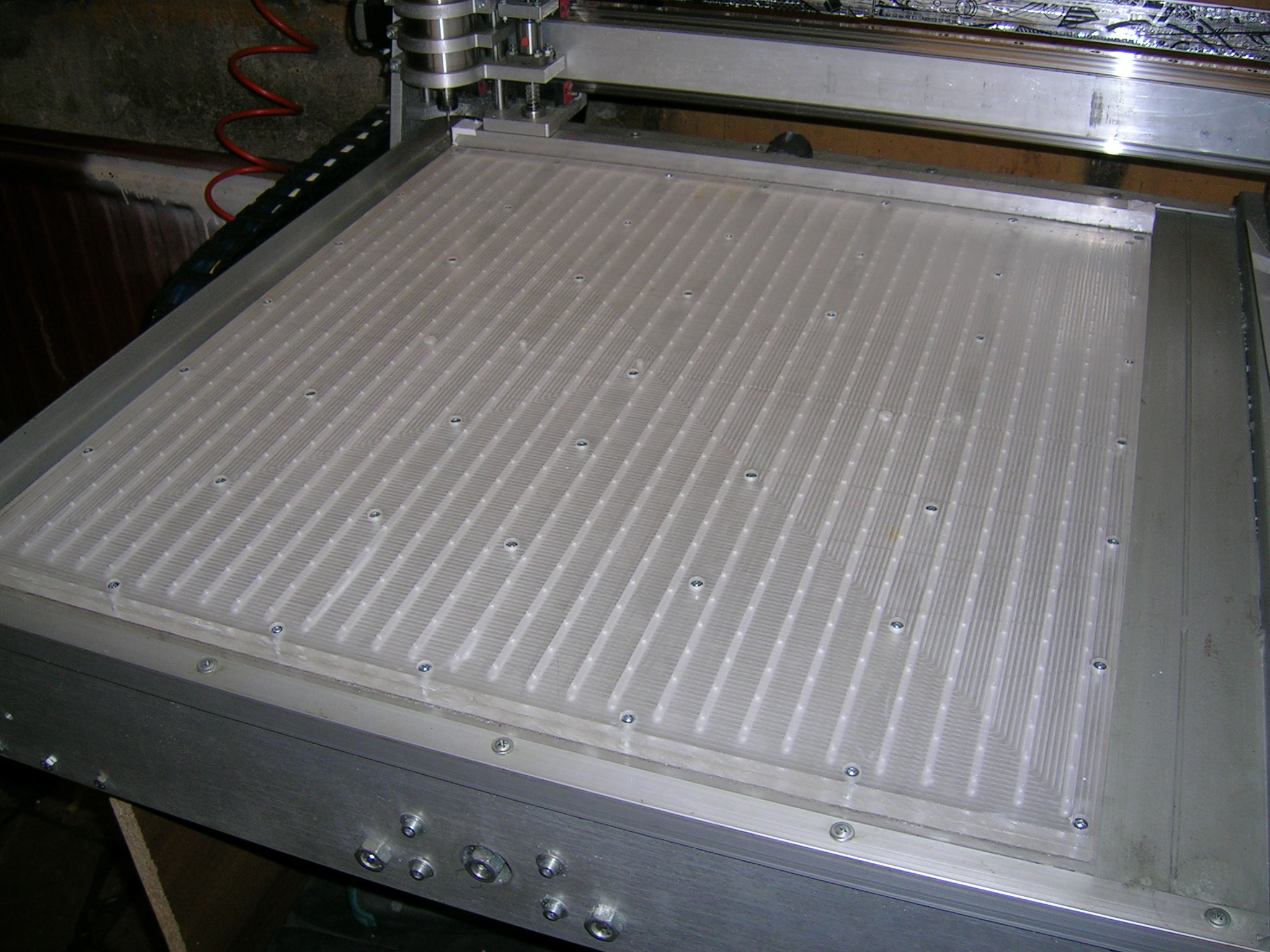

crazydnb
Сообщения: 164
Зарегистрирован: 01 май 2013, 16:59
Репутация: 100
Настоящее имя: Александр Гончаров
Re: Для гравировки 600x600x40
Сообщение crazydnb »
Небольшой апгрейд.... сделал вакуумный стол.
два куска оргстекла с канавками 4мм и отверстиями 2,5мм(шаг отверстий 20мм) склеил вместе. в качестве насоса пылесос, для гравировки хватает минимальной мощности, для вырезания достаточно средней мощности пылесоса. пробовал кроить 3мм оргстекло фрезой 2,5мм на все глубину со скоростью 3000мм/м отлично держит, результатом доволен.
DSCN3831.JPG (3338 просмотров) <a class='original' href='./download/file.php?id=63251&sid=71f9e7070f02b9a69b2351300097a281&mode=view' target=_blank>Загрузить оригинал (614.13 КБ)</a>
DSCN3830.JPG (3338 просмотров) <a class='original' href='./download/file.php?id=63250&sid=71f9e7070f02b9a69b2351300097a281&mode=view' target=_blank>Загрузить оригинал (651.95 КБ)</a>
