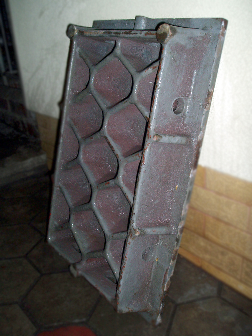

Станочек из этой темки построен на поверочной плите с рёбрами жесткости как на фото, "гладкой верхушкой" толщиной около 18 мм.
10.jpg (5321 просмотр) <a class='original' href='./download/file.php?id=49836&sid=e18e4aa3f3ae7f5a2714416a871bc843&mode=view' target=_blank>Загрузить оригинал (659.74 КБ)</a>
